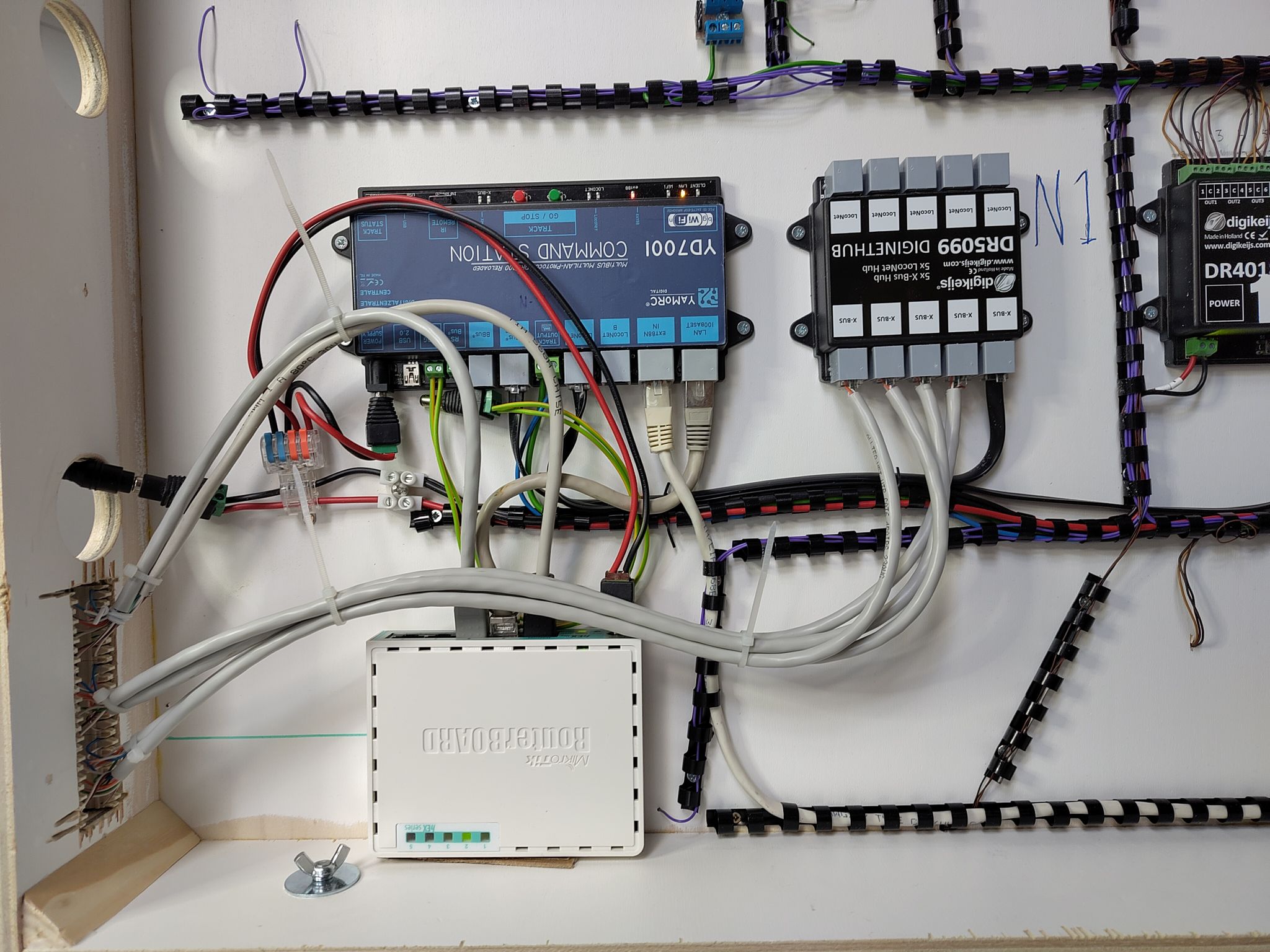

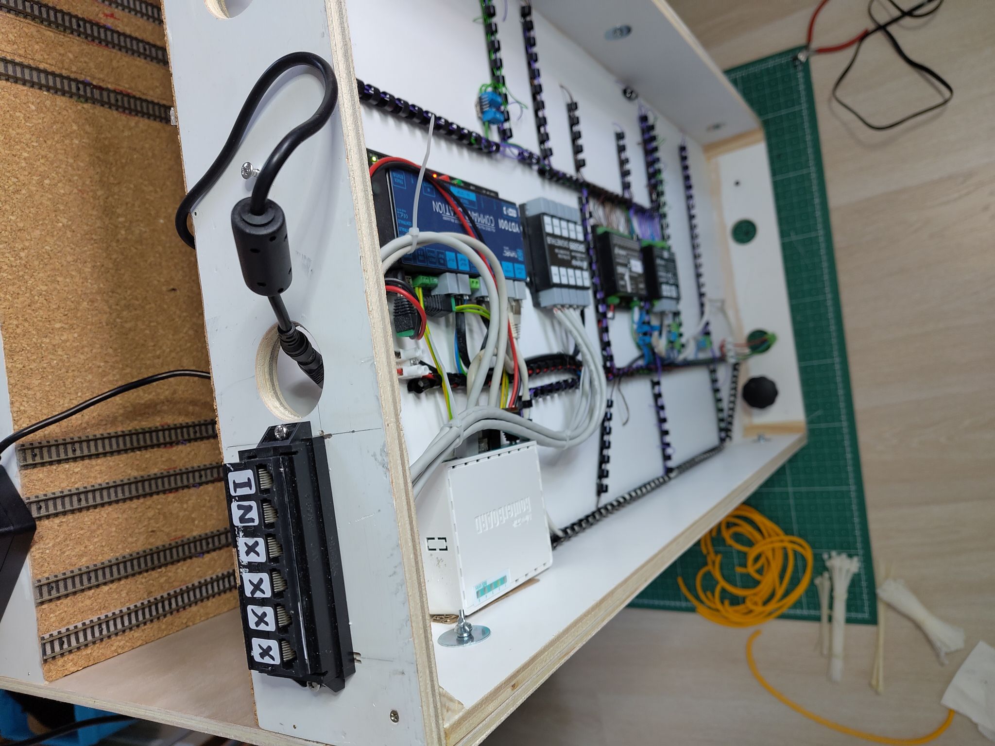

De volgende stap is gemaakt. Ik heb een RJ45 patchblok aangebracht. Daarmee heb ik eenvoudig de volgende aansluitingen beschikbaar:
4x Xpressbus voor handregelaars
1x Netwerk achter de router. Waar ik bijvoorbeeld mijn laptop met rocrail in kan prikken.
1x Internet. Dat is dus de buitenkant van de router die ik bijvoorbeeld aan mijn thuis netwerk kan aansluiten.
Zo hoef ik voor dit soort zaken niet onder de bak te duiken.
Dit is het patch paneel:
Patchpaneel
Patchpaneel
En de bekabeling met cat6 onder de bak:
cat6 kabels onder de bak
De uitdaging was dat het even niet zo logisch was op de RJ12 connectoren.
Voor RJ45 was het recht toe recht aan volgens de T568B norm:
1 = Wit/Orange
2 = Orange
3 = Wit/Groen
4 = Blauw
5 = Wit/Blauw
6 = Groen
7 = Wit/Bruin
8 = Bruin
Maar de Xpressbus was voor mij een verrasing omdat de pin volgorde blijkbaar toch anders wordt gezien.
En dus niet eenvoudig de pinnen 2 t/m 7 gebruiken volgens bovenstaande tabel.
Dat moet dus als volgt op de RJ12 connector:
1 = Wit/Bruin
2 = Groen
3 = Wit/Blauw
4 = Blauw
5 = Wit/Groen
6 = Oranje
Hierbij hou ik de RJ12 connector op dezelfde manier vast als de RJ45 connector.
Het heeft me een paar lelijke woorden en een hoop tijd extra gekost voordat ik dit goed had zitten.
Via de multimeter zag ik met testen dat de 12V en GNd uiteindelijk verkeerd om leken te zitten waardoor ik het uiteindelijk werkend kreeg doordat ik toen ontedekte dat niet elke RJ connector blijkbaar in dezelfde richting pinnen telt.
Ik hoop dat deze informatie iemand in het vervolg wat tijd kan besparen.
