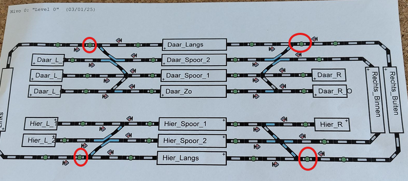

Ik zie op een aantal plaatsen een extra melder. Ga je die gebruiken om het sein weer op rood te zetten of hebben die een andere functie?
En ik vind het natuurlijk mooi dat je Rocrail gebruikt.

Ik begrijp je uitleg over de melders niet helemaal, maar misschien hebben we het over verschillende melders. Ik bedoel de melders in de rode cirkels.

Dat zijn de melders die onder de wissels liggen. Leek me handig om die ook visueel te hebben.
Wat ik er daarna mee ga doen moet ik nog ontdekken.
Maar vooral voor de kopstations leek me een soort omgekeerde in melder wel handig.
Dus als ik blok Hier_R in rij dat de IN meding wordt gedaan door de combinatie van Melder in het blok AAN + melder op wissel straatje UIT.
Wel of niet aan sturen van seinen is ook nog een dingetje om over na te denken.

Hoe ga je de melders onder de wissels activeren?hvdkooij schreef: 13 mar 2025, 16:23 Dus als ik blok Hier_R in rij dat de IN meding wordt gedaan door de combinatie van Melder in het blok AAN + melder op wissel straatje UIT.
Standaard werkt dat niet zo in Rocrail. Wat je (denk ik) beter kunt doen is de melders onder de wissels opnemen in de rijwegen. Dat moet je dus zelf doen na het genereren van de rijwegen. Dan kan de rijweg pas weer gereserveerd worden als de melder niet meer bezet is. Ik heb dit eigenlijk nooit uitgeprobeerd.
