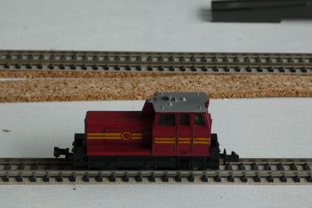

Wie herkent deze lok?
Onbekende diesel lok
Ik heb hem 2e hands met een vage beschrijving overgenomen.
En weet iemand hoe ik de print hier uit licht?
Stuur printje annex moter aansturing
Want lijkt wel een popnagel verbinding.
Ik wil liefst de print loskoppelen zodat ik alleen de aansluiting naar de motor over hou en er een DCC decoder tussen kan klussen.

Een Fleischmann 7218 rangeerlokje lijkt me zo:
En het onderdelenoverzicht/opbouw van deze lok.
Ombouw van deze lok naar digitaal op de jijbuis:
Ik hoop dat je wat aan de info hebt om verder te komen.
Rico (momfer)

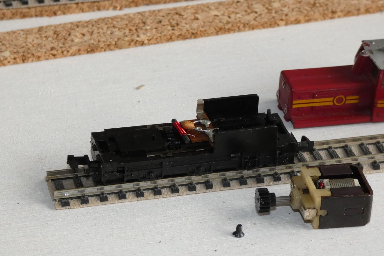

Ik heb vandaag een Keune N45 ingebouwd. Dat is gelukt zonder die popnagel constructie los te maken.
Dat ging als volgt:
1. Strippen van de wielen maken links en rechts aan de onderkant van de print contact. Met een fijne schroevendraaier is dat weg te drukken. Daarna uit voorzorg er een hout flinter(tje) links en rechts tussen gepropt als isolatie.
2. Daarna de condensator los gesoldeerd en de spoel los geknipt.
3. rood en zwart op de strippen naar de wielen (lok voed uit alle 3 de assen)
4. orange en grijs op print waar de condensator zat.
Gelijk gezeur want ik had één as los gehad en verkeerd om terug gezet. Dat levert dus gelijk sluiting op op je rails. Na omdraaien ging het weer goed.
De lok stuurt nog wat stug maar dat is mechanisch. Daar moet ik nog wat aan gaan frobbelen vermoed ik. Soms heeft die een door punt. Hoewel dat op het eerste rondje nog veel erger was.
Dus ik heb nog wat te prusen met die lok.

Het verschil is vooral significant tussen wel of niet de kap op de lok. Dus ik neem aan dat ik daarmee een mechanische uitdaging heb gecreëerd. En dat is niet mijn meest sterke kant. Had al ontdekt dat mijn scheiding met hout flintertjes al te dik was waardoor de klemmen van de motor al te hoog zaten. En dan gaat het om sub mm dingetjes. Om een electrische scheiding te waarborgen zit daar nu een flinter tussen van een plakbandje op een postit memo en dat op maat geknipt en er tussen gedrukt.
Daarmee kreeg ik in ieder geval de kap er weer op. Maar ik vermoed dat de motor nog teveel last heeft van de kap. Daar moet ergens nog wat ruimte gemaakt worden vermoed ik. Wellicht maar eens een klus dagje ergens doen met wat ervaring er bij op dit punt. Mijn mechanica ervaring was eerste helft jaren 80 en op iets grotere schaal in de zin van vakantiewerk in de mechanisatie van roltafels in kassen met wat daarbij kwam kijken.
En hoe die motor uit elkaar moet voor de koolborstels is ook nog een puzzeltje voor mij.
