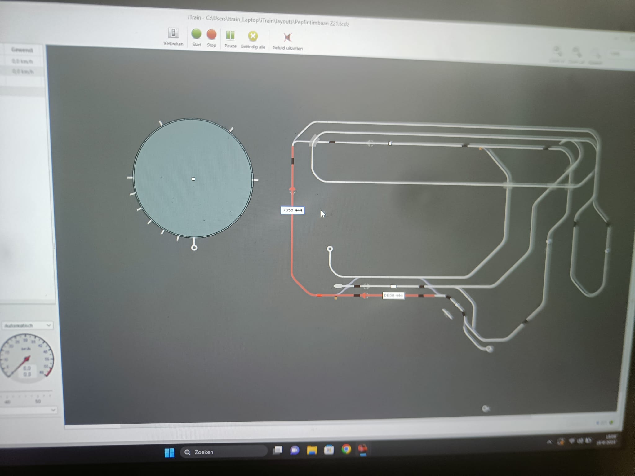

Wij hebben een Roco Z21 (zwarte editie) , roco terugmelders en een minitrix N spoorbaan.
We hebben de baan in Itrain staan, daarin ook de blokken die we tot nu toe hebben en we hebben twee terugmeld punten per blok.
Wanneer we de loc op blok 1 zetten, en in Itrain ook daar plaatsen, de goede kant op, dan blok 2 aanwijzen en zeggen Routeren. Dan gaat de loc keurig rijden naar blok 2, de wissel wordt indien nodig goed gezet.
Maar... zodra de loc in blok 2 aankomt stop hij ( dat zal kloppen, de opdracht was rij naar blok 2 ) maar dan wordt blok 1 niet vrij gegeven.
We hebben de lengte van de loc keurig ingevoerd dus die is niet per ongeluk zo lang ( in Itrain ) dat hij theoretisch nog op het andere blok staat....
Wat kan het probleem hier zijn ?
Blok 1 komt niet vrij na inrijden van blok 2
- WhatsApp Image 2023-06-16 at 19.35.52.jpeg (120.54 KiB) 6240 keer bekeken
P.s de loc start tussen de wissels, een stationsblok , onderin het schema
rijdt dan links , na de wissel begint blok 2
In het plaatje staat de loc dus zowel op blok 1 als op blok 2 in het echte leven staat hij aan het begin van blok 1
op de eerste sensor van dat blok.
Mocht er meer specifieke info nodig zijn dan hoor ik het graag
