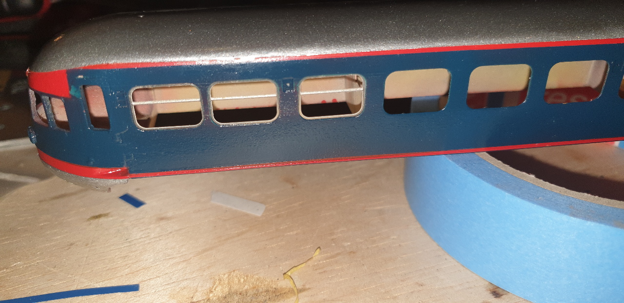

PHILDI heeft een etsende grondverf daar me kun je zonder meer over de oude verf heen spuiten.
Ze hebben ook een etsende thinner daar los je bijna alle verf mee op.
Ik heb er een aantal modellen mee gespoten en zowel op kunststof als op messing ging het verbazend goed.
Ook de verf van Phildi is perfect.
Let wel dit is een alkyd verf dus goede afzuiging is wel een must (ik heb hier een spuit cabine met afzuiging van de firma Hbm).
Alkyd verf eenmaal uitgehard is ook veel kras vaster dan acryl verf.
Enige jammere is dat de man traag van versturen is en slecht communiceert.
