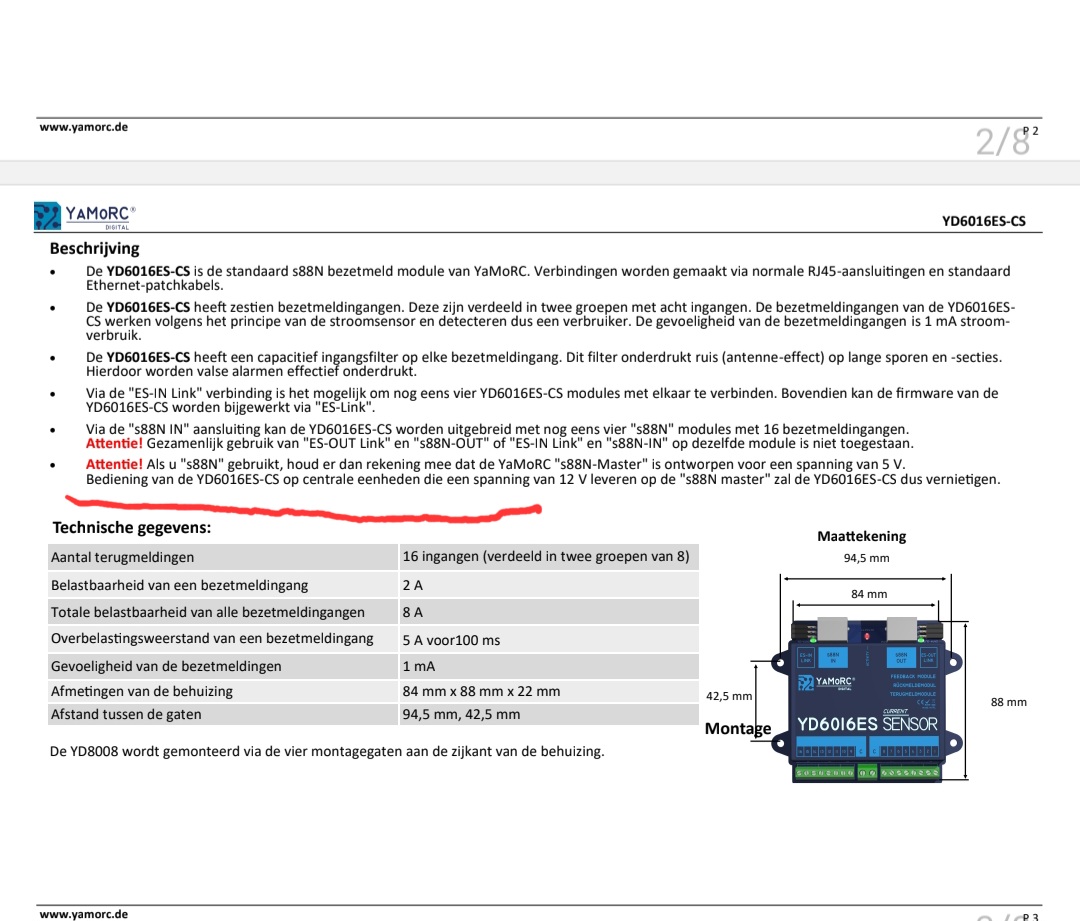

In de beschrijving word uitgelegd dat de yd6016 alleen overweg kan met 5V op de s88n aansluiting.
Zijn er dan centrales die 12v leveren op de s88n uitgang???
Screenshot_20230423_230653_Samsung Notes.jpg (230.34 KiB) 2593 keer bekeken

De CS3+ levert 12v i.p.v 5 volt direct op de S88 bus.
Correct. De ES zijn is niet geschikt voor direct gebruik op de CS3.
Alleen wanneer je de S88Link gebruikt op 5V kan je de ES op de CS3 aansluiten.
