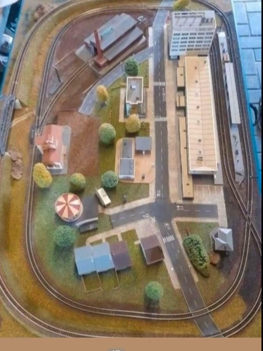

Hallo allemaal
Ik heb mijn eerste baan in elkaar geprutst (volgens een voorbeeld op internet) en volgens mij zit alles goed in elkaar. Mooie bochten en nergens nare spanning op de rails.
Nu heb ik er een kruising in zitten zodat de trein eerst de buitenste ronde rijdt en na de kruising de binnenste ring MOET pakken alleen is daar ineens geen stroom meer.
Is de kruising defect of moet ik een ander trucje uithalen bij de kruising?
Wie helpt mij op weg?
Bob
Dit is het voorbeeldplan
Schermafbeelding 2023-01-29 152306.jpg (86.75 KiB) 3035 keer bekeken
