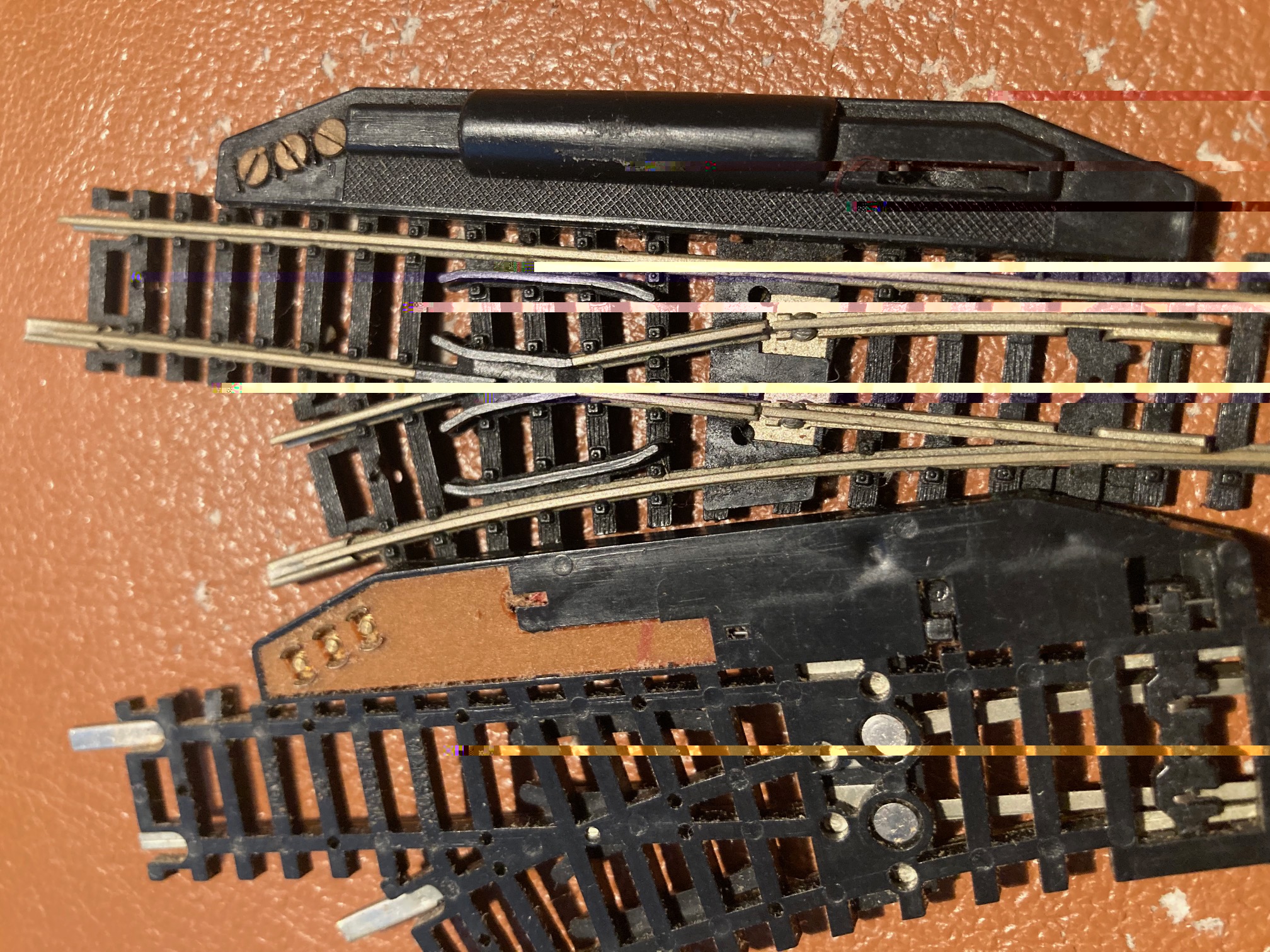

Ik ben begonnen een Minitrix-baantje aan te leggen en heb zo her en der op het grote web wat rails en wissels aangeschaft. Ik ben zo ver dat ik besloten heb alle wissels elektrisch aan te willen sturen en koop dus, ook los, de aandrijvingen 4934 en 4935. deze schuif ik dus keurig in de daarvoor bestemde gleufjes. Nu heb ik ook een paar, ik denk hele oude, wissels, waar wel al een soort aandrijving op zit, maar die is 'open'. Je kunt dus drie schroefjes zien op de aandrijving. Zijn die schroefjes inderdaad om er draadjes aan te verbinden, en zo ja, in welke volgorde of zijn het gewoon handmatig te bedienen wissels?

Eigenlijk moet ik me diep schamen. Zie nu op de onderkant dat het Roco wissels zijn. Die lijken wel heel erg op de Minitrix....
Maar, een nummer hebben ze niet.

Logische gedacht lijkt mij de middelste aansluiting de centrale aanvoer en de buitenste voor de richting van de tong. Maar het is natuurlijk met twee draadjes zo uit te proberen. Je hebt maar drie mogelijkheden.
Meten is weten.
Meet 1 van de buitenste met de middelste en schrijf de waarde op .(Weerstands meting)
Doe dat vervolgens met de andere buitenste ook.
Meet dan de 2 buitenste.
Meet je dan de dubbele waarde van de eerste 2 metingen dan is de middelste de gemeenschappelijke.

Overigens lijken die wissel verdacht veel op de oude lima wissels.(heb er hier nog wat liggen).

Cees meestal is de middelste schroef de gemeenschappelijke.
