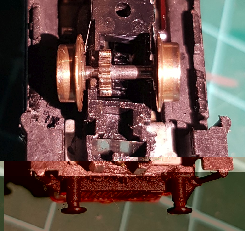

Post hier even foto's van de schacht?
De koppeling is met zo'n dun veertje en een pinnetje. Is hier een adapter voor, of kan ik beter een NEM schacht van een wagentje slopen en hier in prutsen?

Jaap,
Die adapter die Martin noemde is goed voor deze schacht.
Prima, dan kan ik bestellen.
