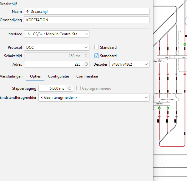

Is er iemand op het forum die bekend is met de nieuwe Marklin draaischijf voor C rails. Ik wil deze met Itrain gaan besturen als dit mogelijk is. Mijzelf is het nog niet gelukt. Ik kan hem toevoegen in Itrain, maar dan rijdt hij wel de schijf op, maar niet af.

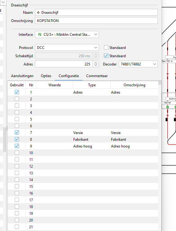

zie de foto s voor de instellingen
Wel de terug melder een adres geven
