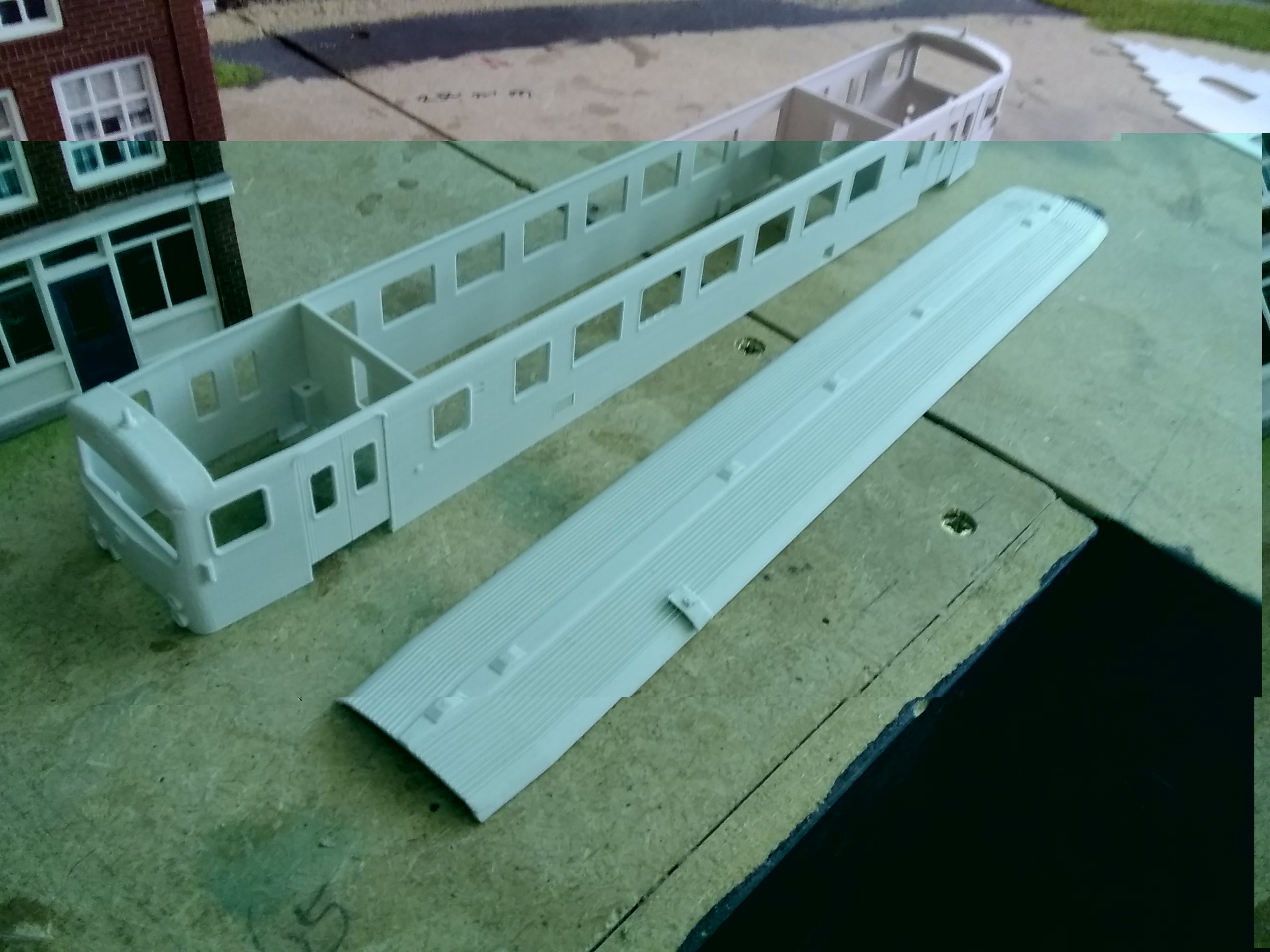

Na velen uren tekenen en bewerken kon ik een kap gaan printen.
Ik had er voor gekozen om het dak als een los onderdeel te printen, dit is makkelijker bij het spuiten van het model dan hoef ik het dak deel niet af te plakken omdat het een los deel is en het geeft een mooi lijn tussen het grijs en geel.
Zo ziet de print er dan uit in h0.
