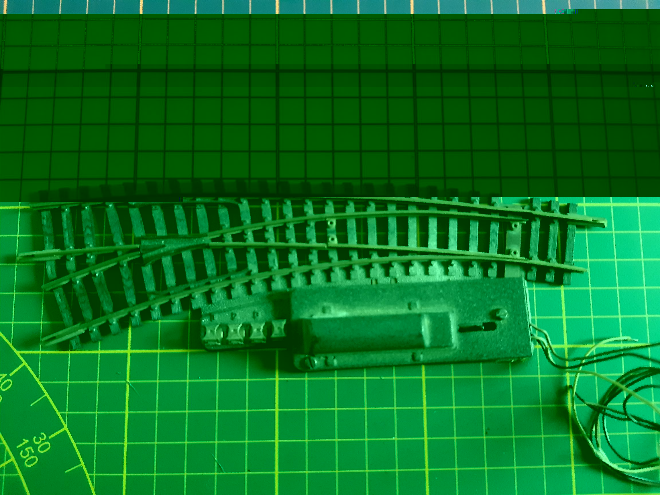

De wat oudere modelspoorders hebben vaak nog veel oude wissels, met van die enorme magneet spoelen er aan.
Vooral de Fleischmann wissels gaan vast zitten en hun betrouwbaarheid laat te wensen over.
Met wat simpele ingrepen zijn ze makkelijk naar servo gestuurd te maken. En wat " realistiser" te maken.

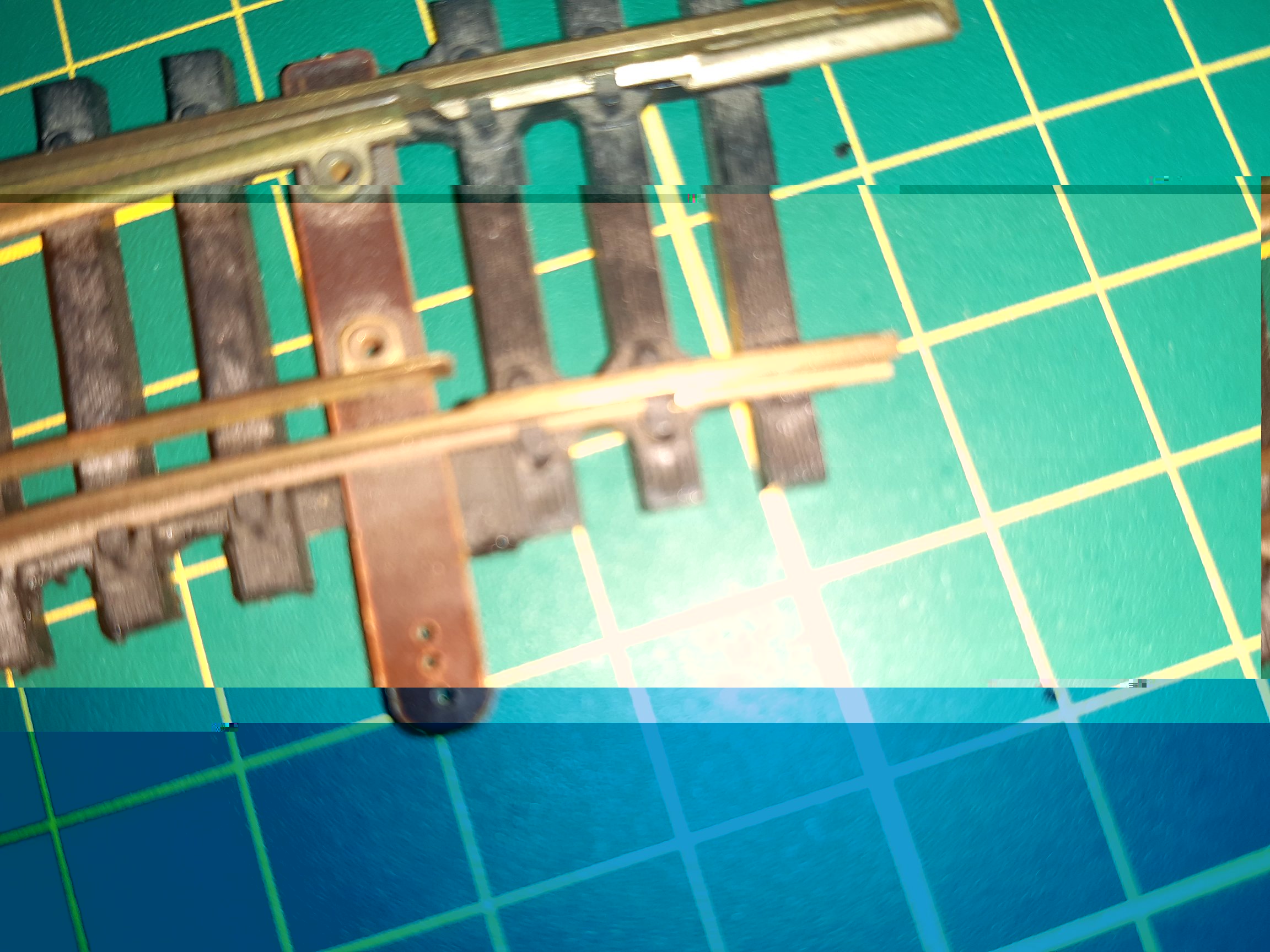

Met wat snijwerk maak ik van de onderplaat biels achtige vormpjes.
De bocht wissels zijn mooier te verbouwen dan de rechte, maar met wat ballast ziet het er altijd mooier uit dan die magneet knol.
Verstuurd vanaf mijn SM-A405FN met Tapatalk

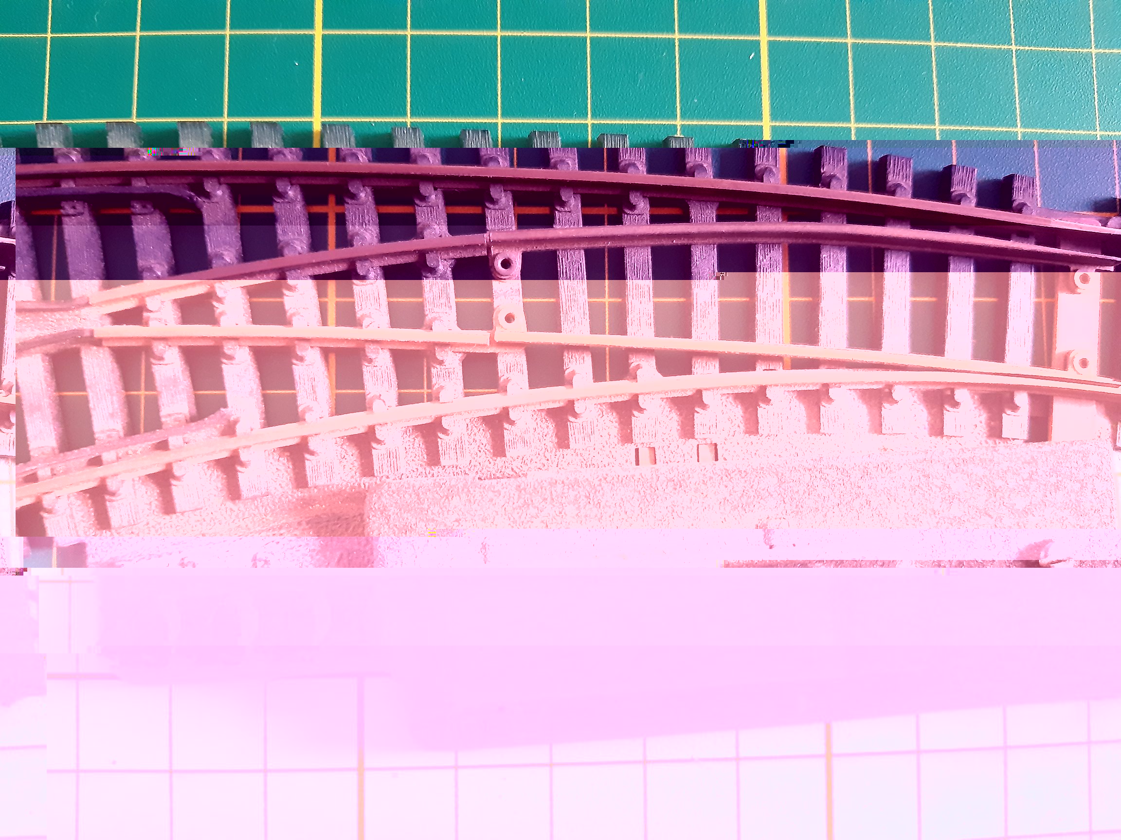

De gebogen wissels zijn veel mooier te verbouwen dan de rechte.
Bij de rechte wissels zit er geen biels die moet je een je creëren, terwijl bij de gebogen wissels de biels wel aanwezig is.

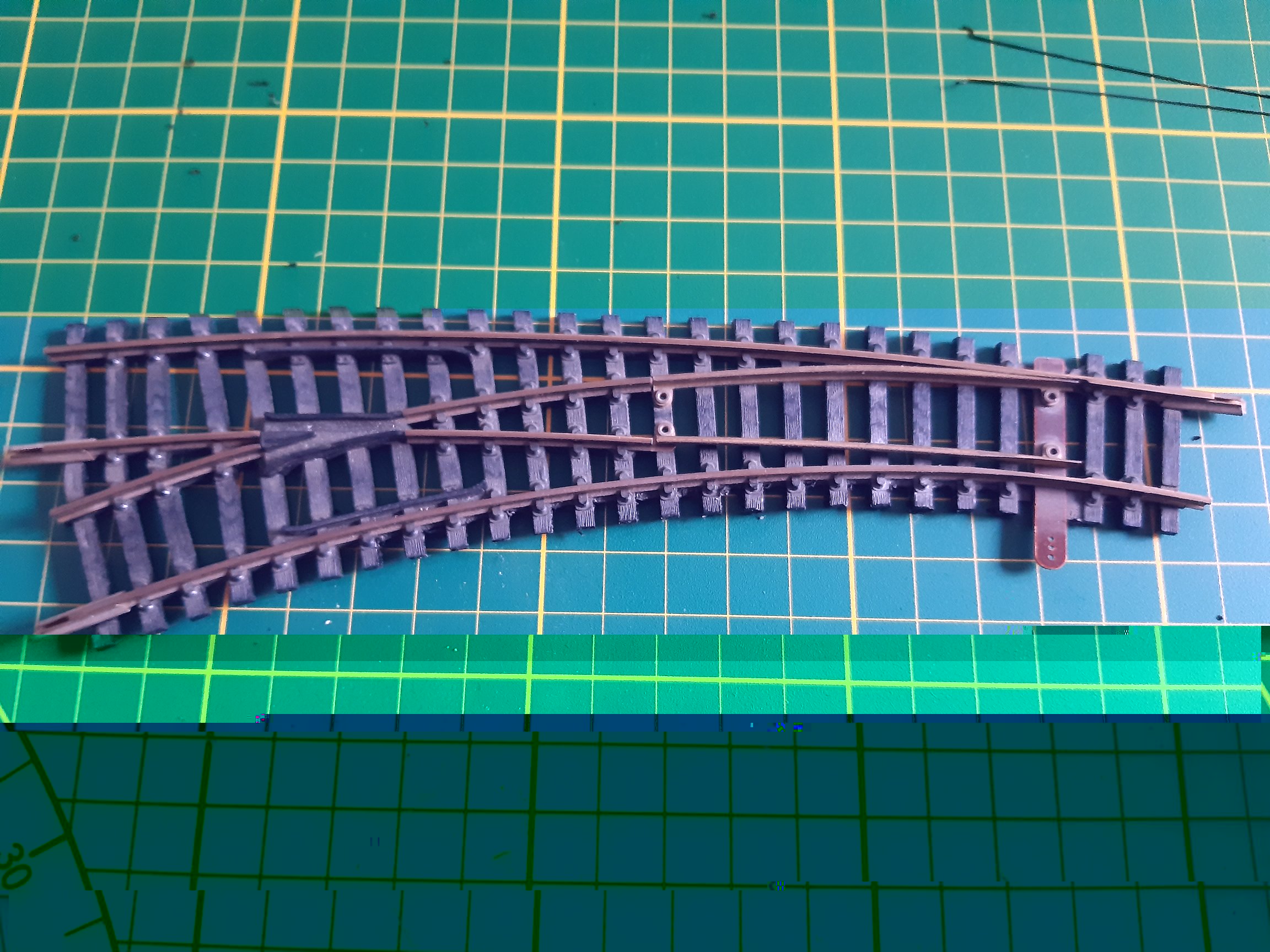

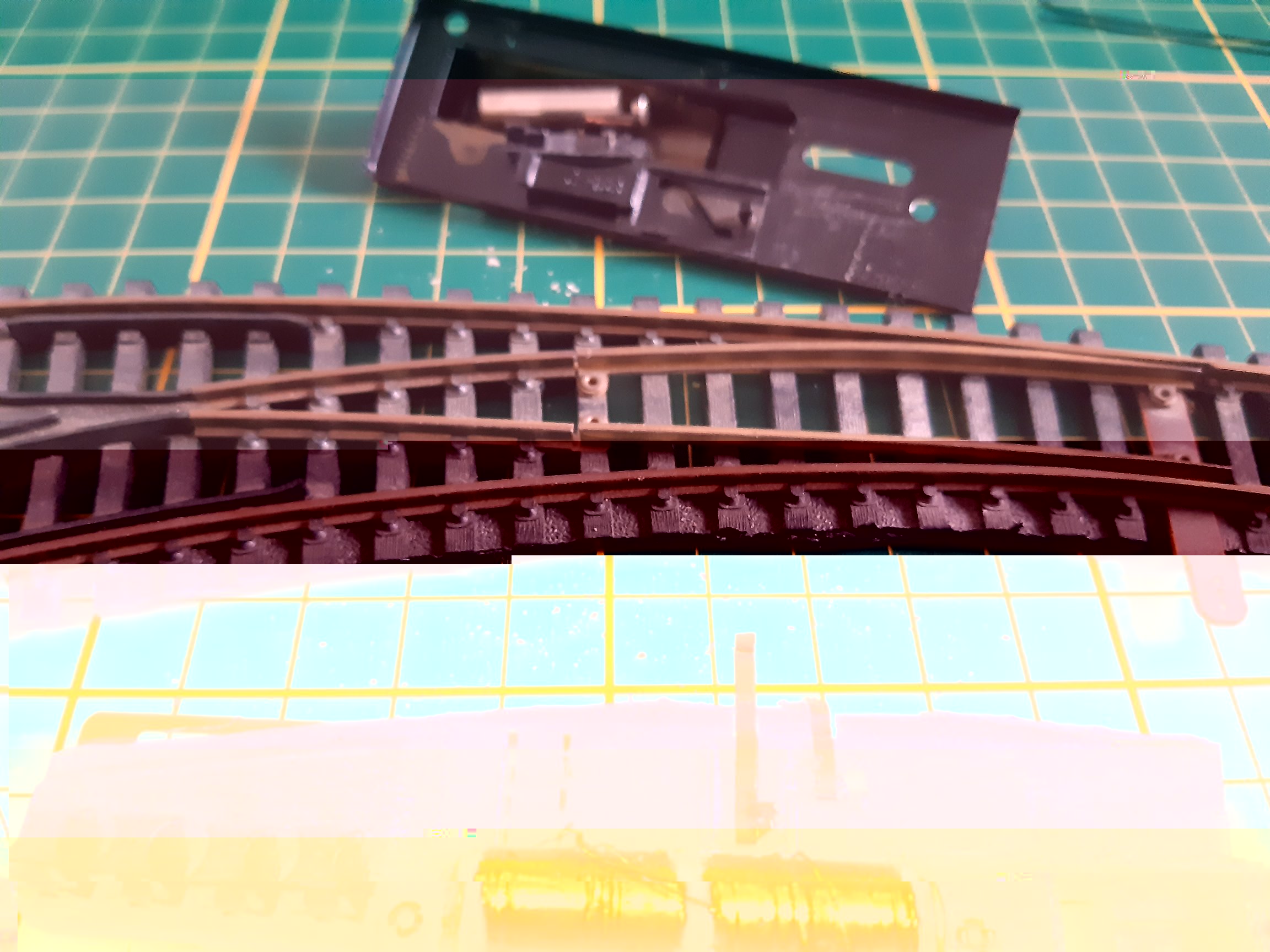

Ook hier weer de plastics magneetspoelplaat van halen.
Dan de stukjes tussen de bielsen weg halen
Naar believen na bewerken.
En uiteraard het klemmend wissel schuifje gangbaar maken door wat materiaal weg te nemen.
