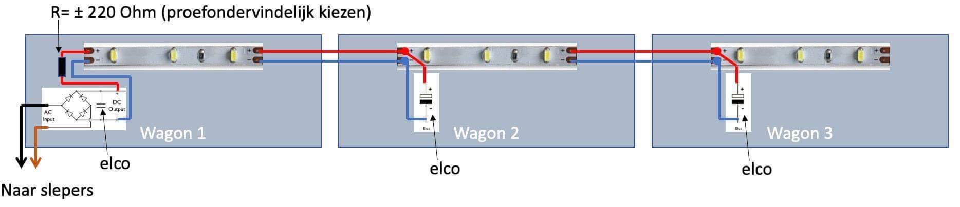

Ik ben met dit schema begonnen.
Denk de componenten uit rijtuig 2 en 3 even weg.
Rijtuig 1 heeft dus de componenten weerstand condensator en gelijkrichter.
En uiteraard slepers.
In de rode en blauwe draden heb ik stroomvoerende koppelingen toegepast.
En het werkt prima zonder knipperen.
Echter nu,heb ik een rijtuig bijgeplaatst met sluitverlichting en led verlichting.
De sluitverlichting heb ik een diode en weerstand geplaatst in serie aan de groene draad.
De bruine draad heeft geen componenten.
Als ik het rijtuig aankoppel heb ik sluiting,dan gaan de leds in de andere 3 rijtuigen uit.
Waar maak ik nu de fout.?

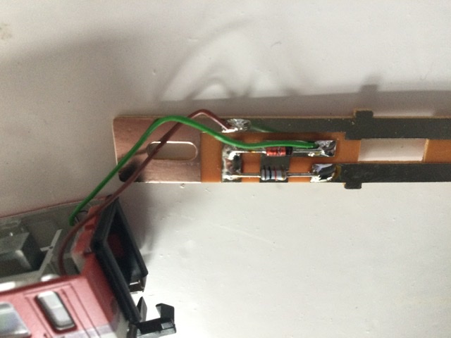

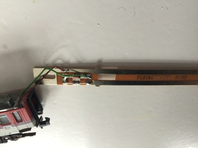

De 2 foto’s zijn de standaard printen van FLM.
Ik heb dus de print eruit en de componenten gebruikt zoals beschreven.
Wie weet raad?

Doet het vierde rijtuig het wel als je hem niet aan hebt gekoppeld, en heeft deze zijn eigen slepers?
Zo ja, dan denk ik dat een van de stroomafname vanaf de wielen gespiegeld is ten opzichte van de rest. Probeer eens de stroomvoerende koppeling andersom aan te sluiten.
Werkt het dan wel?
Werkt het dan wel?
Het vierde rijtuig word ook gekoppeld met de stroomdoorvoerende koppeling.
Wanneer aangekoppeld brand de lid Strip.
Als ik dan vervolgens de sluitverlichting op de + en - van de ledstrip aansluit dan heb ik sluiting.
Het rijtuig heeft dus geen eigen sleper.

Er zit geen wit sluitlicht op het rijtuig.
Alleen 2 rode.
Ik zal straks eens proberen om het rijtuig als tweede rijtuig aan te koppelen.
Ik heb er nu 2 slepers onder gemaakt alleen voor de sluitlichten en de ledstrip via de magneten.
En dat werkt wel.
Maar niet zoals beschreven.
Maakt het nog uit of groene draad of bruine draad de componenten krijgt.
Ik heb nu dus aan de groene de diode en weerstand op + .
De bruine draad op de - .
Ik zie vast iets over het hoofd.
Misschien kunt u schematisch iets laten zien?
Alleen 2 rode.
En dat werkt wel.
Hoe kan ik dat meten?
Heb je dit nog uitgeprobeerd?Luukwilow schreef: 02 aug 2021, 11:56
Het is belangrijk om bij storingszoeken punt voor punt af te werken.
Wat Marcel zegt is ook een optie, maar het probleem wat je nu creëert is dat je het overzicht gaat verliezen.
Een diode meet je met een multimeter in diode stand. Maar even simpel, volg de stroom en als je dan tegen het zwarte streepje op een diode loopt dan spert deze de stroom.
Ook als ik hem koppel aan het tweede rijtuig gaat het niet goed.
Wat gebeurt er precies.
Als ik aankoppel gaat de led in het eerste rijtuig uit.
Als ik de led uit het tweede rijtuig los soldeer dan gaan de sluit ledjes branden en blijft de led in rijtuig 1 branden.
Ik zit er aan te denken om als proef de 2 sluit leds parallel te zetten met 1 weerstand en zonder diode.
Wissel de draden eens om. De + wordt nu door de diode geblokkeerd volgens mij.
Groeten Marcel V
