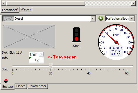

Mijn ervaring met Dinamo is dat je uiteraard eerst moet zorgen dat je analoge loks goed zijn, dus schoongemaakt, evt nieuwe koolborstels en een vers druppeltje olie. Dit doet wonderen en dit is ook raadzaam voordat je eventueel toch gaat digitaliseren.
Daarnaast ben ik zelf vele uren bezig geweest om het "ei van Colombus" te vinden om de analoge loks net zo goed als digitale loks te laten rijden.
Daar kan ik kort in zijn, dat lukt niet.
Zelfs loks van het zelfde merk met dezelfde motor, rijdt de ene perfect, is het geen garantie dat de ander dat ook doet.
Het probleem ontstaat vooral bij de lagere snelheden, en dit kan je alleen maar vinden door te ijken , ik heb analoge loks die perfect rijden ook langzaam en dat je het verschil niet ziet tussen analoog of digitaal.
Dan kan je altijd de keus maken, wordt het een langzaam rijder op een rangeer gebied, dan is digitaal vaak de winnaar, zijn het gewoon paradespoor treinen dan kan je die prima analoog laten.
Wat mij wel enorm stoort is inderdaad de temperatuur wisseling, koude loks die niet willen rijden en warme loks die te ver door gaan rijden, de snelheidsgrafiek gaat anders lopen.
Dit los je niet op met ijken van hoog naar laag of laag naar hoog, geloof het of niet maar heb hier een berg aan ijkrapporten van liggen, zelfs van steeds 1 koude start stap voor stap.
Wat ook een invloed heeft op de snelheidsstappen zijn wagons achter een lok, deze zorgen ook nog eens voor een verschuiving.
Ja nu gaan weer een heleboel mensen roepen, bij DCC heb je dit niet, je hebt het veel minder en we hebben het hier niet over DCC.
Voor mij zou het een hele uitkomst zijn als er in iTrain een correctie factor zou zitten.
Daar mee bedoel ik, dat je in je loc overzicht je ijking stap naar boven of benden zou kunnen bijstellen
Dan zou stap 20 +2 stap 22 worden. de koude trein rijdt makkelijker weg, en je corrigeert dan ook een eventuele sleep wagons, want analoog zit er geen last regeling op de motor.
Gaat de warme lok te hard rijden dan zet je de snelheid stappen naar -1 dan wordt stap 20 dan 19 en 19 wordt 18 enz.
Het is een "handmatig" proces maar een je mag toch nog wel iets met je treintjes spelen.
Het lijkt mij sterk dat ik de enige gebruiker ben die hier last van heeft. En daarom heb ik dit op het itrain forum voorgesteld als verbeteringsvoorstel.
https://berros.eu/itrain/forum/viewtopi ... 51&t=10238
Mochten er meer gebruikers dit een oplossing vinden dan is het handig om dit ook te melden in het topic zodat er gekeken kan worden of dit een ontwikkeling waard is.
Voor het digitaliseren en van loks is een Sprog een uitkomst ook een rollenbank is heel erg prettig
