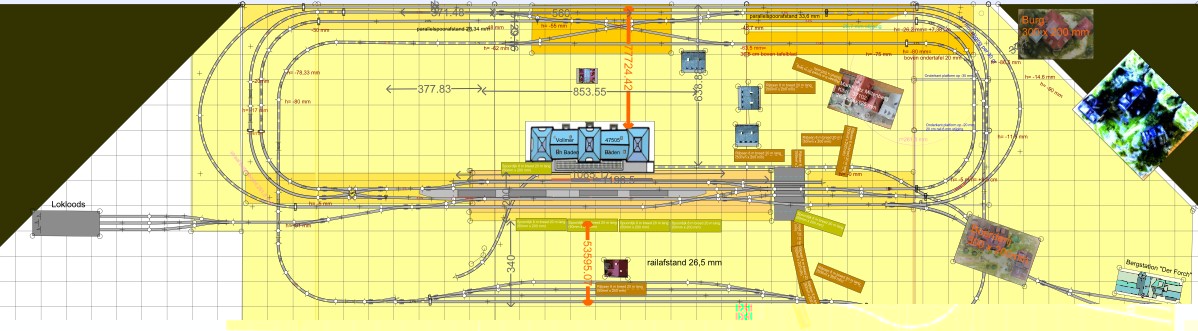

ik heb hieronder wat impressies gezet van mijn modelbaan/
Eerst het Anyrail-concept:
De bijlage Anyrail.JPG is niet meer beschikbaar
en het iTrain-baanplan:

Mooie baan, en tijdperk.
Hoe lang is ongeveer je baan?
Mvg
Erwin
Bram
Berichten: 138
Bericht door Bram »
Hoi Erwin,
de baan is 3,82 m lang en 1,30 m breed. De schaduwbaan ligt 10 cm onder het zichtbare gedeelte. Middenvoor ontbreekt het bovenste 'dek' over een diepte van 25 cm. Daar kan ik dan, op de vier sporen van het schaduwstation op het onderste dek, treinen opstellen. Die kunnen dan met een helling van ca 3% naar het bovenste dek klimmen om het hoofdstation te bereiken. Dat gaat net ook met een Rheingold-express met 5 verlichte wagons. Nadeel van die grote helling is wel dat ik geen ATF kan gebruiken. ATF vermindert wel de wrijvingscoëfficiënt tussen rail en wielen.
