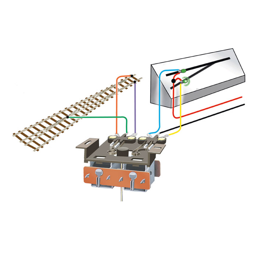

Bericht door Marius »
Hoi Jan,
Dit is een plaatje met de aansluitingen voor de PL-15 (de 2 schakelaars).
Of zoek je een schema om de wisselaandrijving (PL-10) aan te sluiten?

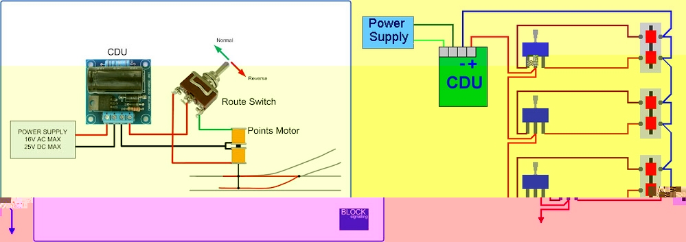

Jan,
Ik heb wat info bij elkaar gescharreld.
In dit filmpje wordt de basis uitgelegd https://www.youtube.com/watch?v=uiFe6FH8iD8
En nog een paar plaatjes.
Op deze wijze heb ik het voorheen gebruikt met Seep PM1 wisselaandrijvingen (zelfde principe als de PL-10)
Hier een kant en klare unit https://www.conrad.nl/p/schakelversterk ... ule-217043
