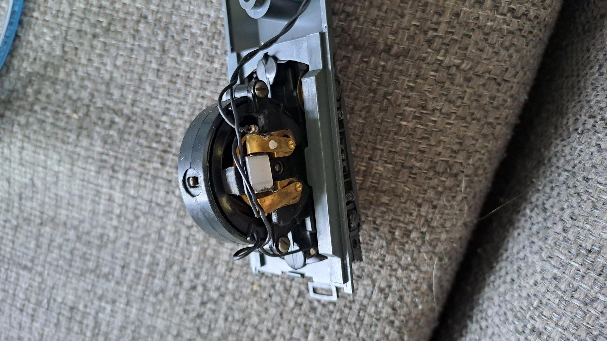

Hallo allemaal, Ik heet Fred en en nieuw hier.
Ik had een vraag over het digitaliseren van een loc motor.
Kan dat bij deze soorten motoren?
Het is van Lima.

Dat moet geen probleem zijn. Zie bijvoorbeeld https://www.youtube.com/watch?v=zGyI_xY4DKI
Dit is een lima koploper.
Ik heb er ook 1 gedigitaliseerd maar de rij eigenschappen waren byzonder slecht.
Nadat ik het motortje vervangen had voor een faulhaber flachmotor reed het ding fantastisch.
Met de originele motor zou ik hem niet digitaliseren.
Dat het een Lima koploper is, weet ik. Maar de Lima TGV heeft dezelfde motor.
Ik heb een Fleischmann Sprinter voorzien van een decoder. Ook hier, driepolige motor en slechte rij-eigenschappen. Vooral bij lage snelheid schokkend rijgedrag. Ik wacht op de train-o-matic motorfilter om te onderzoeken of de rij-eigenschappen beter worden. Ik zal hier posten als de ombouw klaar is. (hopelijk snel...)
