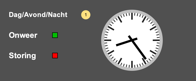

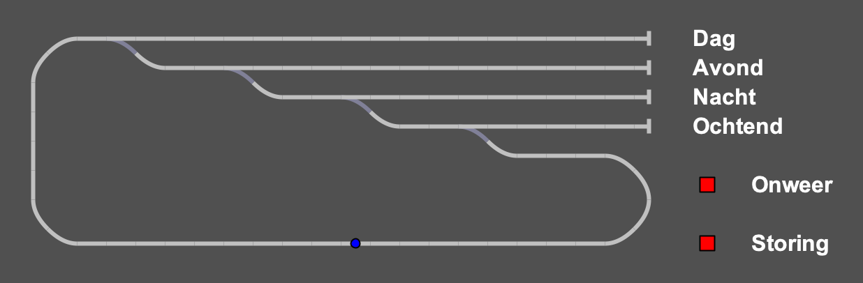

In de Zip zitten twee iTrain voorbeelden; die .tcd bestanden kun je kopiëren naar waar je eigen huidige baanplan staat en vervolgens vanuit iTrain openen.
Je zult in Interfaces het juiste Interface tbv DCC of Loconet moeten configureren om wissels en/of relais aan te sturen. Het ene voorbeeld gebruikt fictieve wissels en een rijweg, de ander werkt via acties aan de hand van de klok. Door op een wissel te klikken, moet je iets zien gebeuren: je kunt naast iTrain ook je Arduino IDE open hebben en de seriële monitor bekijken.

In het iTrain voorbeeld RGBW LEDstrip besturing met Rijweg.tcd kun je op de rijweg klikken: dan worden een aantal wissels met tussenpozen geschakeld en zie je een dag/avond/nacht/ochtend/dag ritme.
Het voorbeeld RGBW LEDstrip besturing via Klok.tcd toont uit zichzelf al het ritme, doordat de klok (snel) rondloopt en op zekere tijdstip een overgang dag/avond/nacht/ochtend/dag wordt getriggerd door een waarde bij een Aspect op te tellen die 'rondloopt' en opnieuw begint.
