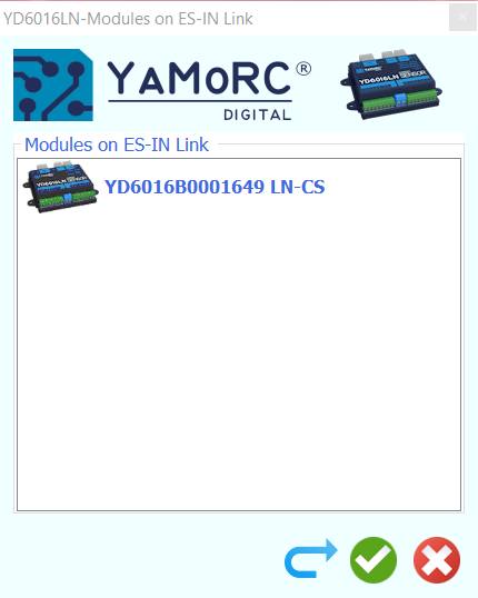

Inmiddels ben ik al even in het bezit van een aantal bezetmelders (YD6016LN en YD6016ES) en deze waren voorheen ook al geprogrameerd, alles werkte naar behoren.
Mijn opstelling is als volgt:
- 1x YD6016LN
- 4x YD6016ES aangesloten op de S88N bus (uiteraard via elke module weer doorgelust).
Via het knopje ES-IN LINK waren de aangesloten modules te zien. Ook was alles zichtbaar in de terugmeldmonitor.
Vandaag ging ik de boel weer eens opstarten omdat ik de adressen wilde wijzingen:

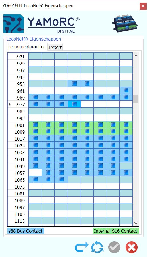

- In eerste instantie leek alles goed te gaan met de nieuwe adressen, totdat ik zag dat sommige bezetmelders niet goed stonden in de bezetmeldermonitor;
- Ik dacht dat dit misschien had te maken met firmware die moest worden geupdated dus ik ben alle bezetmelders nagelopen om te checken of de laatste firmware erop stond en waar nodig geupdated;
- Ineens waren alle bezetmelders niet meer zichtbaar onder het knopje ES-IN Link.
Ik heb geen flauw idee wat er fout is gegaan. Ik heb de software en pc inmiddels opnieuw opgestart, een andere LAN-kabel gebruikt maar ook dit heeft niet geholpen.
Wie heeft de oplossing voor mij?
YD6016LN - opvolgende YD6016ES modules niet zichtbaar

- ES-IN LINK
- 486103529_10237438380207667_4298698576012302232_n.jpg (18.53 KiB) 9209 keer bekeken
- Bezetmeldermonitor
- 489957291_10237438255924560_2935084339361823375_n.jpg (83.32 KiB) 9209 keer bekeken

Ik heb de boel nog eens nagelopen en de modules los aangesloten op de YD6016LN.
Als in de 2e, 3e en 4e ES aansluit op de LN dan verschijnen deze module netjes in het overzicht.
Als ik de 1e ES aansluit op de LN dan is dit niet het geval, ook gaat het rode activity direct branden zodra ik hem aansluit.
Ik heb hetzelfde gedaan op de YD7010 en dan heb ik hetzelfde resultaat.
Ik kan verder ook niet kijken in de ES module, iemand een idee hoe ik verder kan? Of zal ik contact moeten opnemen met de dealer?
