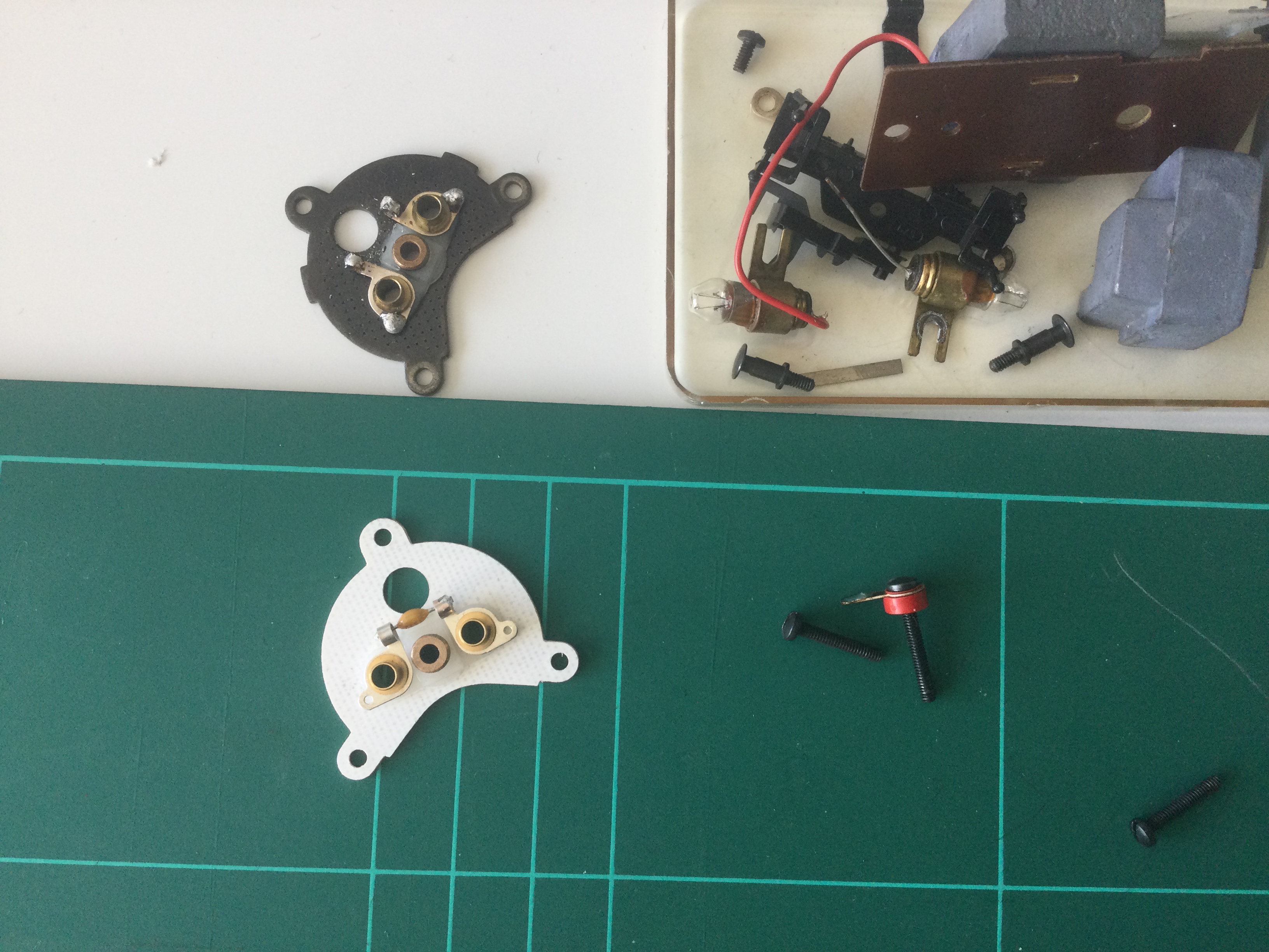

Ik heb gisteren op de modelspoorbeurs in Houten een Fleischmann 504750 3-taats motorschild gekocht om een oude FLM 4230 locomotief om te bouwen van analoog naar digitaal met ESU decoder.
In de LokSound handleiding lees ik iets over condensatoren verwijderen bij oude Marklin motoren maar over 2-rail motoren wordt niets vermeld.
Wel lees ik op forums dat als je oude Fleischmann motorschilden zelf isoleert, alle condensatoren ook weg moeten.
Wat mij nu opvalt is dat op het nieuwe motorschild ook een condensator? tussen de 2 koolborstelhouders zit.
Zie in de bijlage het witte motorschild (de zwarte erboven is het oude motorschild waar ik alles al van verwijderd had)
Ik weet niet wat ik nu moet doen:
1 kan deze condensator wel blijven zitten?
2 zoja, wat is het nut ervan?

laten zitten want is een ontstoorcondensator. Voor de verlichting kan je kiezen : niet geisoleerd en naar massa of beter geisoleerd en aan de + en een uitgang van de decoder.
Volgens mij is het hier het advies volgen van je decoder. De ene decoder zegt er niet over of dat ze mogen blijven zitten.
Ik meende dat ESU nadrukkelijk aangeeft dat deze verwijderd moet worden.
- Berichten: 322
- Locatie: Uden
Nee, dat zeggen ze niet. De C tussen de polen moet blijven.hvdkooij schreef: 23 mar 2025, 16:57
Entfernen Sie alle Drähte zwischen Motor und Decoder und alle Entstörkondensatoren, außer dem zwischen den Motoranschlüssen.
Dank voor jullie reactie, de condensator blijft dus zitten.
