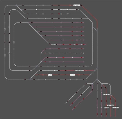

Hoi,
Hier het gevraagde baan plan. Wil het later gaan uitbreiden.

De meest waarschijnlijke oorzaak is issue waarbij de boosters niet goed gescheiden zijn op de baan.
Waar in het baanvlak zitten de scheidingen voor de boosters? Die moeten over beide rails gebeuren waar je normaal blokken doet met een isolator op 1 van de rails.
Zeer consequent kleuren gebruiken is daarvoor een belangrijke voorwaarde.
