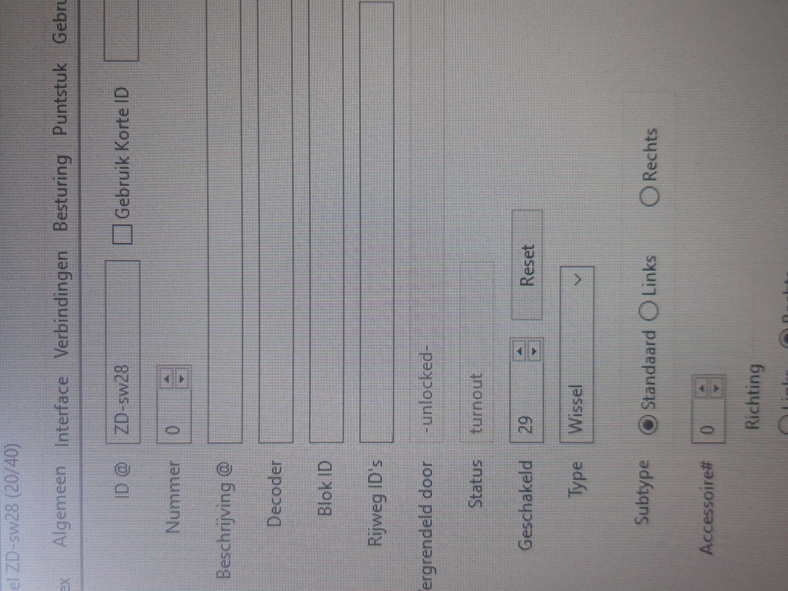

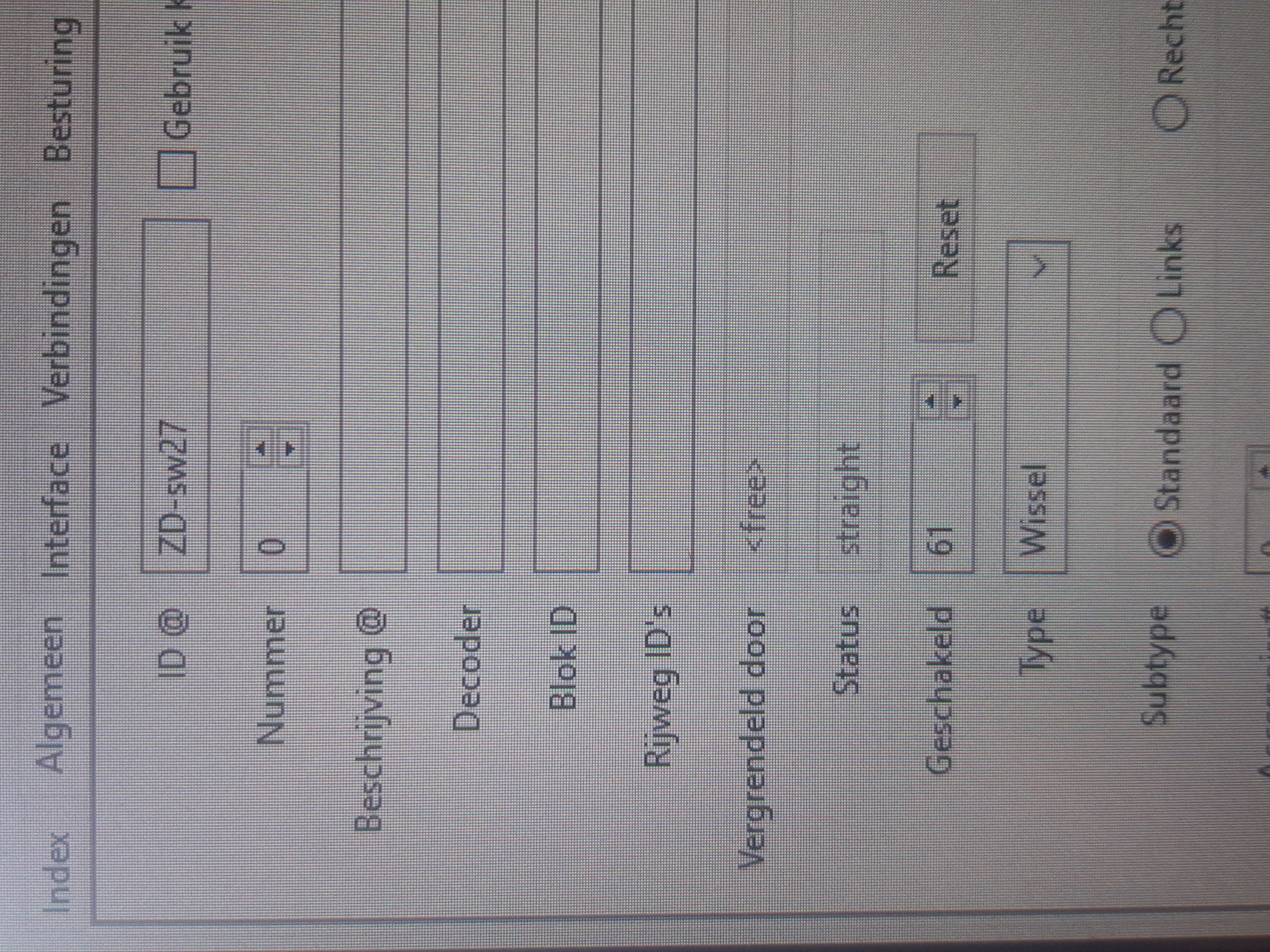

Hoi,
Bij het uitbreiden van de baan heb ik twee nieuwe wissels geplaatst, wissel 27 en 28. Het bijzondere is, dat wissel 27 niet schakelt als er een rijrichting wordt aangemaakt. Ook kan ik het wissel blijven bedienen als de trein van blok naar blok rijdt over het wissel. Wissel is dus niet vergrendeld en schakelt niet naar het te berijden blok. Ik zag in mijn zoektocht dat bij wissel 27 ,,is vergrendeld door: Free staan, bij wissel 28 (en alle voorgaande) staat bij ,,is vergrendeld door: Unlocked. Wissel 27 doet dus niet mee in de automatische rijweginstellingen en blijft bedienbaar. Wissels worden analoog aangestuurd met YaMoRC 8008 met eigen trafo.
Wie weet welke instelling hier veranderd of aangepast kan worden??
