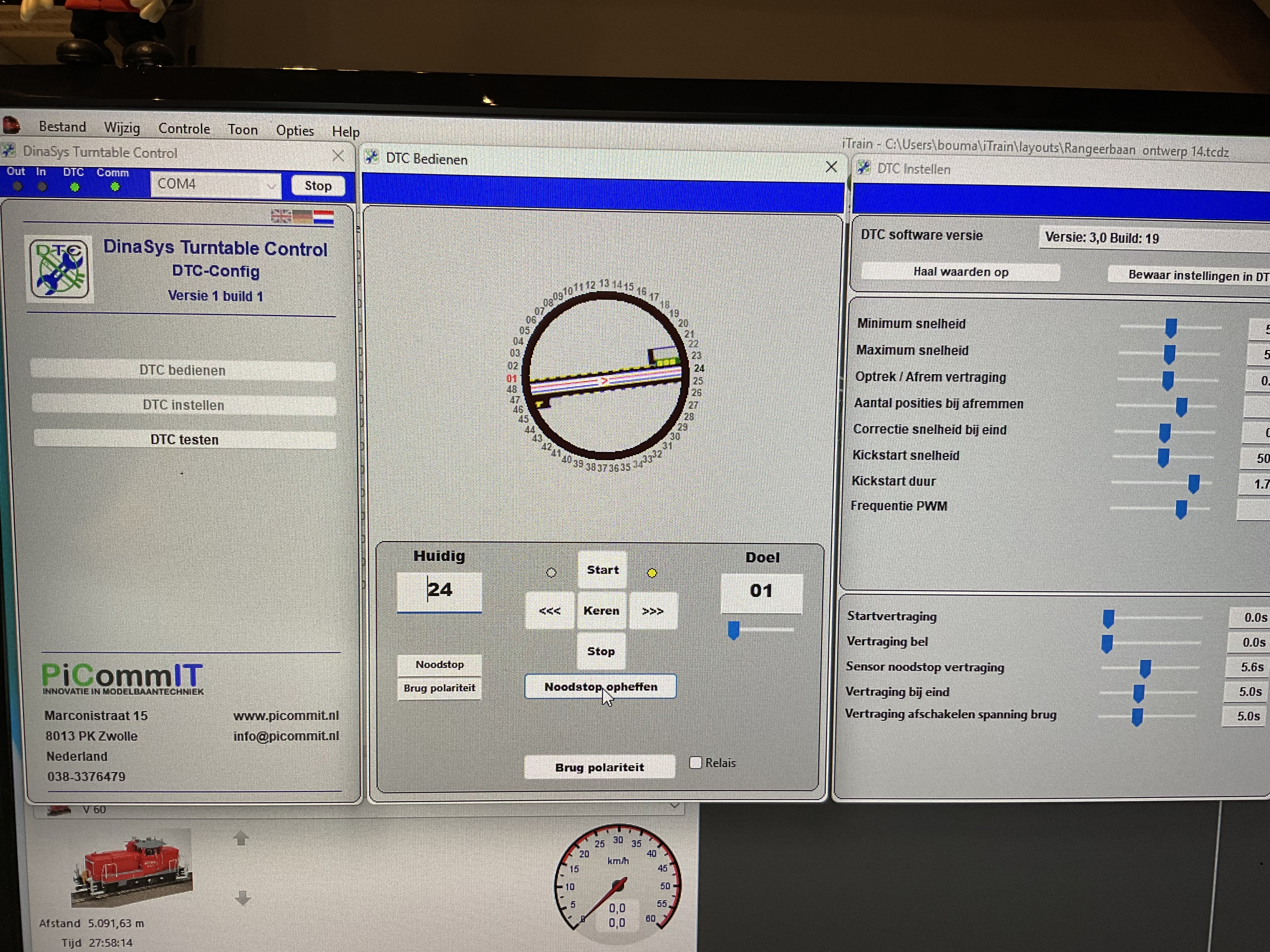

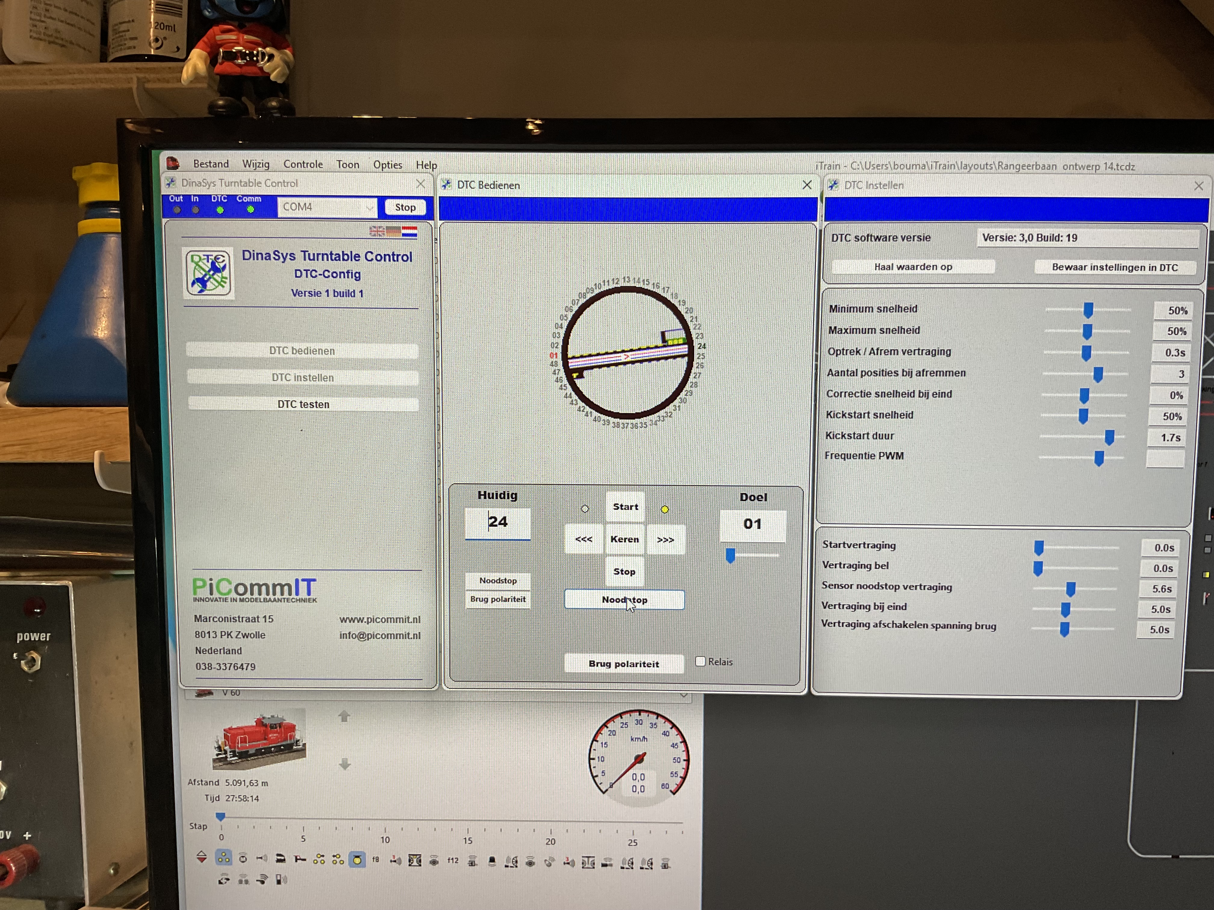

Dag Martin, in Config zie ik dat er na een aantal startpogingen een noodstop wordt gegenereerd. Zie de bijlagen. Maar na het opheffen daarvan start de schijf niet?
- IMG_0218.jpeg (4.58 MiB) 4241 keer bekeken
- IMG_0222.jpeg (2.62 MiB) 4241 keer bekeken
- IMG_0219.jpeg (6.29 MiB) 4241 keer bekeken
De DTC beveiligd de brug door een noodstop te gevan als:
- Deze niet op tijd aankomt
- wanneer de motor ineens meer vermogen moet leveren.
Kijk eens of de brug met de hand gewoon goed beweegt.
Verder zie ik dat je de versie van PicommiT gebruikt, wij werken alleen met de VPEB versie van de DTC v3. Via Dinamousers.net word support geboden op de v1 en v2 versie van de DTC

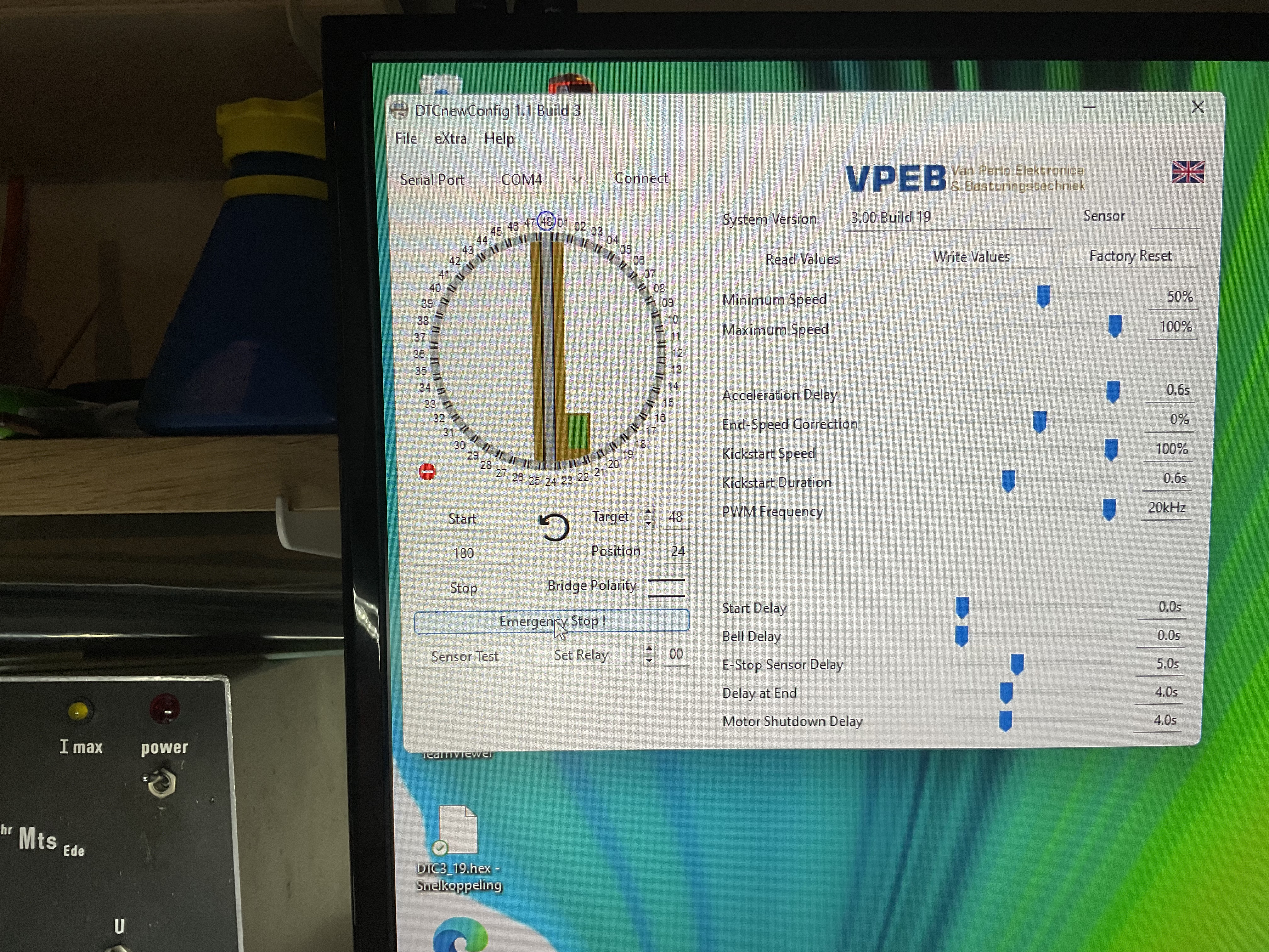

Goedemiddag Martin,
Ook de nieuwe Config geeft een noodstop aan. (Zie foto) Zoals ik schreef heb ik een test uitgevoerd met de Fleischmann handbediening en durf ik voorzichtig een mechanisch probleem uit te sluiten. Wat nu? Ik neig naar vervanging van de DTS, maar als ik het goed gezien heb, is die niet op voorraad.
Ik denk dat er iets anders mis is, stel je vraag even op Dinamousers, Frans leest daar ook mee. Die heeft deze versie ontwikkeld.

Dag Martin, op jouw advies even een uitstapje gemaakt maar het Dinamousersforum. Leon adviseerde alle verbindingen na te lopen, omdat het ‘verbinden’ met de laatste Configversie lukte en daarmee een fout in de Software vrijwel zeker kon worden uitgesloten. Alles gedemonteerd, met de handbediening van Fleischmann de brug nog een keer laten draaien, het geheel weer geïnstalleerd en alle spanningen volgens de handleiding gechekt en de brug verdraait van positie op het scherm bij handmatige bediening. Geen afwijkingen gevonden, maar geen beweging in de brug te krijgen. Een mede spoorder adviseerde wat te rommelen met de kickstartinstellingen en dergelijke en zowaar de brug kwam in beweging. Maar de blijdschap was van korte duur, de brug draait namelijk maar in 1 richting. Heb jij ervaring met dit fenomeen en is dat op te lossen of moet de DTC echt in de Kliko?
Ben erg benieuwd, Groet Job
Nee die klacht is me niet bekend helaas.
Je zou die ook even op dinamousers kunnen posten, kijken wat Leon zegt
