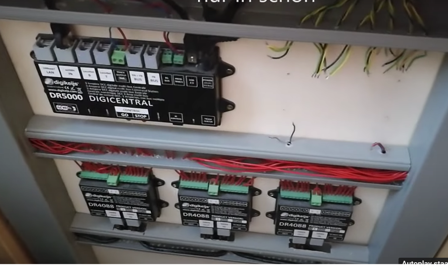

waar plaatsen jullie, jullie terugmelders en schakeldecoders etc?
alles centraal bij elkaar zoals voorbeeld in bijv. een mooie geordende schakelbord
of her en der over de baan zo dicht mogelijk bij de gebruikers etc.
ben wel benieuwd hoe jullie het doen en wat eventueel de voor en nadelen zijn.
plaatsing melders etc

Dag Jannes,
Interessante vraag, waar ik ook wel benieuwd ben naar het antwoord. Ik heb de beginners (fout ?? dat weet ik nog niet) gemaakt door de centrale, terugmeld- en wissel decoders centraal te plaatsen. Hierdoor heb ik draden van decoder naar gebruiker van max 7 mtr. Ik heb van Martin deze link gekregen https://domburgtrainsupport.nl/bedradin ... treinbaan/ en bij 5 staat max 4 meter in acht houden. Ik zit nu zo'n beetje in de opstartfase met de baan en gisteravond hebben 10 treinen afwisselend via tijdschema op de baan gereden. (ik helemaal blij
). Ik zie niet op tegen de zaak aanpassen om de decoders decentraal te plaatsten, maar ben net als jij benieuwd naar de ervaring en mening van de ervaren gebruiker. (alhoewel het antwoord al in het verhaal van Martin staat).

Ik zie het nut niet van het bij elkaar plaatsen van decoders en terugmelders. Ik plaats alles decentraal en daarmee heb ik zo kort mogelijk verbindingen van decoder naar wissel of sein of wat dan ook en van terugmelder naar spoorsectie. Ik bundel typen bedrading bij elkaar met tiebandjes en zet deze bundels vast met plakzadels.
Verder heb ik een aparte DCC ringleiding voor het signaal naar mijn vier OC32 decoders en LocoNet bekabeling naar mijn 9 terugmelders. Voor mij is dit de gemakkelijkste maar tevens meest betrouwbare methode en die betaalt zich uit in bedrijfszekerheid.
Volgens mij hangt heel veel af van hoe jouw baan in elkaar steekt.
Maar in de meeste gevallen lijkt mij decentrale plaatsing het beste, ivm de afstand van decoder naar baan zo kort mogelijk te houden. Mijn baan is 9 meter lang, en heb om 4 plekken in de onderbouw waar de schakel en terugmelders decoders zitten. En werk daarvan uit een ster naar de wissels en rails.

Ik zit nl. Zelf ook in de opbouw fase
En mijn gedachte was ook om het decentraal te monteren.
Ik kwam een aantal youtube video's tegen, met name van Duitse personen die het als voorbeeld foto hadden.
Maar dan heb je idd ellenlange draden naar de melders etc.
Was gewoon benieuwd hoe anderen het doen
Zoveel mogelijk, zo dichtmogelijk bij de verbruikers. Dus decentraal plaatsen.
Liever een lange voeding en bus, dan lange melderdraden.
Let wel op:S88 kabels niet langer dan 3 meter maken. Daarboven kan S88 gaan storen.
