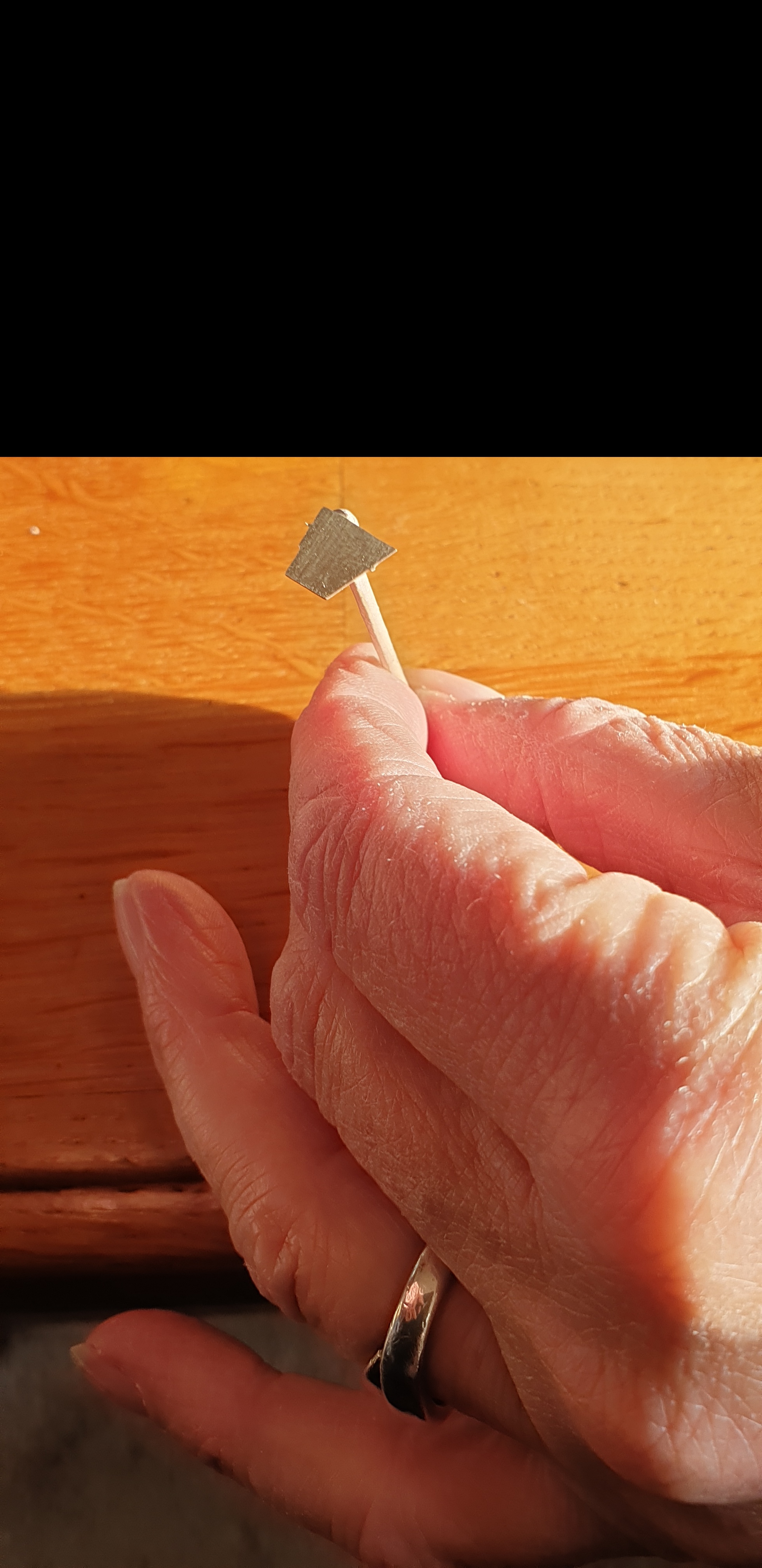

Ik ondervond nogal wat moeilijkheden met het plaatsen van hele kleine onderdelen.
We liepen in een bouwmarkt en toen kwam mijn vrouw op een idee.
Pritt heeft een product waar je bv foto's mee vast kan plakken wat ook nog verwijderbaar is.

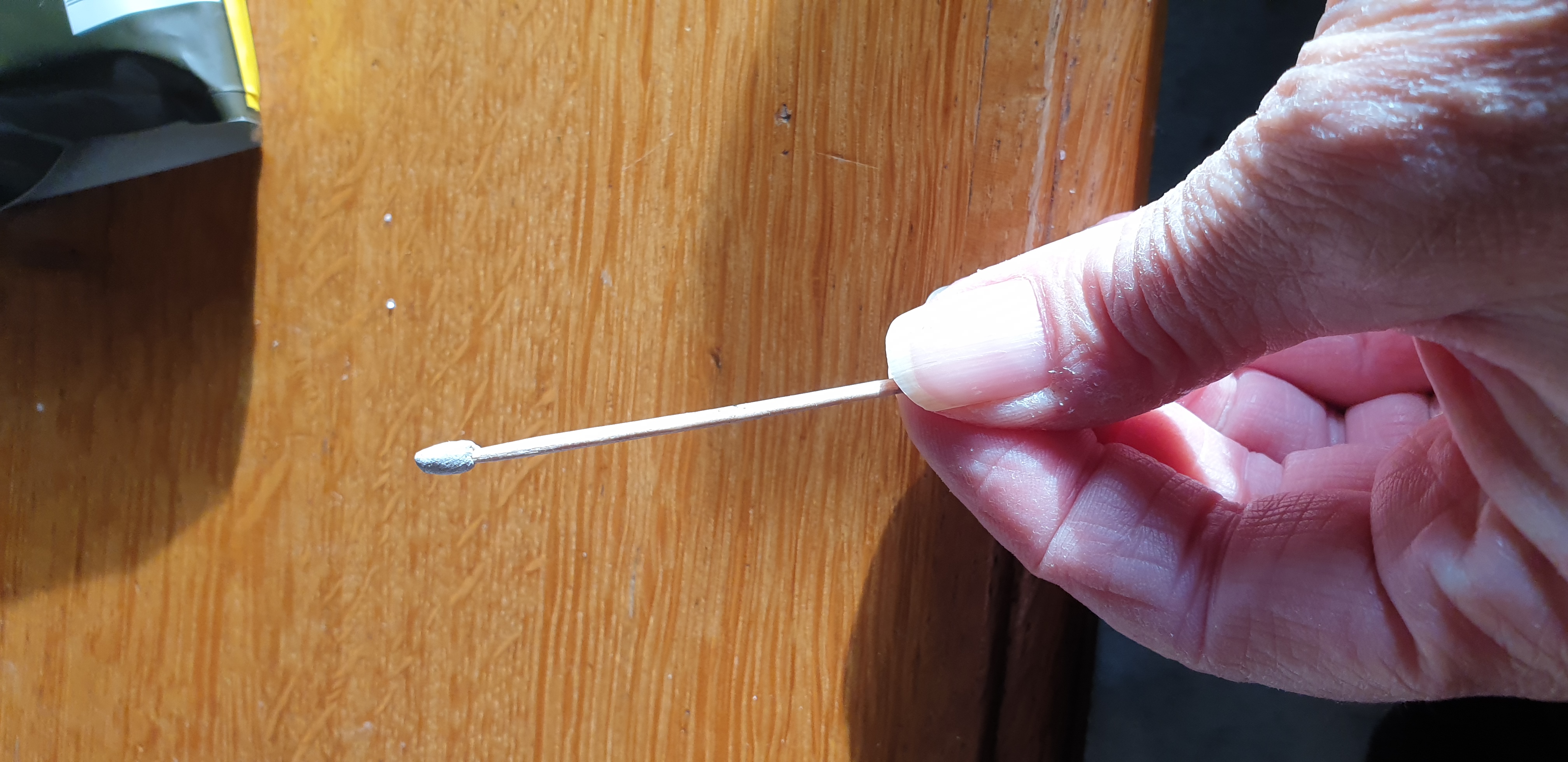

Neem een heel klein stukje van het product , draai daar met je vingers een puntje van en prik dat op een cocktail prikker.
Werkt werkelijk geweldig en beter dan een pincet (daar kun je echt niet alles mee vast pakken).
Zie foto's.

:o Super tip! Morgen naar de winkel. Eindelijk een oplossing voor het trillen.
Dankjewel!!! :D
Berichten: 542
Nou trillende vingers had ik dus ook last van.
Mijn vrouw kwam op dit idee en het werkt.
