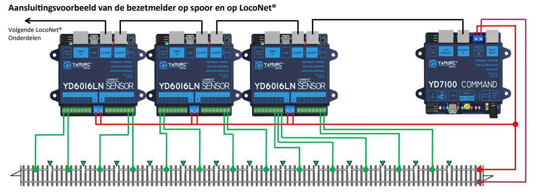

- Als ik de YD6016LN-CS en/of YD6016ES-CS modules gebruik, dan gaat dat e.e.a. als stroomdetectie werken, dan zijn de 2k2 weerstanden niet meer nodig?
- Massa detectie met de YD7001 is alleen mogelijk met de YD6016ES-OPTO? Die is voorlopig niet leverbaar zie ik, is via een ander merk/type aan te bevelen? Via massa detectie lijkt eenvoudiger te realiseren.
- Welke voor- of nadelen zijn er bij het gebruiken van een aantal YD6016LN-CS ten opzichte van 1 YD6016LN-CS in combinatie met een aantal YD60616ES-CS modules behalve de prijs?
Op de YD7001 is mijn beeld kan de YD6016ES-CS worden aangesloten via de S88n aansluiting en de YD6016LN-CS op de Loconet-T aansluiting, m.a.w. beide kan. Of mis ik iets?

Als ik het goed begrijp, als ik de middenrail isoleer (met de 74030) voor het maken van blokken en die blokken aansluit op bijvoorbeeld de YD6016LN-CS dan zorgt de YD6016LN-CS voor de stroom in die blokken en voor de bezetmelding via stroomdetectie. Klopt dit?
