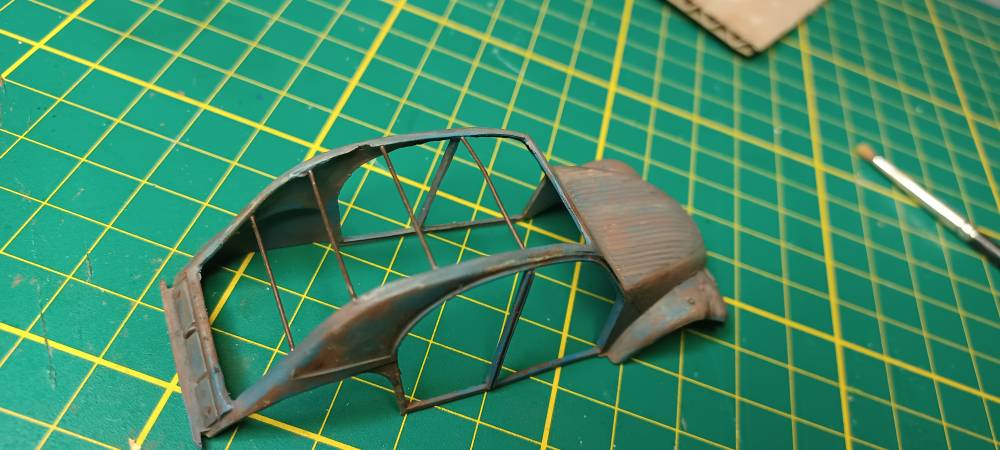

Eindelijk de hobby hoek kunnen inrichten.
En om om weer een beetje te oefenen een simpel bouwdoosje gepakt, om de techniekjes van het modelbouwen uit te proberen.
Deze kit is erg kaal en simpel, dus ging eerst het mes er in.
Eigenlijk wil ik honderd onderdelen 3D printen, maar dan ben ik weer een jaar verder omdat ik eerst moet leren tekenen, dus wordt het nu gewoon old school kit bashing.AfbeeldingAfbeelding

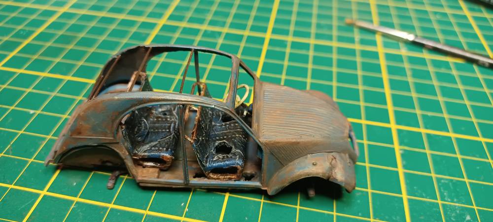

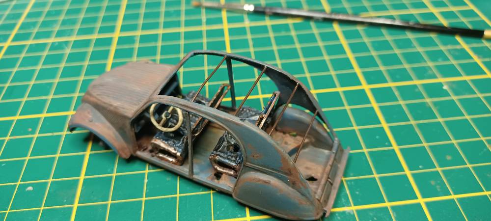

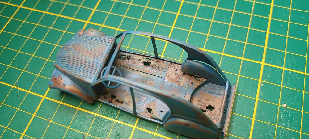

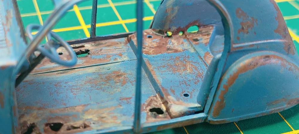

Het wordt een vergeten eendje, eentje die ergens zielig in de bossen staat weg te kwijnen, tot die weer één met de natuur is.
Om te beginnen het interieur maar eens aangepakt.
De originele bouwdoos stoelen waren wel wat saai.
Eerst een soort open frame gemaakt, was volgens mij een buizen frame bij een eend.
Wat gaten in de bekleding.
Bekleding "opnieuw" aan gebracht.
En een likje Verf doet de rest
Nu fase 1 van het verweren cq verouderen afgerond.
AfbeeldingAfbeeldingAfbeeldingAfbeeldingAfbeeldingAfbeelding

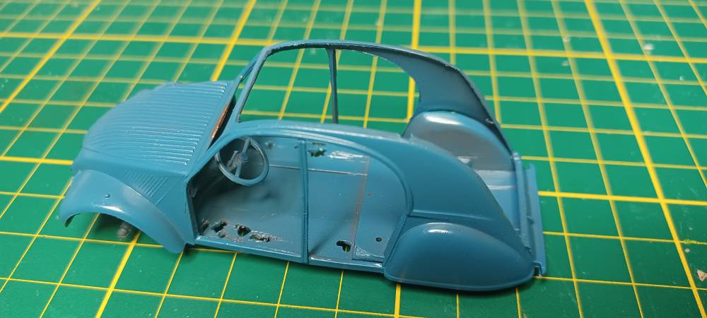

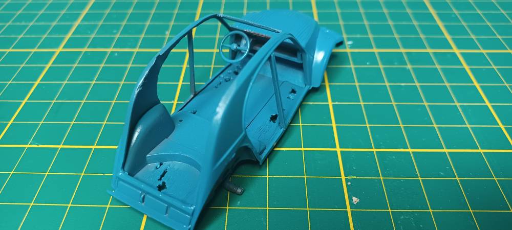

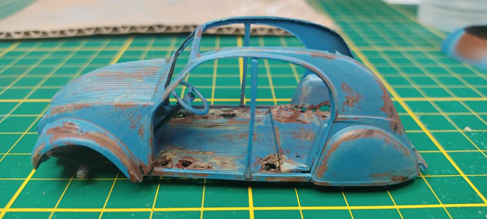

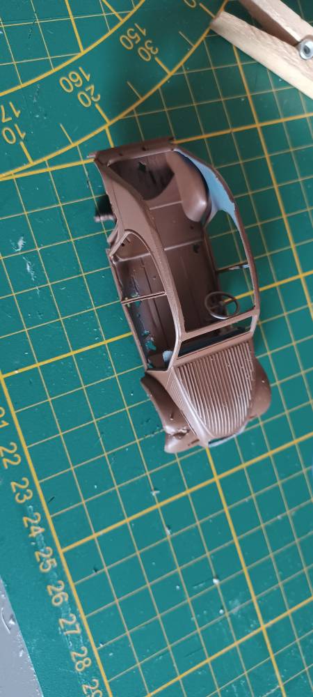

Het eendje is in de grondlak gezet , in dit geval primer van AK en daarna met een Tamiya mix van blauw en grijs over geblazen met het luchpistool.
Marco Berfelo
Berichten: 43
Lid geworden op: 23 aug 2021, 09:17
Bericht door Marco Berfelo »

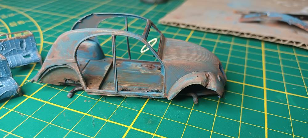

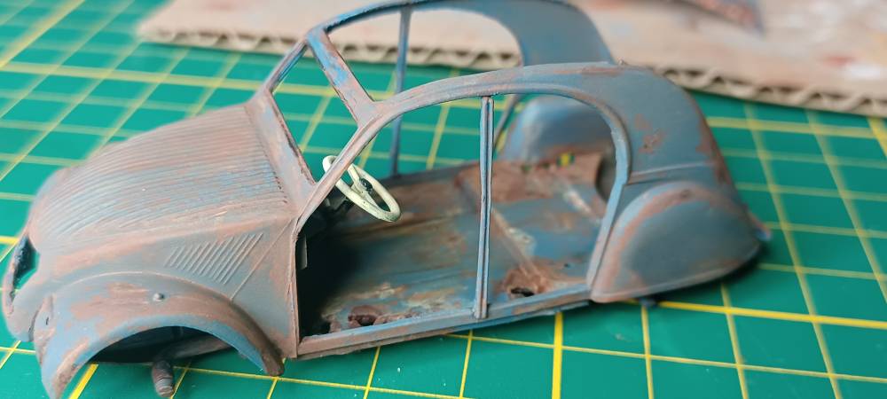

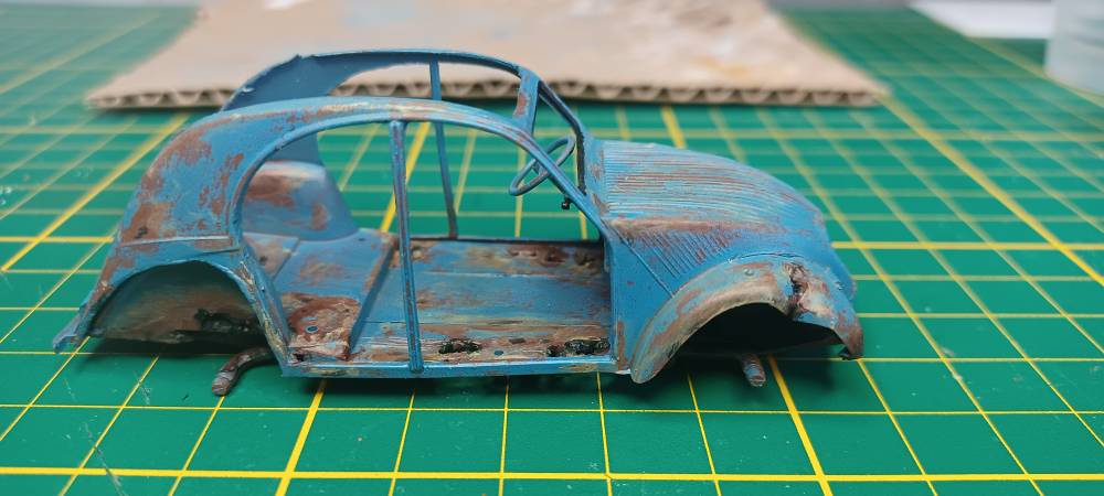

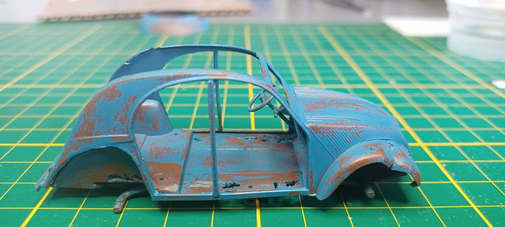

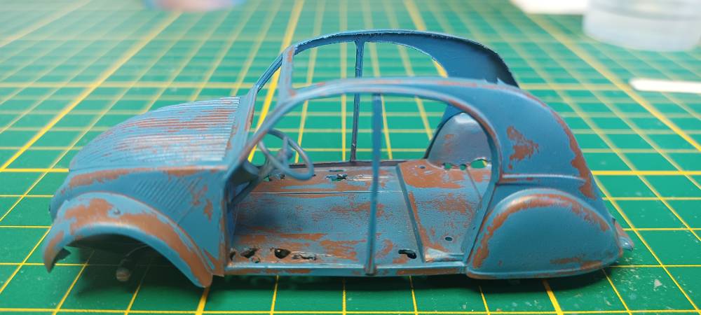

Als eerste de gespoten laag verwijderd, via de haarlak methode. Daarna met andere kleurtjes de roest iets realistiser proberen te maken.
Marco Berfelo
Berichten: 43
En dan probeer ik eens een roest set uit.
Na wat testjes op een afval stukje besloten om enkel maar een pigment te gebruiken. Naar mijn mening wat te sterk aanwezig, voor dit projectje.

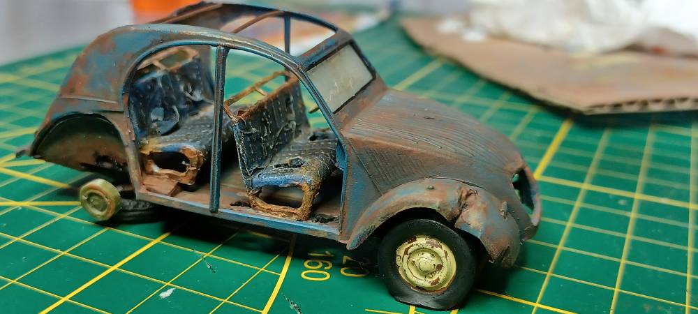

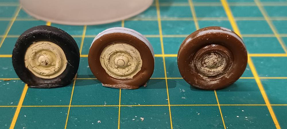

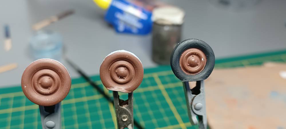

Maar er moeten ook wielen onder komen. Helaas heeft deze set geen mooie rubberbanden.
Verstuurd vanaf mijn SM-A326B met Tapatalk

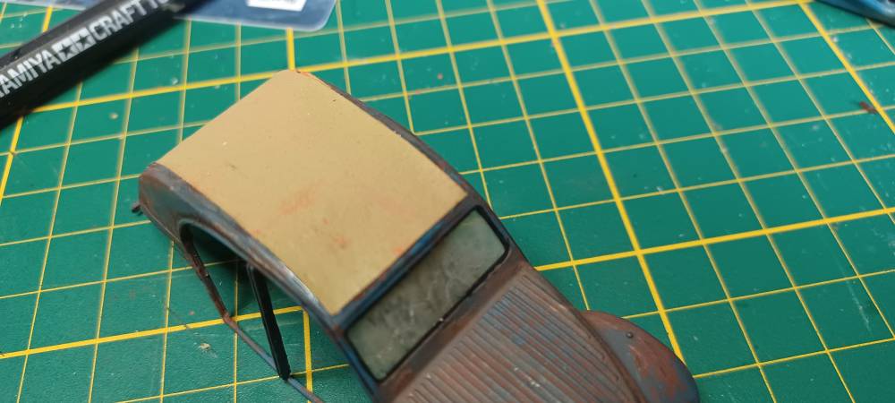

Het linnen dakje moet natuurlijk niet ontbreken.
