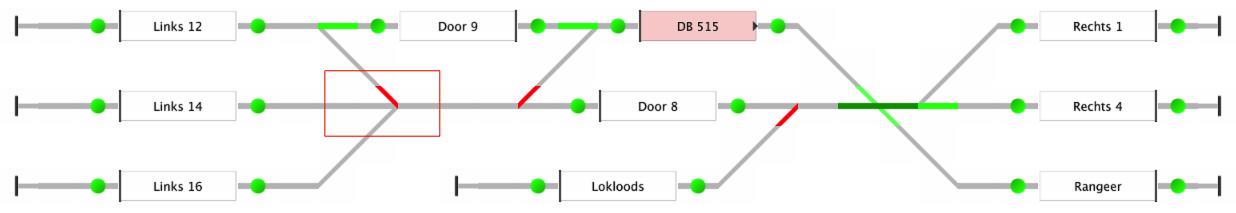

Het is alweer bijna 8 weken geleden dat ik iets over de vorderingen heb verteld (tijd vliegt).
Ik heb in de tussentijd niet stil gezeten, naast helpen verbouwen, werk, vakantie, klussen heb ik ook veel getest en fouten op gelost in JCS.
Een van de belangrijkste issues was het "door-rijden" tot de vorige blog kon JCS alleen van blok naar blok rijden.
Een trein start in een blok rijdt naar het volgende blok, stopt. Vervolgens gaat het programma checken of de trein verder kan.
Op een grote baan rijdt een trein dan met schokken. Dit ziet er niet echt "natuur getrouw" uit maar was wel een eerste doorbraak m.b.t automatisch rijden.
Afgelopen tijd veel na gedacht en een grote verandering in de state machine, het technische "hart: van de JCS Autopilot.
Als een trein een blok inkomt wordt er nu gecheckt of de trein door kan naar het volgende blok. Er wordt een voor reservering gemaakt. Als de voor reservering lukt zal de trein niet bij het binnen rijden van het blok afremmen maar gewoon met dezelfde snelheid door rijden. Lukt de voor reservering niet zal de trein afremmen, maar bij het bereiken van de "in" melder wordt er eerst gecheckt op het volgende bolk gereserveerd kan worden is. Lukt dit nu wel zal de trein doorrijden en de snelheid wordt weer hoger gezet. Als het niet lukt dat wordt er natuurlijk gestopt.
In een volgende blog zal ik hier wat meer over vertellen, maar ik wilde nu eerst wat beelden delen van 7 treinen op mijn baan "Zolderhoek" bestuurd door JCS.

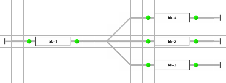

Recent het ik een lezing gegeven over het JCS project op een gastendag van het https://forum.3rail.nl Ik ben daar uitgedaagd door 1 van de toehoorders die ook een demo baan bij zich had, om te kijken of ik deze testbaan in JCS kon besturen. Toen bleek dat in deze baan een 3-wegwissel zat.
Dit component zat, tot nu toe, nog niet in JCS (ook omdat mijn eigen baan geen 3-wegwissel heeft).
Het alternatief met een linkse en rechtse wissel werkte niet, ieder geval niet bij ESU, dat de centrale was voor deze baan. Kortom een uitdaging.
Het toevoegen van het icoon en de "tegel" voor de 3-wegwissel was niet zo moeilijk.
Pas toen ik ging kijken hoe de verschillende centrales ermee omgaan kwamen er behoorlijke verschillen naar boven.
Als eerste een 3-wegwissel kan de standen rechtdoor, links- en rechtsaf aannemen.
Als eerste begonnen met de ESU Ecos centrale. Deze centrale stuurt een event als de wissel van stand veranderd.
Dit event heeft het wissel ID (dat is niet het adres!) en de stand, als een numerieke waarde.
Hier in is waarde 0: groen of rechtdoor, 1: rood of rechtsaf en 2 (rood) linksaf. Die laatste heb ik dan maar rood2 genoemd.
Als vanuit JCS de waarde 0,1,2 naar de ESU Ecos wordt gestuurd (met het wissel id) veranderd de wissel van stand.

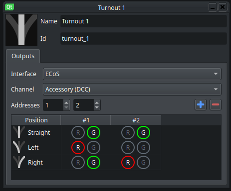

Leuk zn uitdaging onsite, mooie test case :) 3 weg wissels is qua aansturing beetje anders idd, ik heb het in Traintastic zo gemaakt:
Je kan voor DCC/Motorola zelf de mapping instellen, afhanklijk van hoe het wissel werkt.

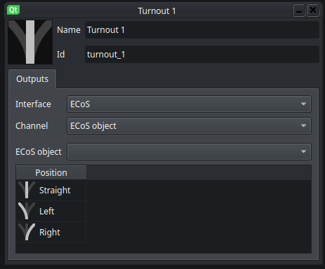

In het geval van een ECoS, en dat je hem ook in de centrale heb aangemaakt kun je ook kiezen voor deze optie:
Heb nu even geen ECoS beschikbaar maar in de ECoS object dropdown staat dan een lijst van de wissel objecten die in de ECoS bestaan.

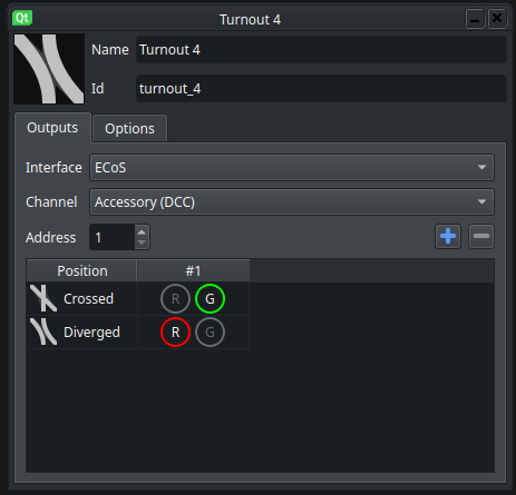

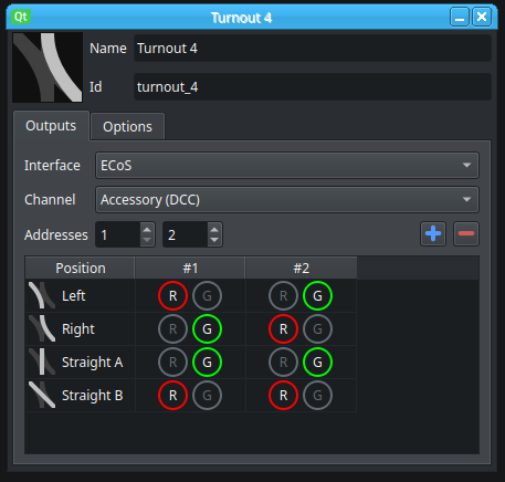

Bouw je een engelse wissel altijd op met 2 losse wissel? Heb er in Traintastic een twee aparte tegels voor gemaakt (slingle slip/double slip), heb daar een optie in gemaakt om in te stellen of je 1 of 2 aandrijvingen hebt:
Heb ook nog een Wye / Y wissel, werkt natuurlijk als een normale wissel, alle het route zoeken moet weer een beetje anders.
Dit zijn alle wissels die Traintastic kent:

Berichten: 310
Voor de dubbele engelsman heb je de uitdaging dat de uitvoering verschilt. Fleischman en minitrix gebruiken 1 aandrijving met 1 adres. Dan heb je twee standen. Peco is feitelijk 2 in elkaar geschoven wissels. Dus 2 aandrijvingen met elk een eigen adres. En in principe 4 standen.
Dus dat wordt wel een ding als je er aan begint.
