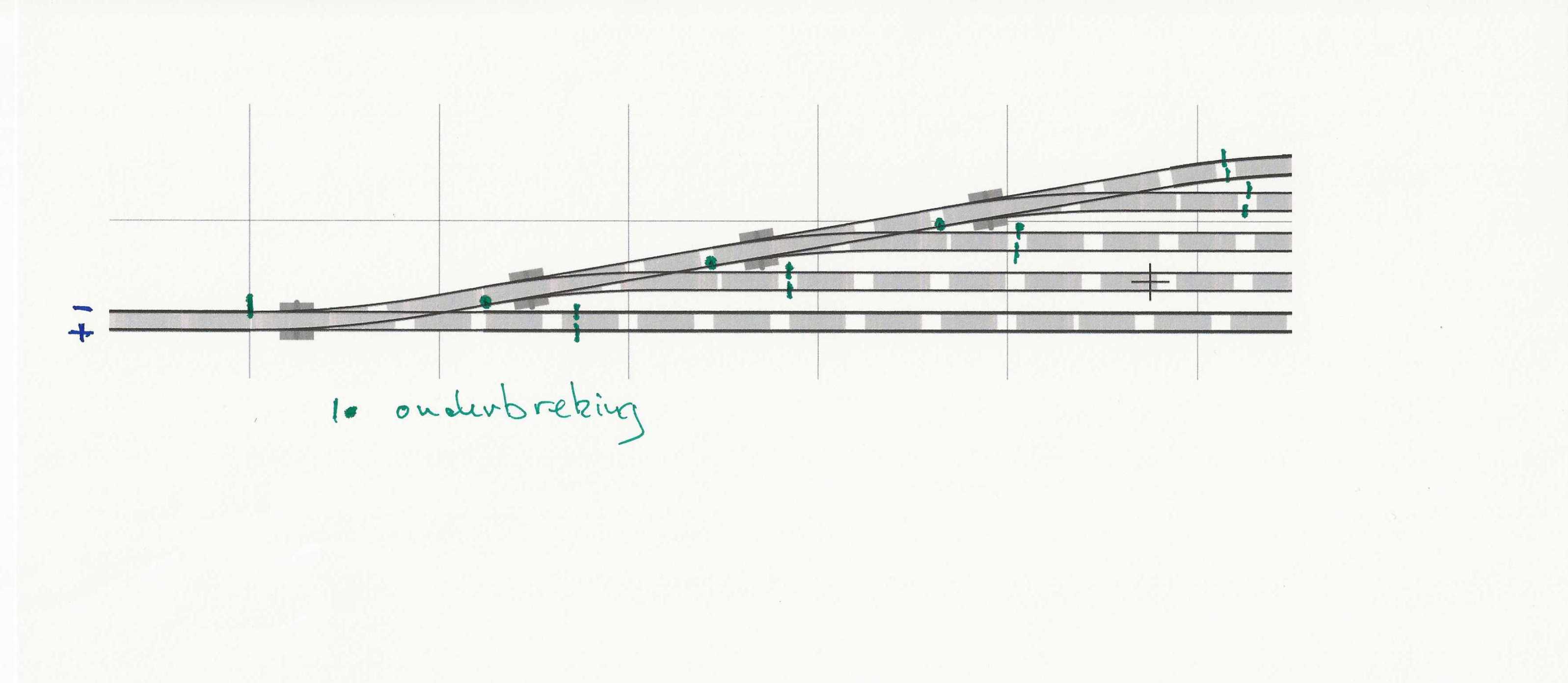

Voordat ik alles soldeer, doorslijp en vastschroef...klopt deze wisselstraat Dinamo technisch?

Goedenmiddag,
bijna goed: de onderbreking op de plek van de balletjes (punten) is niet nodig.

ik zit wel met de puntstukpolarisatie ( ik gebruik Peco Electrofrog wissels)
Berichten: 310
Dus de streepjes voor de Dinamo scheidingen. En de punten voor de Peco electrofrog's.
Dan ziet het er goed uit volgens mij.

Bedankt, !!! dan kan ik gerust gaan slijpen
