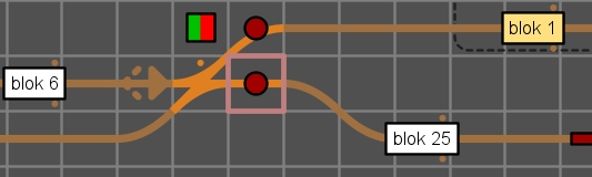

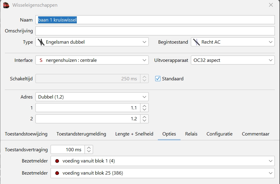

Goede middag ik heb hier een paar plaatjes voor je maar dan wel situatie iTrain dinamo.
Ik gebruik hier bij geen puntstuk polarisatie maar middels een bistabiel relais die ik mee laat schakelen met de wissel tongen wissel ik de blokken automatisch mee en dat werkt perfect.
Ik gebruik dit met een dubbele engelse wissel , misschien heb je hier wat aan.
- bezetmelders bij kruiswissel.jpg (121.37 KiB) 9988 keer bekeken
- melders gegroepeerd met kruiswissel.jpg (30.79 KiB) 9988 keer bekeken
