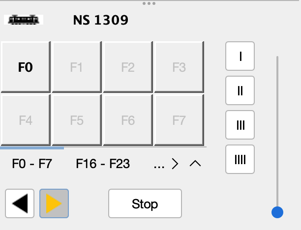

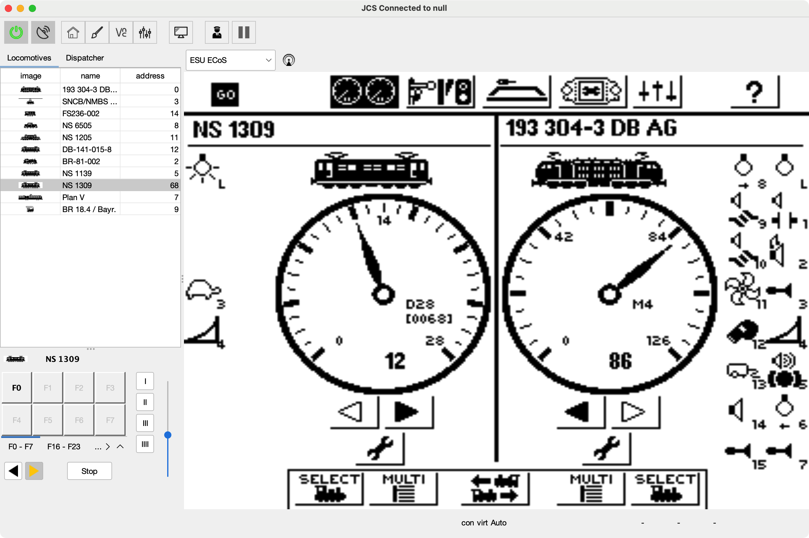

In het hoofd-scherm heb ik een "rare" lege plek opgevuld met een "mini" "Driver cap". Soort gelijke functionaliteit hebben veel andere besturing programma's ook en het is wel handing, dus moet ik ook hebben ;)
Het screen-shot hierboven is de weergave van JCS met het ingebouwde VNC scherm verbonden met mijn ESU-ECoS 50000.
Het gaat om het blokje links onder in:

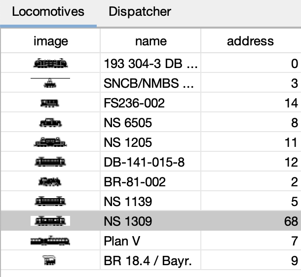

Deze "Driver cap" bedient de geselecteerde locomotief in de tabel er boven. Het scherm is bi-directioneel. Dat wil zeggen je kun de snelheid, richting en functie van de locomotief kan bedienen, maar als je dit op de centrale doet geeft dit scherm ook de situatie weer.
het scherm "luistert" als het ware naar de centrale. Het scherm(pje) "luistert" ook naar de tabel er boven:
Als je daar een andere locomotief kiest dan "luistert" het naar die geselecteerde locomotief.

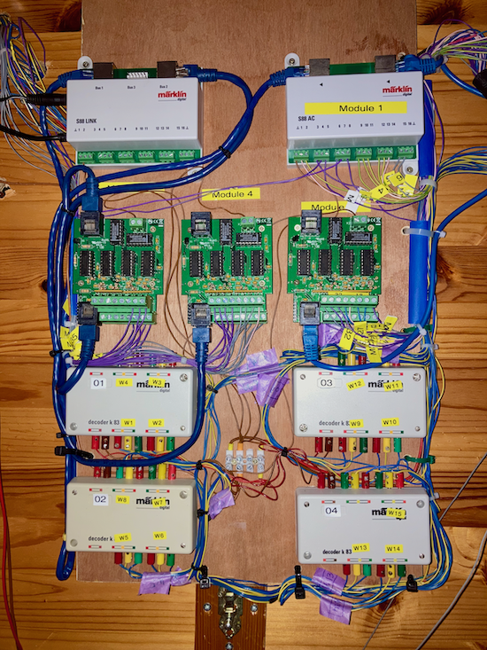

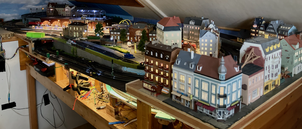

Afgelopen tijd is het wat stil geweest over mijn JCS project. Dit komt deels door de zomer B), maar ook om dat ik niet verder fysiek kon testen daar ik (als side project) mijn baan aan het her-bekabelen was. Deze baan, "Zolderhoek" ben ik in 2018 gaan bouwen en gedurende de loop van de bouw veel geleerd, maar er zaten dus ook een aantal zaken niet lekker. Toen er 2 wissel motoren en een K83 decoder defect raakten was dit voor mij het moment om de "koe bij de hoorns" te vatten het het nu goed, of in ieder geval anders, te gaan doen. Ik had hier gelijk de wens dat het relatief gemakkelijk moet zijn om van Centrale te wisselen, zodat ik JCS op een grotere baan als mij test baantje kan testen.
Eerste wens was alle decoders zoveel mogelijk centraal (en er geen last van hebben). Ik heb alle decoders op een omhoog klapbare plank geplaatst, die onder de tafel kan worden geklapt en vastgezet.
Voor de Sein decoders moet er waarschijnlijk zo'n 2e paneel komen.
Door dat ik de aansluitingen van de Link-S88 zelf heb vrij gehouden kan ik relatief eenvoudig de S88 modules om pluggen om ze bijvoorbeeld aan een ECoS centrale te hangen.
De bedrading van de baanspanning heb ik een ster, met een "sneeuwvlok" gemaakt van 0,75mm2. De sneeuwvlok slaat op de 2e (kleine) ster op het stuk baan dat fysiek boven de zoldertrap ligt en los-koppelbaar moet zijn om bij het dakraam te kunnen komen.
Ook wilde ik in de toekomst de verlichting van de gebouwen kunnen sturen, dus heb deze aansluitingen zoveel als mogelijk naar een centraal punt gebracht.
Doordat je dan bezig ben met de baan (heeft al met al zeker zo’n 7 a 8 maanden geduurd) kon ik ook het JCS project overdenken. Dat helpt soms de dingen beter te overzien…

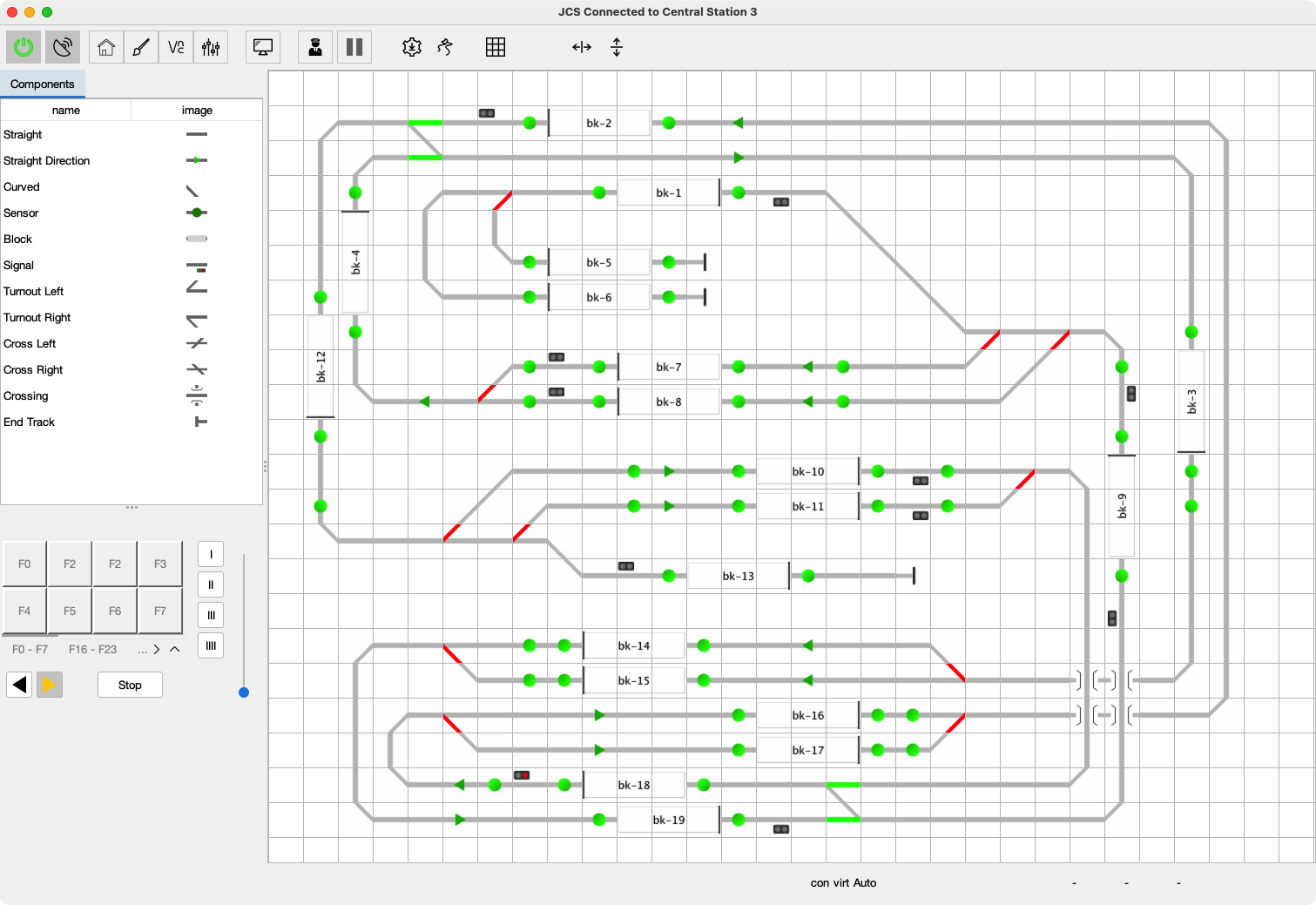

Ik heb een aantal verbeteringen in de GUI doorgevoerd, zoals gebruik van toets combinaties in het edit scherm (dit was door een aantal volgers van deze blog voorgesteld). Met een toets combinatie (bv alt r voor roteren) kan je nu de layout wijzigen.
De grootste wijziging is echter "Drag and Drop", de Spoor componenten zijn in een overzichtelijk paneel geplaatst en je kan ze van hieruit op het spoorplan trekken. "Door" plaatsen, het laatst geplaatste component en richting wordt onthouden, bij nog een keer klikken op een onbezette plaats wordt dit component wederom geplaatst.
Ook bij het instellen van de Centrale heb ik de nodige verbeteringen doorgevoerd, zoals het automatisch zoeken van de centrale op het netwerk, nu tegenwoordig bijna (ieder geval ECoS en CS-3) alle centrales mDNS ondersteunen. De filosofie van JCS is dat de Centrale “het beter weet” dus heb veel tijd besteed aan het uitlezen van de centrale meta-data. Zoals het aantal melders, locomotieven, accessoires en eventuele iconen.

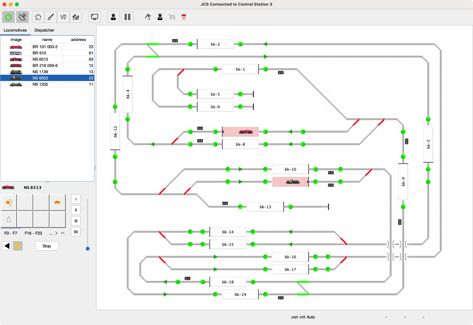

Last but not least automatisch rijden.
Tot nu toe heb ik dat met name alleen kunnen testen op mijn testbaan, waar ik max. 3 locomotieven heen en weer kon laten bewegen.
https://youtu.be/rbFK8flam7M
Nu de bekabeling op mijn baan voor 80% klaar is (komt het wel een helemaal af...?) en alle terugmelders en wissels het weer doen ga ik een nieuwe fase in om het automatisch rijden te kunnen perfectioneren (het echte werk begint dus nu ;) ).
Deze plattegrond representeert mijn baan "Zolderhoek" komende tijd ga ik JCS verder ontwikkelen, zodat hier 8 treinen kunnen gaan rijden.
