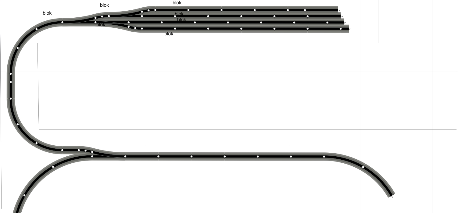

Hier een mooi voorbeeld van opstelsporen.
- opstel4.jpg (148.6 KiB) 19210 keer bekeken
Maar dan wel zo veel mogelijk “S” slingers bij de wissels vermijden door een paar linker- en rechter wissels te verwisselen.
Die slingers geven een hoger risico op ontsporingen en dat wil je in jouw schaduwstation zeker niet.
Groetjes Gerard

Uhm, ik interpreteerde de post meer als voorbeeld van blokindeling.
