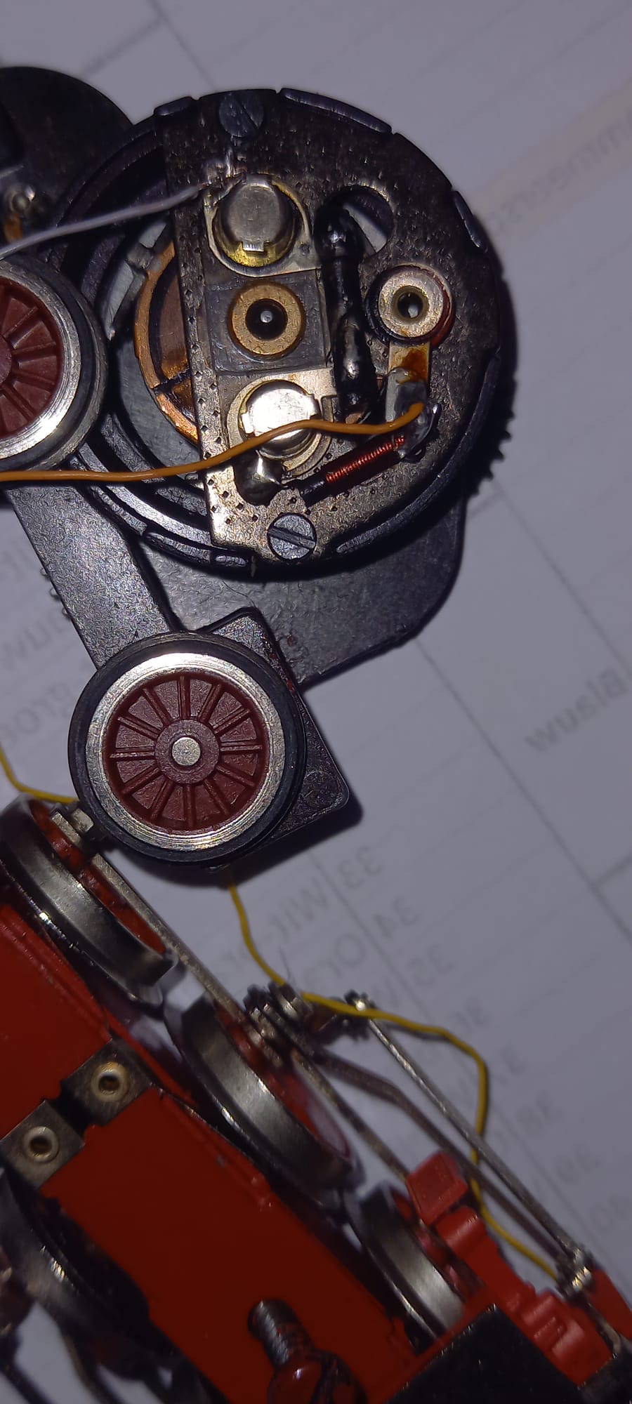

Zojuist de boel opengemaakt. Zie bijgaande foto. Nu ik het terugzie denk ik dat de bruine draad rechtstreeks op de koolborstelhouder gesoldeerd moet worden en de draadwikkel er tussenuit moet, die helemaal weg dus. Ik zie de reactie met belangstelling tegemoet.

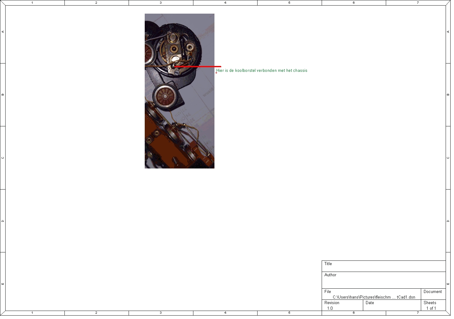

Geen van beide koolborstelhouders mag kontakt maken met het chassis.

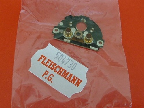

Er zijn speciale motorschildjes in de handel hier voor.
Met dit motorschild word het heel lastig zo niet onmogelijk om de koolborstel met het spoeltje te scheiden van het chassis.
Zie voorbeeldfoto
Zie voorbeeldfoto
