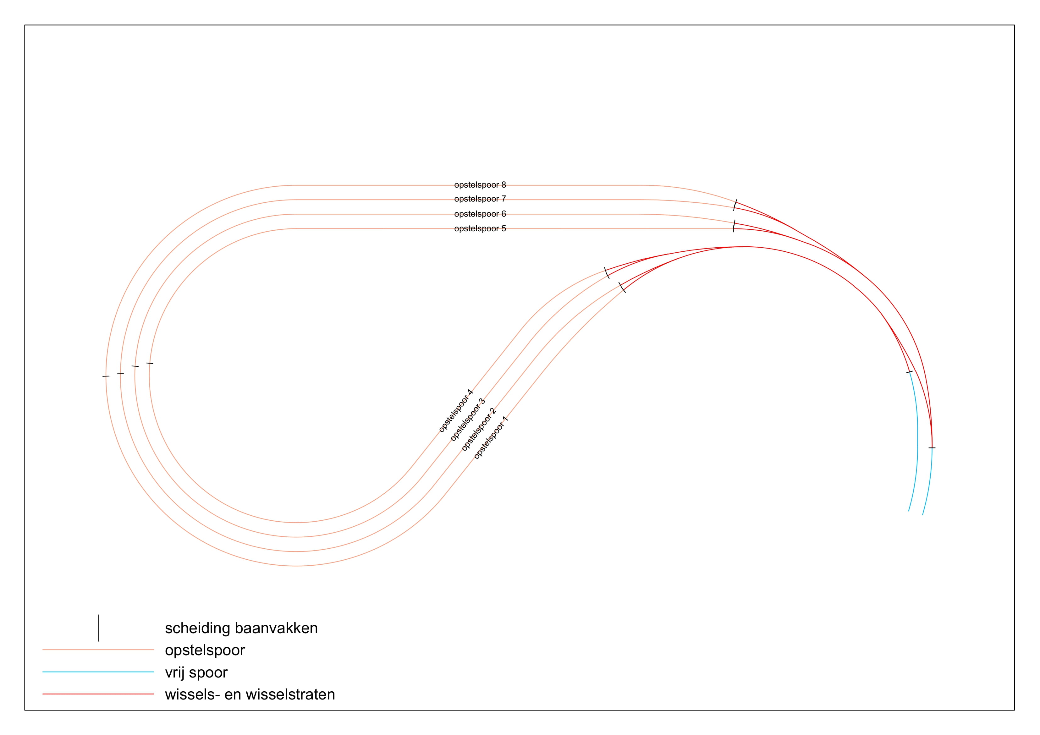

Ik heb een schaduwstation op het oog die ook gelijk in een keerlus zit. Het betreft N spoor en ik zal DCC gaan rijden met I-train aansturing. Ik heb drie vragen.
1. Op welk stuk spoor dien ik de keerplus module(s) van Domburg toe te passen? Mijn vermoeden bestaat tussen de wissels van de wisselstraat (=rood gekleurd). Het overige functioneert naar mijn idee als 'gewoon' spoor.
2. Het schaduwstation bestaat uit 8 opstelsporen (= oranje gekleurd), echter 4 aan 4 achter elkaar. Heeft dit nog invloed op de werking van het schaduwstation als keerlus i.v.m. de keerplus module(s)?
3. Is het handig deze opstelsporen als zodanig te benoemen in I-train of fungeren deze meer als 'vrije sporen' omdat ze achter elkaar zitten?
Ik hoor het graag. Alvast bedankt.

Met dit ontwerp heb je geen ruimte voor een keerlus op het enkel spoor. Dat spoor moet namelijk de langste trein kunnen herbergen.
Alternatief is 4 keerlussen omdat je 4 opstel sporren hebt van 2 blokken. En elk opstel spoor wordt dan een keerlus.

Ik zou het rode stuk enkelspoor langer maken door de beide boogwissels te verplaatsen, dan kun je het af met één keerlusmodule.

Ik neem aan dat de twee stukken vrij spoor (blauw) recntsonder in de tekening een dubbelsporige stuk hoofdbaan is met een inkomend spoor en een uitgaand spoor.
Als dit zo is vraag ik me af waarom je op dit punt een verbinding tussen deze deze twee sporen hebt gemaakt.
Als je dit niet zou doen lijkt het erg op de situatie in mijn schaduwstation. In mijn geval heb ik een keerlusmodule geplaats op het eerste blok van het uitgaande spoor. Dit blok moet dan wel langer zijn dsn je langste trein.

Om op je derde vraag in te haken: de definitie 'opstelsporen' zijn vooral handig voor doodlopende sporen. In het geval van een schaduwstation waarbij doorgereden wordt kun je ervoor kiezen om de uitgaande blokken als type 'station' te definiëren en de blokken daarachter waarmee je schaduwstation vol loopt gewoon als 'vrije baan'. De uitgaande stationsblokken kun je als station groeperen zodat je vervolgens nog wat logica kunt toepassen voor de treinenloop (bijvoorbeeld 'er moeten minimaal 2 treinen op deze 4 sporen staan').

Allen, dank voor de reacties. Ik heb na aanleiding van jullie input nog naar mijn ontwerp gekeken. Deze ga ik aanpassen zodat er geen sprake meer is van een keerlus situatie.
Inderdaad de gebogen wissels weghalen of verplaatsen. Dan het langste stuk vrije baan voorzien van een keerlusmodule.

Dat heeft niets met iTrain te maken, maar met polariteit van de rails.
