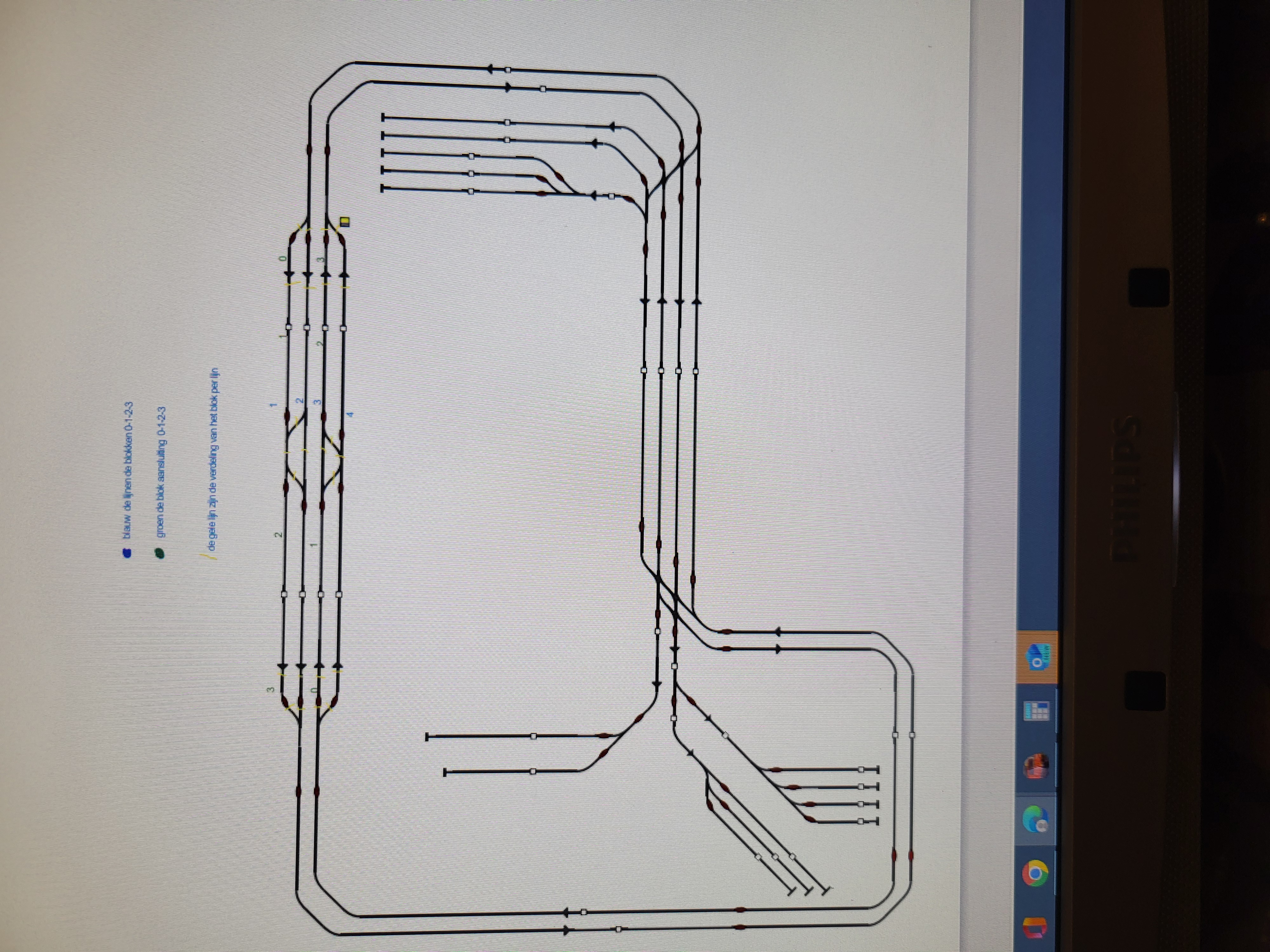

nu heb ik een banen plan gemaakt zie foto
nu heb ik de vraag
jullie zien baan 1/2/3/4
nu wil ik de wissel in het blok systeem van tm44 maken
dus blok nr 0 op nr 0-1-2-3 op lijn 1incl wissel
blok1 op nr 0-1-2-3 lijn2 incl wissel
blok 2 op nr 0-1-2-3 lijn 3 incl wissel
en blok 4 op nr 0-1-2-3 lijn 4 incl wissel
ik wil dit weten of dat kan ik moet spullen bestellen bij domburg
dus moet weten wat ik allemaal nodig heb aan tm44 en oc32 en vpeb

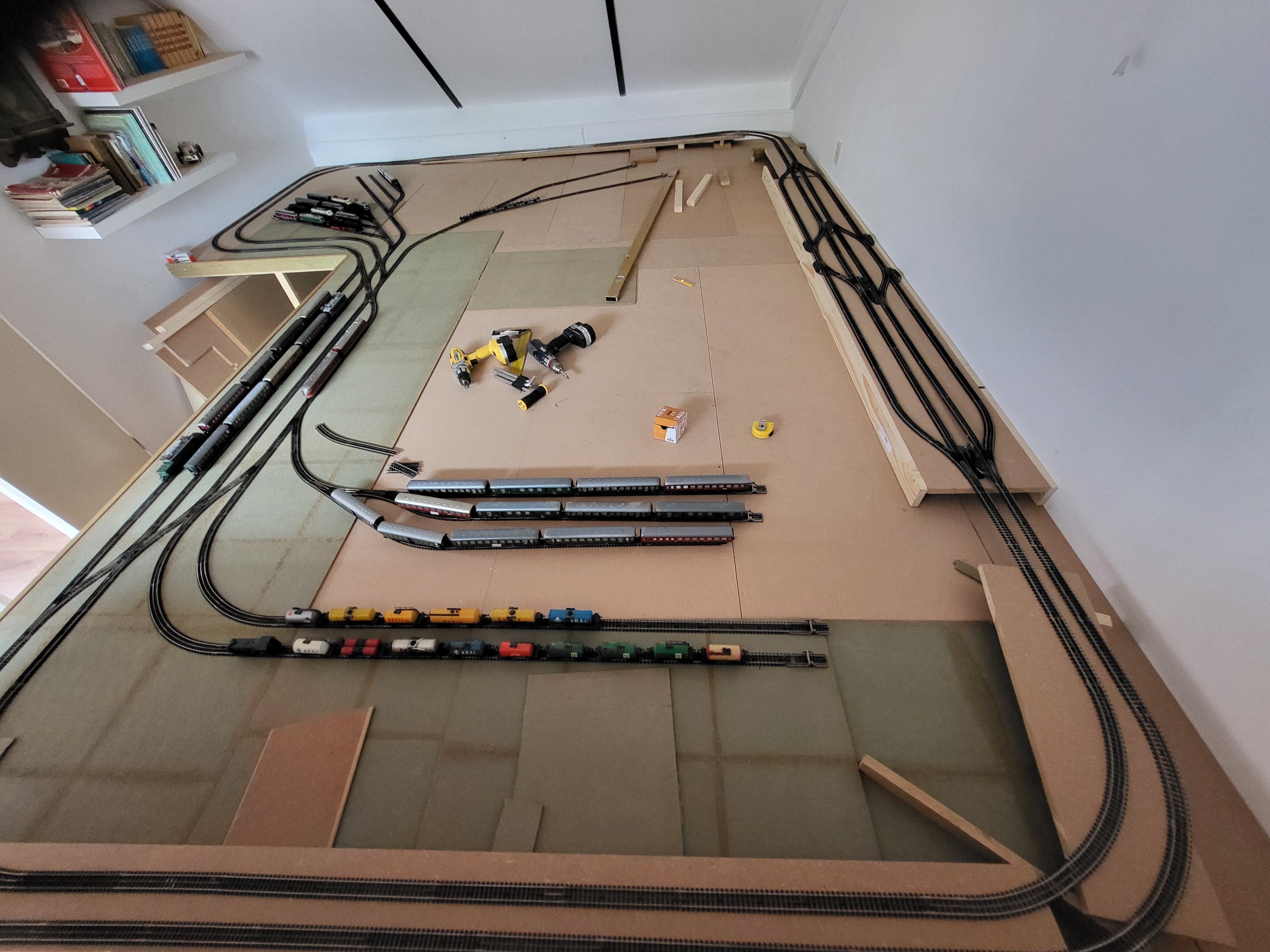

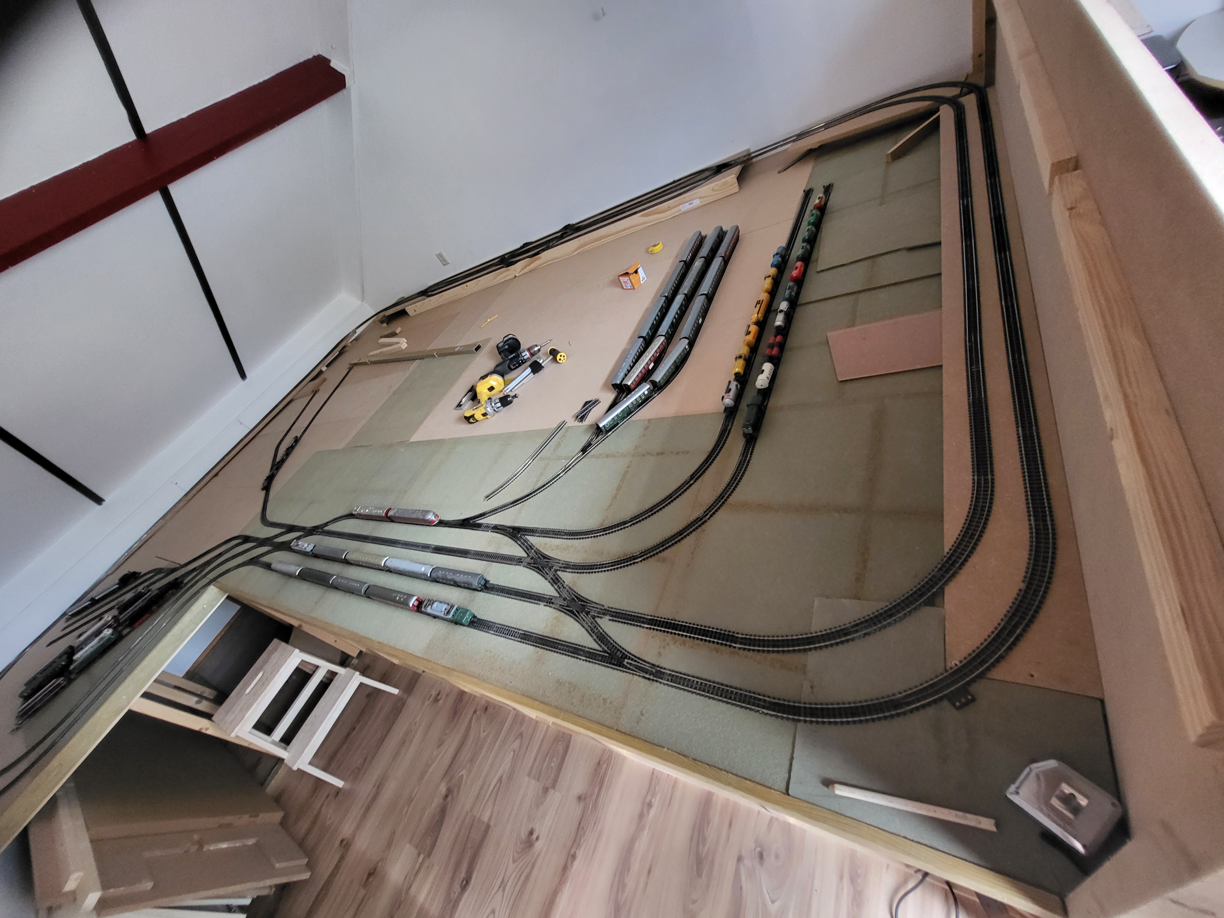

hier nog een paar foto`s van de baan van mijn schoonvader
graag hoor ik van iemand of dat kan wat ik wil

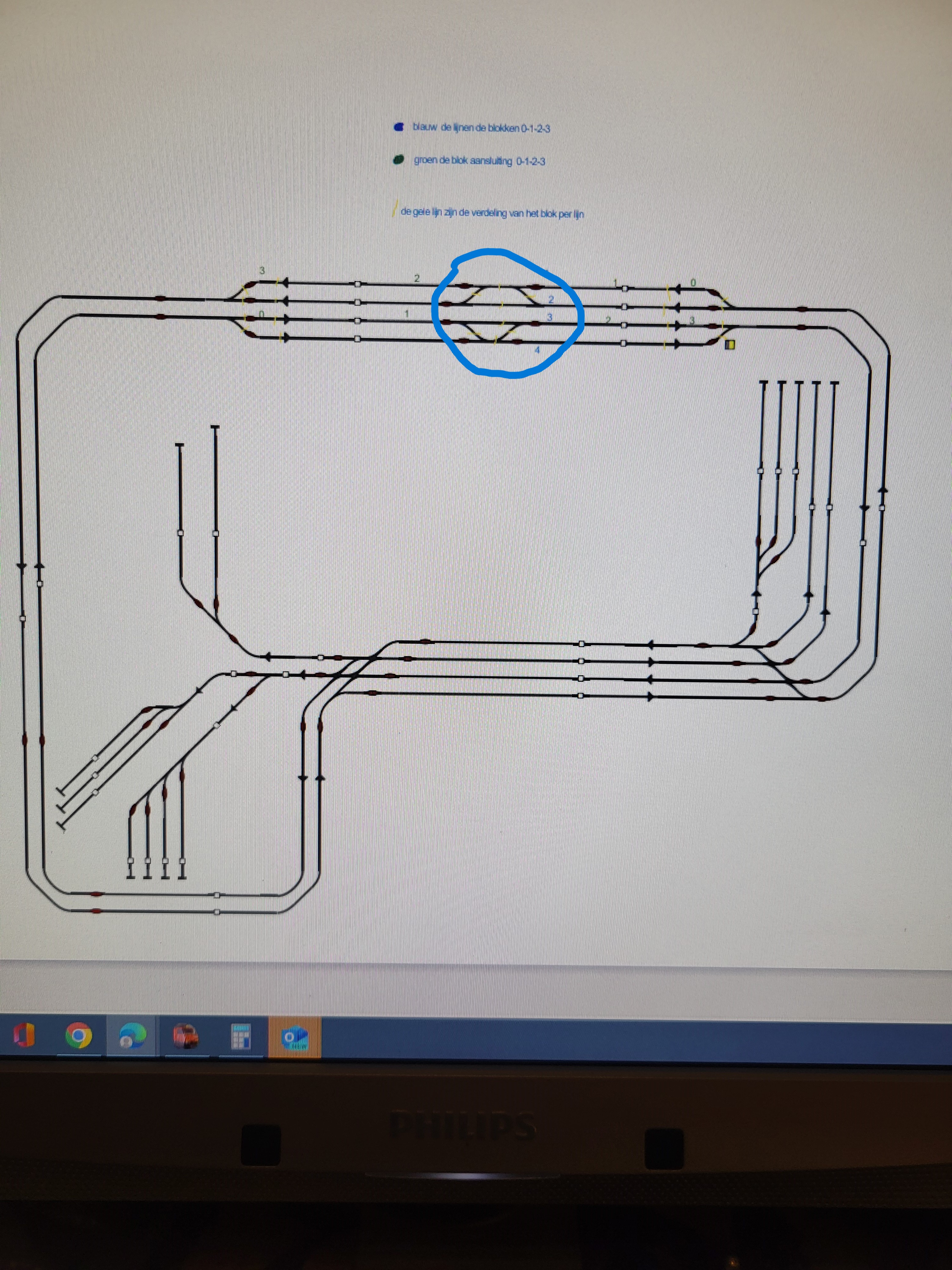

Het is niet te doen gebruikelijk, dat wissels in een blok zitten. Het heeft als grote nadeel dat sporen aansluitend aan de wissel dan ook onderdeel moeten worden van dat blok. En dat zorgt voor heel veel hoofdbrekens en wordt dan veelal nagelaten.
Maar wat is het nut van die wissels daar? Het geeft hele korte spoortjes, die weinig nut hebben en het baanplan alleen maar onnodig ingewikkeld maken. Ik zou eerder de wissels inzetten om het aantal parallelle sporen te verdubbelen. Geeft een eenvoudiger spoorplan en gemakkelijker te automatiseren tegen lagere kosten.
Er zijn een paar wissels die zoals ik het zie totaal onnodig zijn.
Zie blauwe cirkel.
Zie blauwe cirkel.

Waarom zijn die onnodig denobis, het zijn de A/B sporen van het station met als mogelijkheid een stilstaande trein te passeren.
Dat zijn dan wel hele korte treinen.
Er zitten nog wissels er voor en er na waar je het zelfde mee bereikt.
Die extra wissels maken het alleen maar gecompliceerder en kostbaarder.

maar de tekening is het baan plan van iTrain
en de wissels ben ik helemaal mee eens dat dat niet helemaal goed is
maar mijn schoonvader heeft een visie in zijn hoofd dat het zo moet worden dus geen discussie mogelijk
mij bedoeling was bij ieder blok in het blokt 2 wissel mee te laten werken
dus bij blok 0 begin bij klem 0 den klem 1 plus wissel dan klem 2 plus wissel dan klem 3
zo dan alle vier lijnen te doen
ik weet als ik het zo moet maken via iTrain ben ik 9 x tm44 ,3 x oc32 ,9 x vpeb heb er overal 1 van

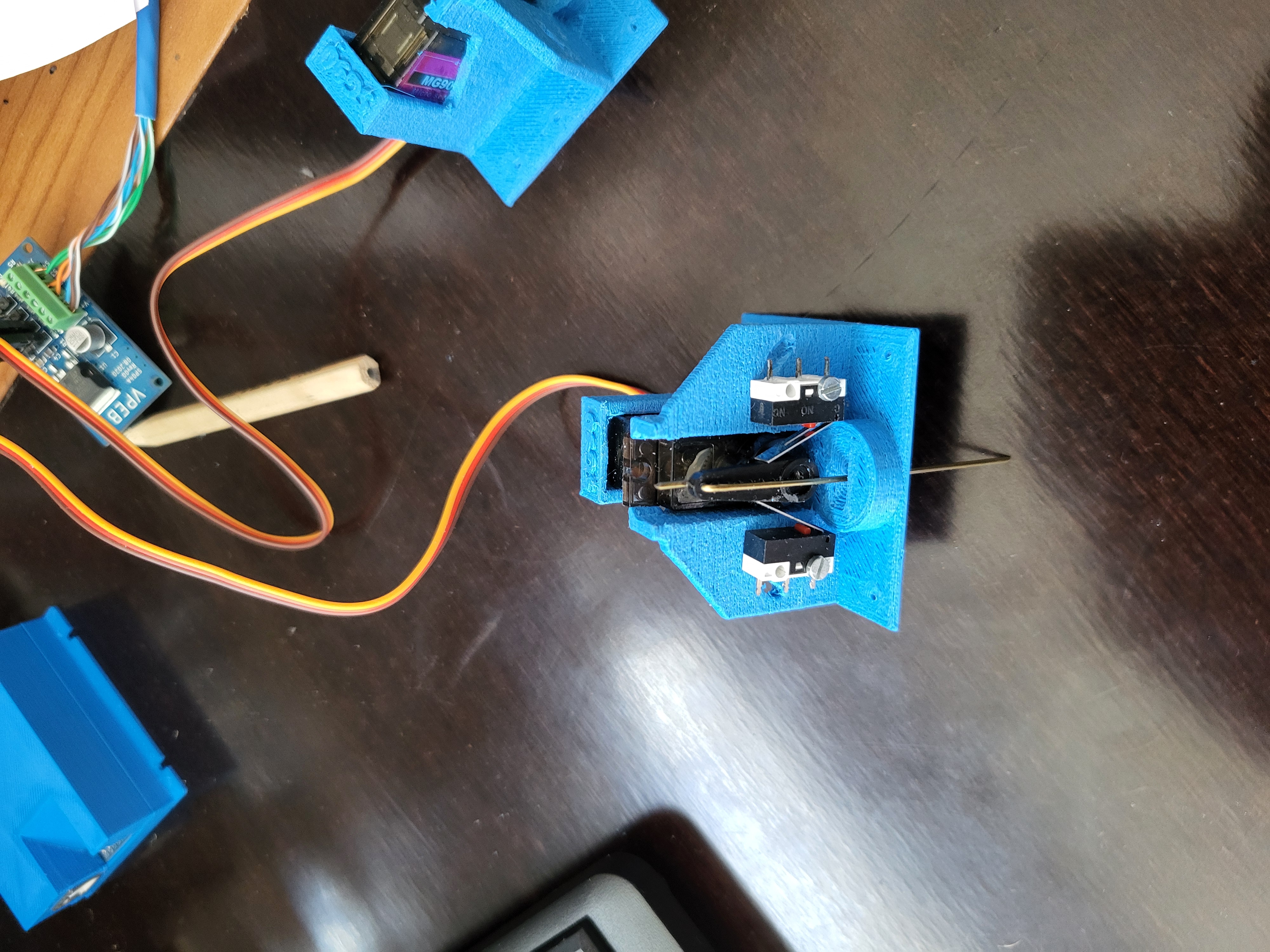

oja de wissels zijn alle elektronica van afgehaald dat vind hij niet mooi
hij heeft dat gezien bij een filmpje op YouTube van martin dat het allemaal met servo`s kan
