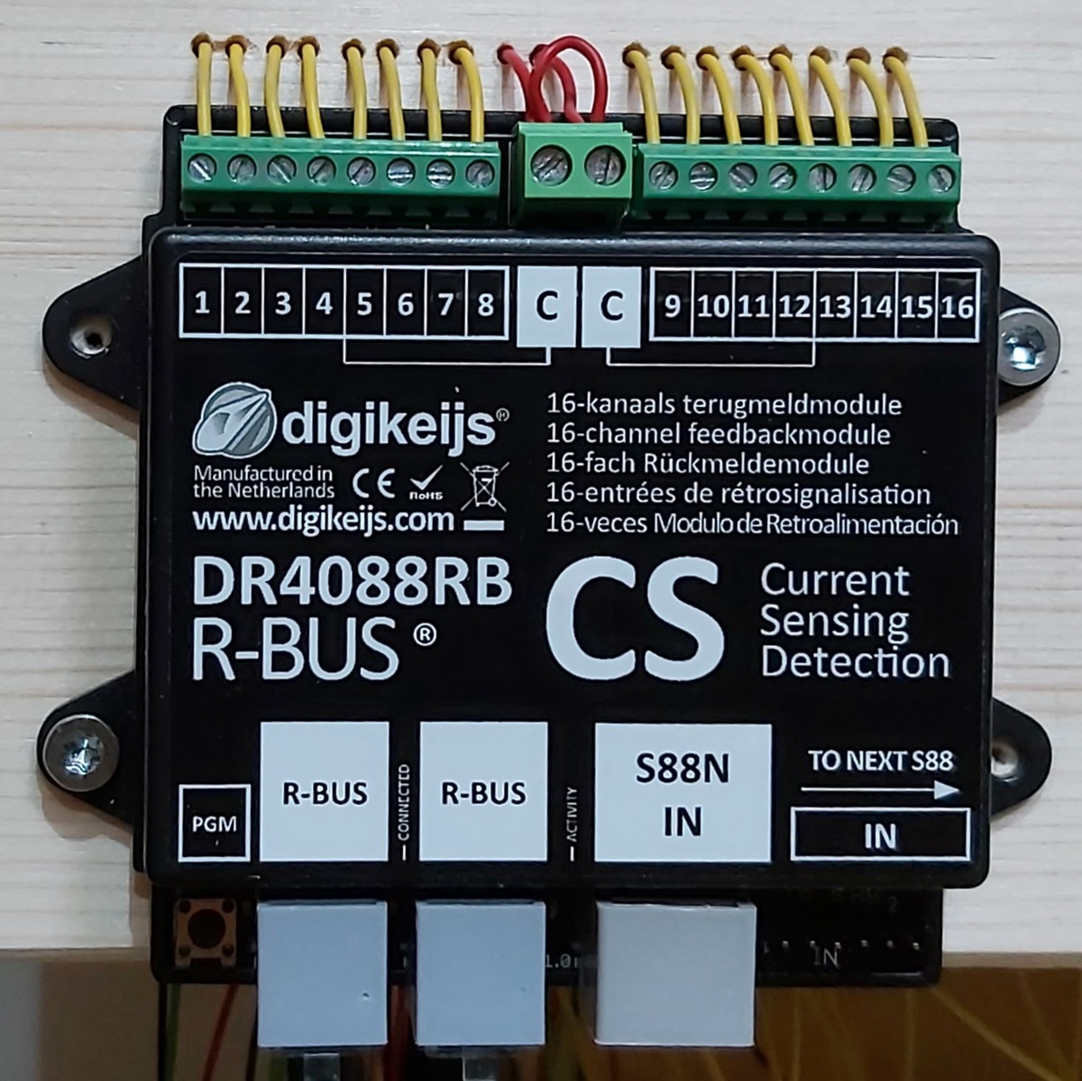

Ik sta werkelijk voor een raadsel waar ik niet uitkom.
Om een lang verhaal kort te maken, oude baan afgebroken ivm renovatie. Nu dus weer bezig met een nieuwe baan.
Ik gebruik de z21 start en TC 9 Gold
Bij de oude baan werkte alles perfect.
De Digikeijs DR4088RB CS aangesloten volgens schema, module 1 en 2 werken perfect.
Hierna de 2e Digikeijs DR4088RB CS aangesloten, geprogrammeerd volgens de gebruiksaanwijzing. Jammer dit werkt niet meer.
Om een lang verhaal kort te houden, zolang er maar 1 Digikeijs DR4088RB CS is aangesloten gaat het goed.
Zodra ik de kabel verbind om de 2e de 3e de 4e of de 5e aan te sluiten en programmeer is het klaar en werkt er niets meer, of er is storing. geen kortsluiting maar er gaan dan blokken knipperen waar geen stroomverbruiker op staat of zelfs niet is aangesloten.
Het maakt ook niet uit welke Digikeijs DR4088RB CS als eerste is aangesloten, zolang er maar 1 is aangesloten gaat het goed.
Op internet kom ik een paar andere optie's tegen om te programmeren, heb denk ik alle mogelijkheden wel uitgeprobeerd maar niets werkt.
Gr,
Aart
Digikeijs DR4088RB.jpg (362.85 KiB) 11538 keer bekeken

Dit laatste keer dat ik deze bezetmelder geprogrammeerd heb, heb ik dat met de Roco/z21 maintenance tool gedaan.
Niet helemaal logisch maar als je de “ok” bevestiging goed volgt dan lukt het.
Volgens mij schrijft Digikeijs het ook zo voor,

Hube schreef: 22 nov 2023, 11:42 Dit laatste keer dat ik deze bezetmelder geprogrammeerd heb, heb ik dat met de Roco/z21 maintenance tool gedaan.
Groetjes Gerard
Hoi Gerard,
Is er nog een andere manier dan om dit te programmeren ?
Gr,
Aart

Hoi Aart,
Het valt me op dat je de beide C-poorten apart hebt aangesloten maar ook onderling doorgelust. Waarom is dat? Wat gebeurt er als je het lusje weghaalt?
Vriendelijke groeten,
Albert.
Aart
Berichten: 10
Lid geworden op: 03 aug 2021, 15:06
Bericht door Aart »
Hoi Albert,
De linkse C dat is de plus uit de centrale of de min, maakt niet uit.
De linkse C en de rechtse C zijn gescheiden.
Als ik het lusje er uit haal werkt modele 2 niet meer.
Heb het wel even getest, en inderdaad module 2 werkt niet meer.
Dat doorlussen moet anders werkt het dus niet.
