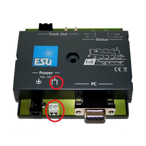

Misschien kan iemand vertellen hoe het zit met de voedings aansluiting op de esu programmer.
Er staat nl geen + en - bij dus is het mogelijk dat dat niets uitmaakt?
Klopt er zit een brugcel achter

Dat vermoeden had ik al.
Maar op de esu site zowel als in het manual word er verder geen woord over gerept dan alleen dat je daar een zwaardere voeding op aan kan sluiten.

Uhhhhhhhhh Martin weet jij hoeveel stroom die esu aan kan volgens esu moet je er ook met spoor 0 mee uit de voeten kunnen.
Geen idee, heb er zelf een 2A voeding op zitten

Volgens esu moet je er ook een gauge 1 lok mee kunnen doen.
Voor zover ik heb kunnen achterhalen heb je dan 2 tot 3 amp voeding nodig.
Maar op de esu site is dat verder niet te achterhalen.

Al zet je er een voeding van 150 ampère erop, dan doet dat ding het nog :lol: , alleen dat esu kastje gebruikt bij spoor 1 even veel bij spoor N, de spanning bij Spoor 1 is rond de 20 - 24 Volt en je hebt een iets hoge stroomsterkte (jaja, de ampère) voor spoor 1 nodig dan spoor n, maar met 3 ampere krijg je dat ding wel geprogrammeerd.

Het is mij de vraag wanneer spreekt de stroombegrenzing aan dat word nergens vermeld.
Niet, dat regelt je voeding. Neem gewoon een stekkervoeding van max 1 tot 2A. Net als je Sprog zal ook de ESU gewoon defect raken als je een zware voeding gebruikt.
