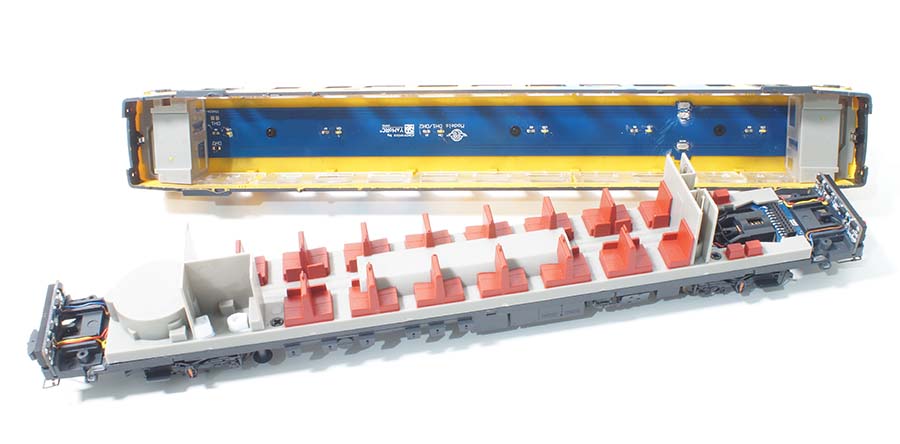

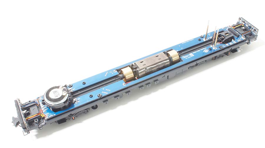

Ik denk dat het een acoustisch probleempje is het speakertje zit boven een wielstel gemonteerd zonder enig klankbord en de bovenzijde van het speakertje is geheel afgesloten doormiddel van een kapje zie foto op de website van pbm.
Dit zou veel beter kunnen en moeten heb hier een mooi vergelijk nl. een roco 1206 waar het geluid echt veel beter en natuur getrouwer is.
Rijden doet de dh2 fantastisch daar totaal geen opmerkingen over.
Wadloper
Wadloper
- interieur met speakerkap verwijderd
- zonder interieur.jpg (29.43 KiB) 3513 keer bekeken
- afgesloten speaker
- zonderkap.jpg (39.28 KiB) 3514 keer bekeken

Ik heb nl het idee dat het speakertje het geluid niet goed kwijt kan.
Ik heb ooit eens geleerd bij de firma bose dat minimaal een kwart van de doorsnede van de speaker aan de achterzijde open zou moeten zijn en de voorzijde geheel open ( bas reflex).
Maar dat was een theorie van 40 jaar geleden.
Nu is de voorzijde ong. 1/2 deel open en de achterzijde geheel dicht.
Ik heb inmiddels het volgende bericht van pb models :
"Ik heb een oplossing voor het geluid.
Als u esu luidspreker 50321 plaatst IPV de ronde luidspreker, zal het geluid met 100% verbeteren.
U hoeft dan niets weg te brengen uit het interieur, u kunt deze kleine speaker plaatsen in het toilet van de Wadloper.
Het geluid zal dieper worden met meer bas en het typische dieselgeluid komt ook beter tot zijn recht.
Groeten
Chris"
