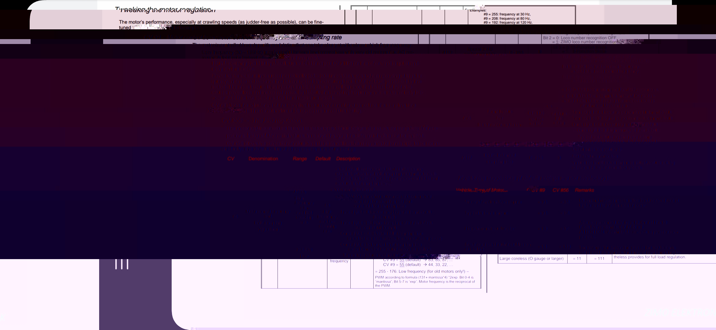

Eens dat de LoPi 4 beter is dan de huidige 5 Serie. 4 is stabieler qua rijgedrag.
Cv 9 en 56 zijn dat bij Zimo voor motor regulatie.
Zelfs nog netjes uitgewerkt in soort van standaard waarden tabel voor bepaalde merken/type motoren.
Verstuurd vanaf mijn SM-S901B met Tapatalk

Dat van CV9 en 56 van de Zimo dat herken ik, echter ik heb even in mijn JMRI database gekeken bij veel Fleischmann lokomotieven staan bij mij CV 9 op 95 en CV 56 op 55.
Echter ik heb ook 1 probleemlok en dat is de BLS Vectron, ik heb er toevallig 1 Vectron DB zonder sound met een Doehler en Haasse, die rijdt beter dan deze Vectron.
Bij deze lok staat CV9 op 100 en CV56 op 40 en wel nu redelijk / goed rij gedrag voor het doorgaande goederenvervoer op mijn baan.
Bij deze lok verdenk ik de motor, de motoren van Fleischmann zijn niet van constante kwaliteit, motoren van SB modelbau zijn duurder, echter qua inregelen van beter. Dit heeft puur met het motor ontwerp / productie te maken (vooral anker en magneet gedeelte) en dat is in de prijs terug te zien.
