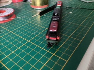

Zelf maar es aan t prutsen geweest.
Auto wagon met led lampjes en antiknipper / stabiel component ingebouwd.
De ledjes zijn super klein,was wel een klusje.

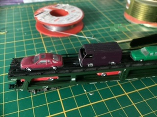

Het component heb ik in het busje ingebouwd.Foto 2.
Auto transport wagon met ledlichtjes
Leuk gedaan, wat heb je als buffer gebruikt?
Luukwilow
Berichten: 52
Bericht door Luukwilow »
Welke buffers bedoelt u ?
Die aan de wagon zitten ?
De wagon is van Fleischmann maar welke buffers daar aan zitten geen idee,sorry.
GND
Berichten: 183
Bericht door GND »
Ik denk dat Martin de buffers van de verlichting bedoeld. Deze buffer is voor de elektrische energie, zodat de leds niet knipperen bij korte onderbrekingen.
Groet GND (a.k.a. Willem)
Luukwilow
Berichten: 52
Oh bedoel je het zo.
Gebruikt een condensator 16 volt deze is precies goed qua maat
Condensator 16volt 100uf.
SMD gelijkrichter
SMD weerstand 39 ohm
En een LM334M spannings regelaar.
