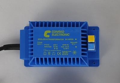

Van elektriciteit heb ik (nog) niet zo veel verstand. Maar ik moet toch eens aan verlichting gaam denken, dus vandaar mijn vraag is dit iets om mijn led en andere verlichting mee van stroom te voorzien?

Hi Folkert, je foto is iets te onduidelijk om een goed antwoord te geven, kan je en duidelijkere foto maken?

Dit is een wisselspanning transformator. Deze kan je gebruiken mits je voor de leds eerst de uitgang gelijkricht naar Gelijkspanning.
Daarna zal je de voltage moeten verlagen. Hij geeft 16V AC en dat word na gelijkrichter factor 1,4 hoger. Ook is het beter vanwege het vermogen van de trafo groepen te maken die je kunt afzekeren met een glaszekering.
Anders heb je grote kans dat de leds snel stuk gaan.
Ik zou adviseren een 50W 12V DC voeding te gebruiken.

Folkert van Wijk
Berichten: 67
DTS schreef: 10 apr 2022, 12:29 Dit is een wisselspanning transformator. Deze kan je gebruiken mits je voor de leds eerst de uitgang gelijkricht naar Gelijkspanning.
stel dat ik voor deze oplossing ga, dan heb ik nog wel een ectra trafo nodig voor de lampjes die niet led zijn?
Nee hoor, dat maakt niks uit.
