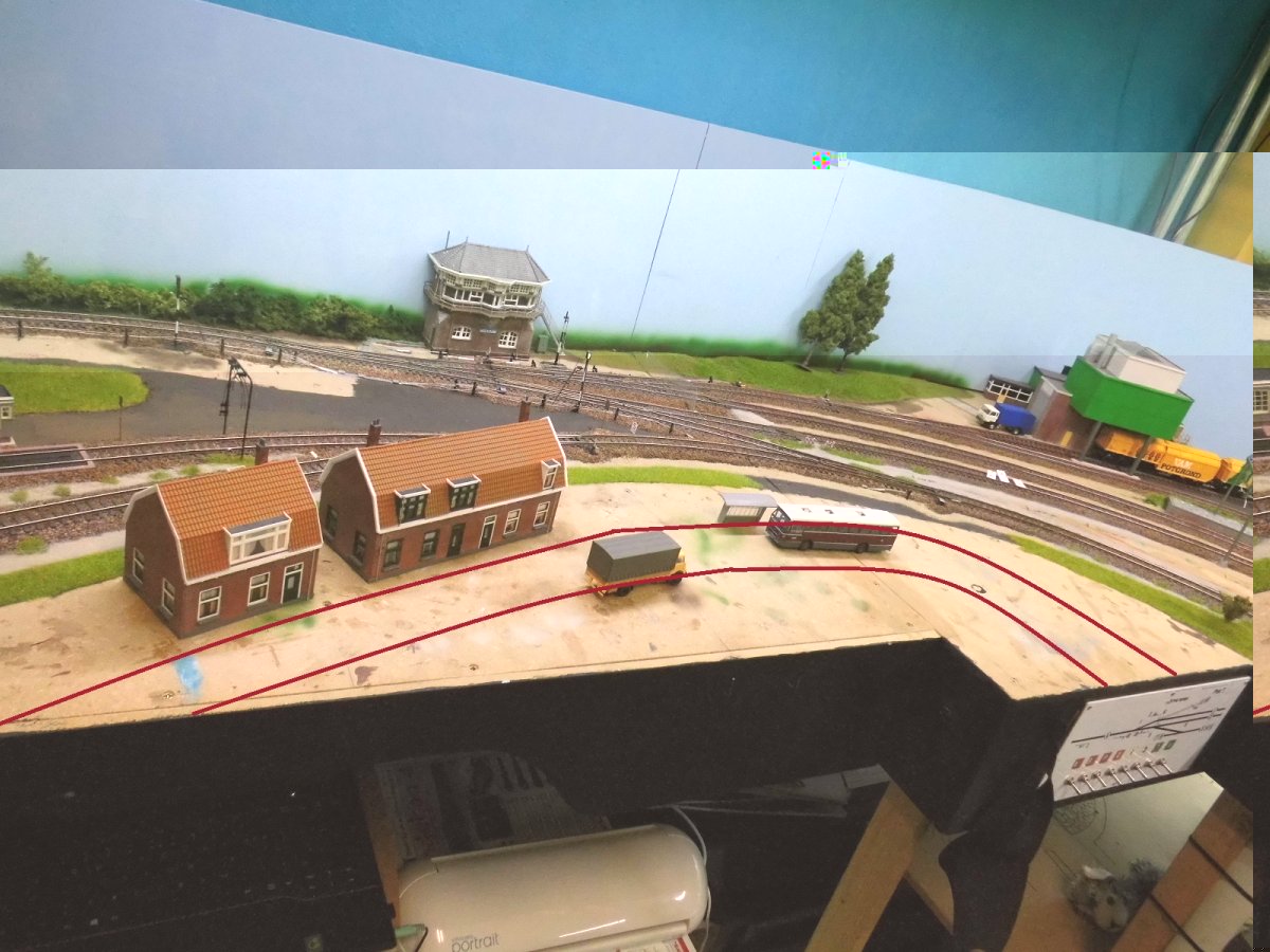

In het voorjaar van 2019 heb ik besloten om van mijn modelspoorbaan welke een point to point baan was om te bouwen naar een rondlopende baan.
Daarvoor heb ik module 5 en 6 toegevoegd.
sep 2019.jpg (105.53 KiB) 13260 keer bekeken

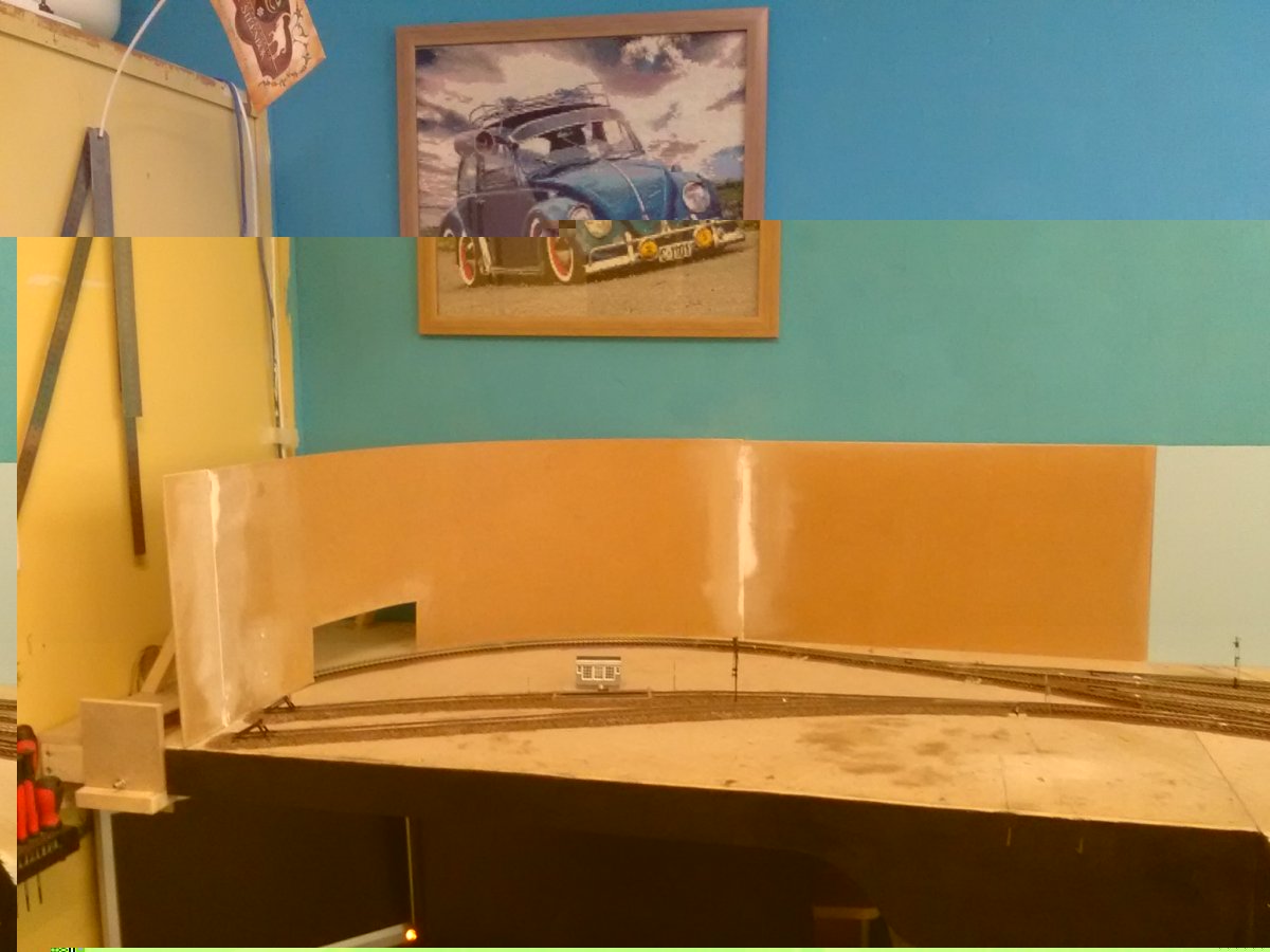

Toen ging ik nadenken wat ik met deze extra ruimte kon gaan doen.
Ik had inmiddels een snijplotter aangeschaft een begon een paar huisjes te bouwen.
Na wat passen wist ik dat op deze plek de stationsstraat zou gaan komen.

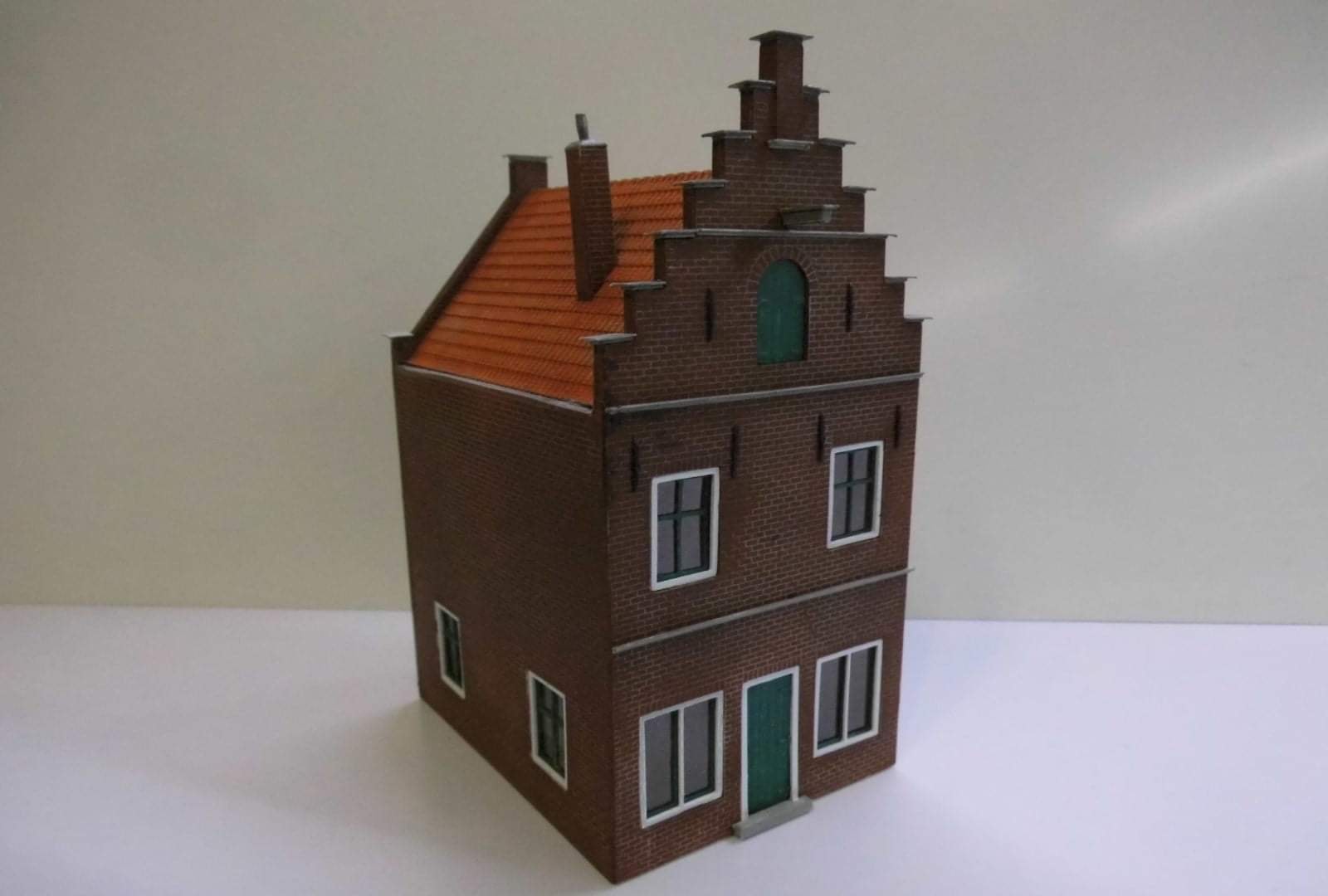

Er werd ook een 3d printer aangeschaft zodat dakpannen maar ook de details zoals ornamenten kon printen.
Het werden huisjes waarvan de wanden uit styreen met de snijplotter en ramen, deuren, details zoals muurankers uit PLA met de 3d printer werden geprint.
