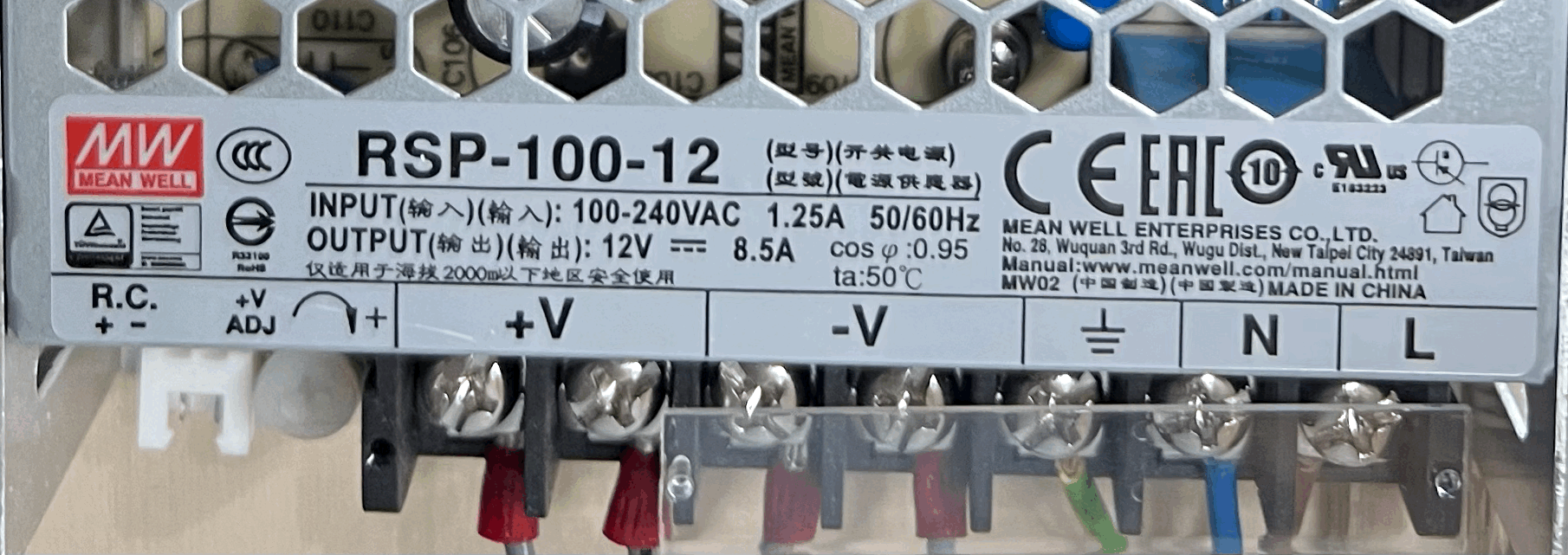

Ik heb een vraag over een actie in iTrain.
Ik heb een actie aangemaakt waarin 5 a 6 treinen gaan rijden. Nu komt het voor dat er een wissel niet geschakeld wordt.
Als ik 1 trein laat rijden heb ik geen probleem. Kan dit liggen aan te weinig voeding?
Ik heb 34 wissels en 14 seinen die worden gevoed door een MEAN WELL RSP-100-12 input 100-240VAC 1.25A 50/60Hz en de output 12V 8.5A
Alle wissels worden door een MP1 wisselmotor aangestuurd.

Het lijkt er op dat de voeding voor het omzetten van de wissels te laags is!
De voedingsspanning is slechts 12 Volt
Beter is een voedings spanning van 16 tot 18 volt
Succes

Dat is vreemd, als dit het probleem is tenminste!
Ik heb deze voeding bij, en op aanraden van DTS. Dus mag ik aannemen dat dit voldoende is!
Misschien dat een tweede erbij een idee is?

Je kan deze voeding een beetje hoger op draaien.(dit kan bij elke meanwell).
Ik denk tot max 15 v.

12V is prima voor de MP1 en MP5 aandrijvingen.
Echter: Dat deze haperen is normaal, de kwaliteit van deze aandrijvingen is naar mijn mening niet heel denderend. Een van de redenen waarom ik de aandrijvingen zelf nooit gebruik.
Welke decoder gebruik je voor de aansturing? De enige waarbij ik ze enigzins stabiel heb zien werken is de YD8116 van YaMoRC en de OC32/NG van VPEB.

Ik gebruik alleen Z21 decoders, dus de 10836 voor wissels en voor seinen 10837 van Roco/Fleischmann.

Je zou eens kunnen proberen duur van de schakelduur in de 10836 te verlagen. Zien wat dit uithaalt.
