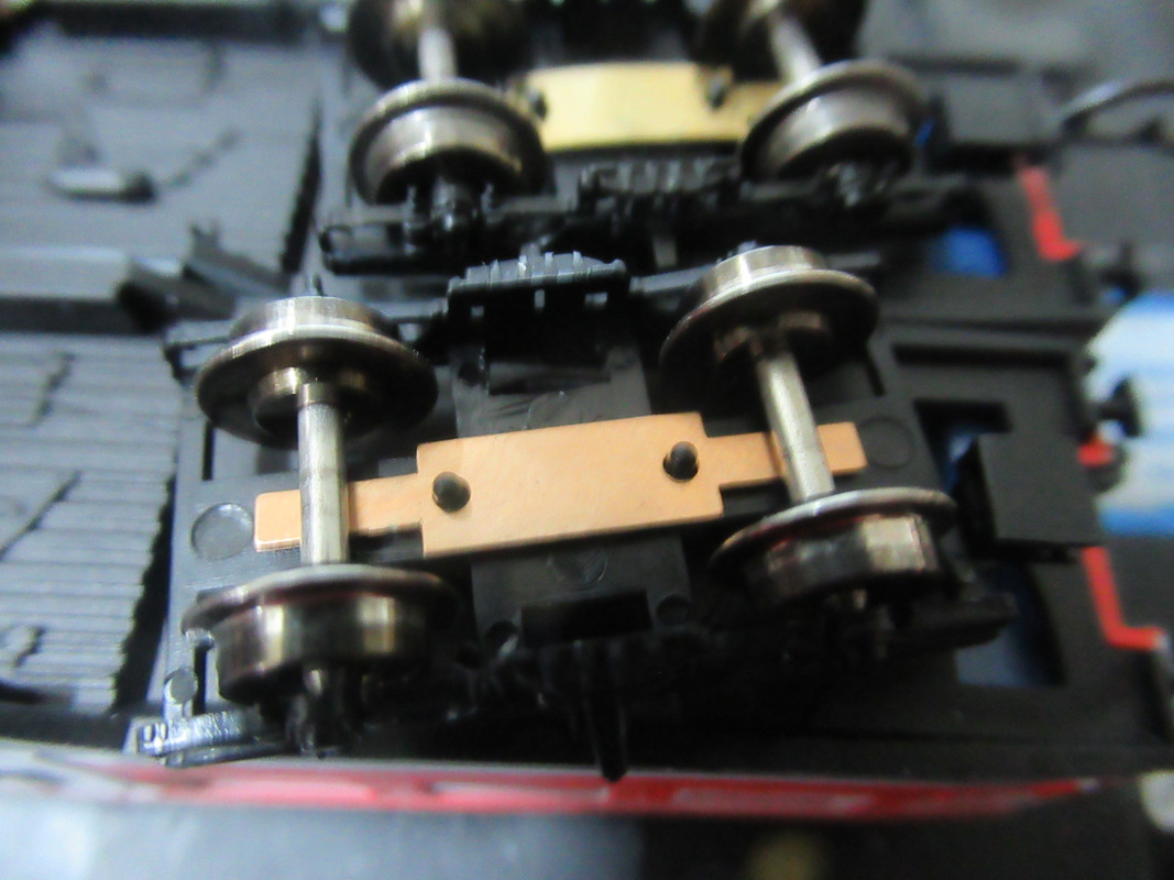

Omdat ik ook het setje Minitrix 15306 had, wilde ik er een mooi lange sleep met binnenverlichting hebben, dus sleepers ( bijgeleverd in de verpakking, dat is top) gemonteerd, binnenverlichting erin gedaan en 6 rijtuigen achter elkaar, minitrix baureihe 146 en gas erop de lok wilde rijden, echter geen beweging in de rijtuigen De sleepers die Minitrix erbij levert zijn zo dik, en hard. Deze sleepers worden op de as gedrukt in de midden van het wielstel, dat de rolweerstand zo groot is dat de wagons niet willen bewegen.
image uploader
Op bovenstaande foto, is de onderste sleeper de bijgeleverde sleper van Minitrix (dus de te dikke)
De bovenste sleeper op de foto is dunner geslepen, hierdoor werd de sleper flexibel waardoor deze minder rolweerstand kreeg op de assen en nu met gemak 6 rijtuigen achter elkaar kan zetten en een helix van 2% op kan rijden.
