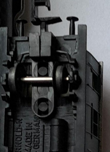

ik heb een aantal Arnold coupérijtuigen die ik van verlichting wil voorzien, met wat ledjes condensator en gelijkrichtcel. Ik moet de elementen echter over verschillende wagens verdelen. Daarvoor moet ik geleidende koppelingen inbouwen. Dat zou makkelijk zijn de wagens voorzien waren van moderne NEM-koppelingen waren Dat zijn ze echter niet. Er zijn wel geleidende koppelingen die in de oude houders, met veertje, passen.
Hoe ik ze er in zou moeten passen is me echter een raadsel. De koppeling ligt vast in een rechthoekige ruimte, waarin ook het veertje zit. Hoe ik die ruimte open kan buigen is me echter niet duidelijk. Breken is makkelijk, maar dan?
Hierbij zit een foto van de oude koppeling.

Ik wil nog even melden dat zo het plaatsen van de magneetkoppelingen prima te doen is. De kleine spleet geeft voldoende manoeuvreerruimte en de kunststof is net flexibel genoeg.
Ik heb ze besteld en geplaatst, met goed resultaat. De koppeling eruit wringen was niet zo lastig als ik dacht. Paul houdt er mee op maar er zijn ook Duitse aanbieders, wel veel duurder.
