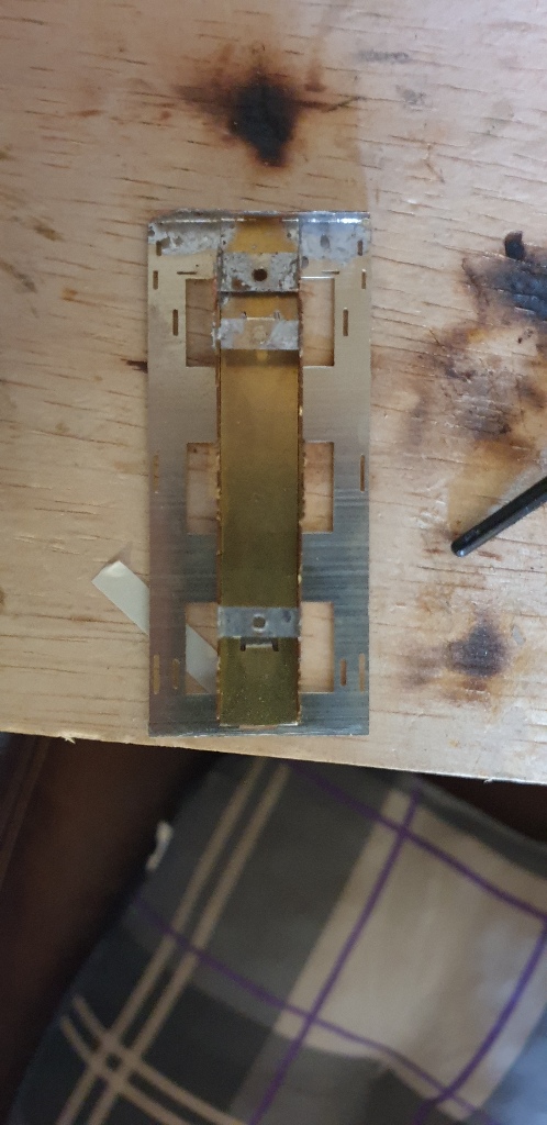

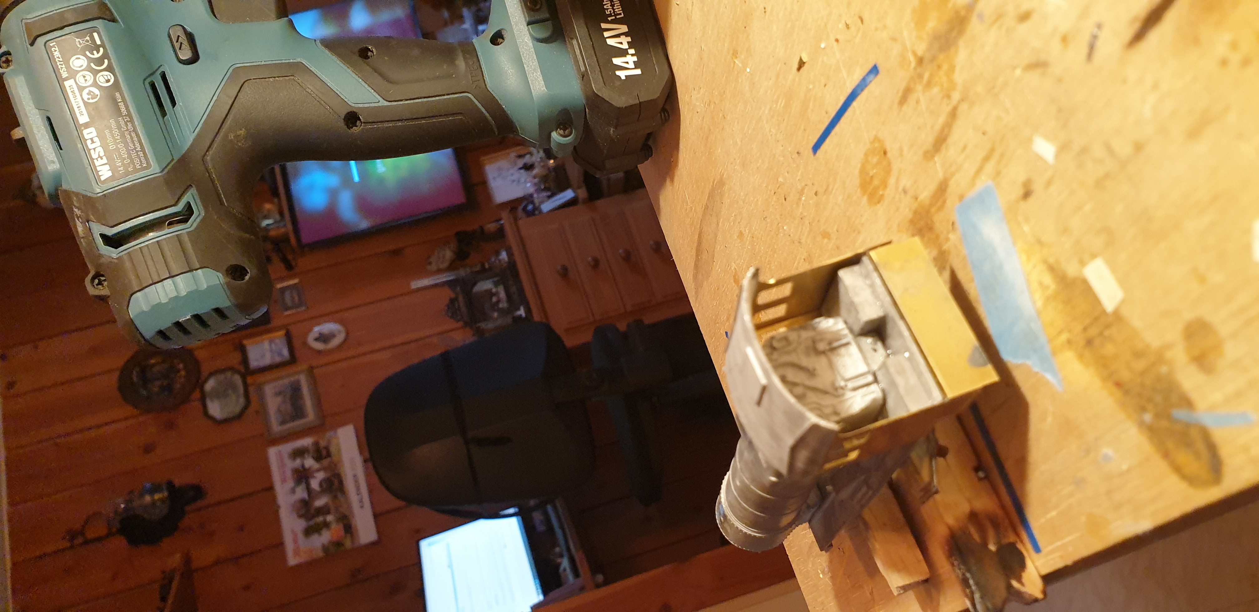

- onderstel met een deel van bovenbouw (zit nog los)
- 20231115_133427.jpg (2.1 MiB) 4785 keer bekeken

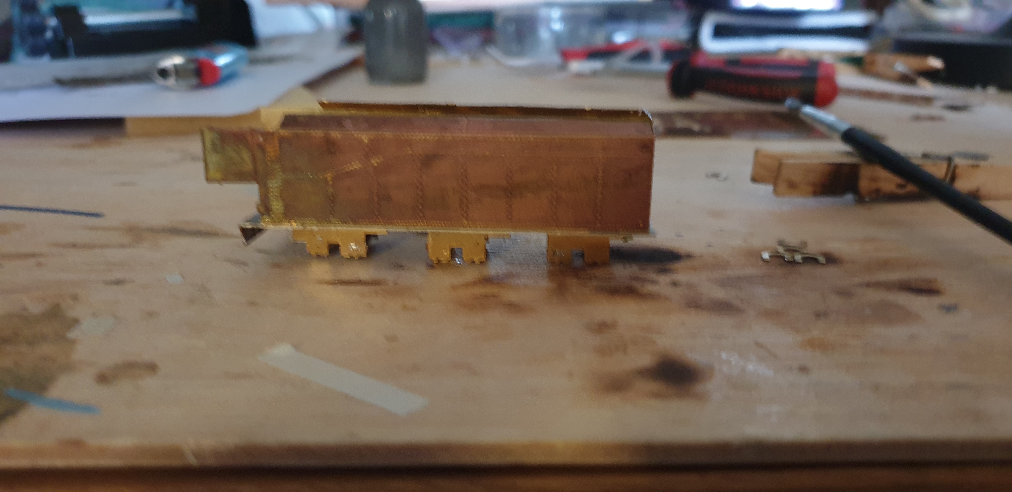

- onderstel gedeeltelijk in elkaar gesoldeerd
- 20231115_133349kl.jpg (181.37 KiB) 4785 keer bekeken

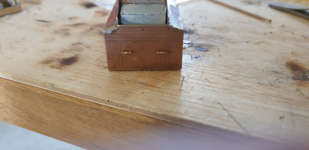

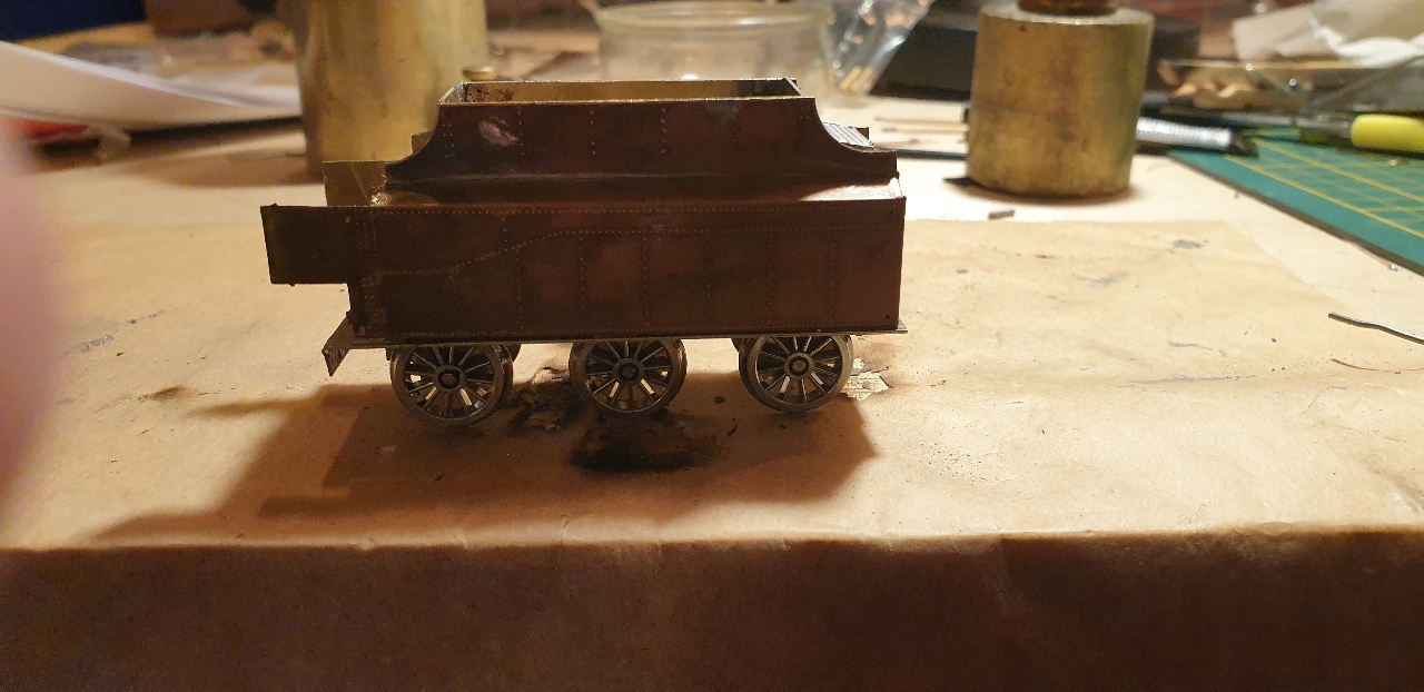

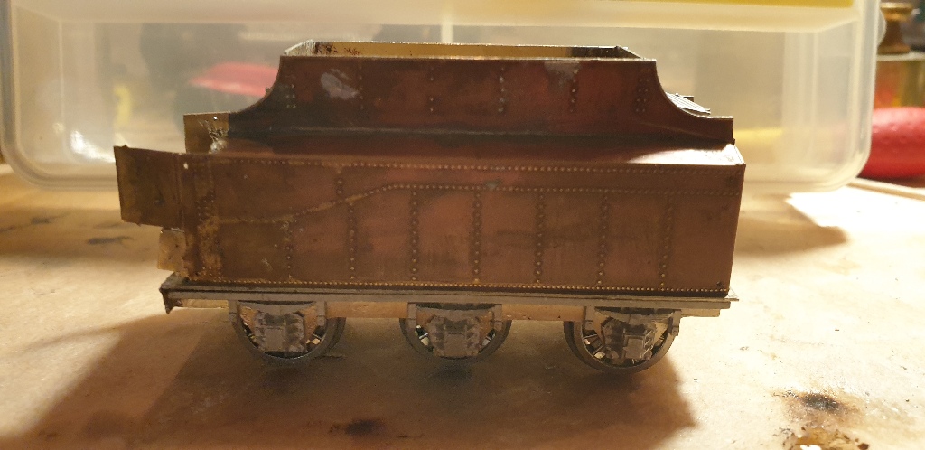

De tender begint vorm te krijgen.
- 20231116_214036kl.jpg (295.71 KiB) 4770 keer bekeken
Weer een stapje verder.

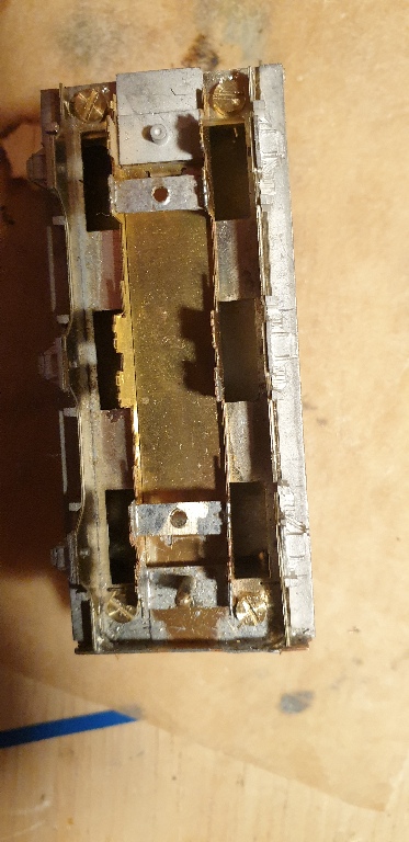

Kleine modificatie : in plaats van de bovenbouw op het onderstel vast te zetten met lijm of soldeer een schroef verbinding gefabriceerd.
Nu kan ik de ruimte in de tender eventueel gebruiken voor een decoder.

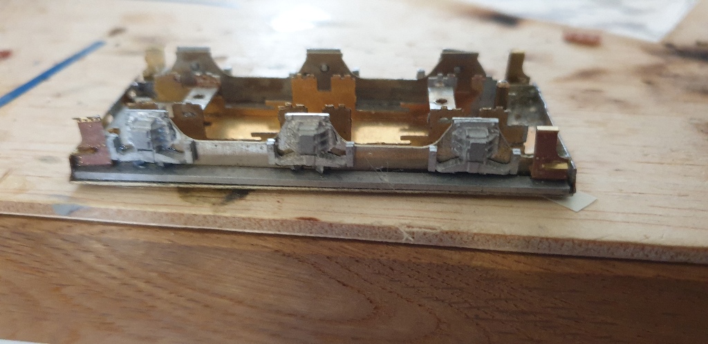

Aspotten gemonteerd .
Hoop hem zondag in de grondverf te spuiten.

- modificatie
- 20231117_175808kl.jpg (128.2 KiB) 4759 keer bekeken
- tender met aspotten
- 20231117_175747kl.jpg (175.04 KiB) 4759 keer bekeken

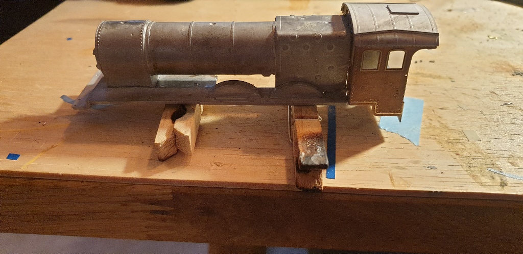

Nu voorzichtig een begin gemaakt met de locomotief.
Het machinistehuis staat er nog los op.

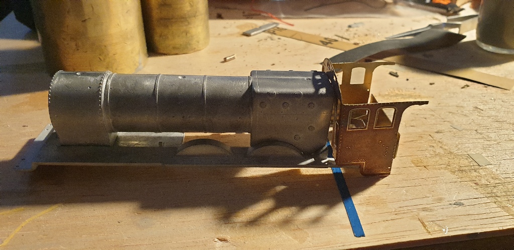

Begint op een lok te lijken.
- 20231121_140044.jpg (2.37 MiB) 4706 keer bekeken
- 20231121_140029kl.jpg (245.21 KiB) 4706 keer bekeken

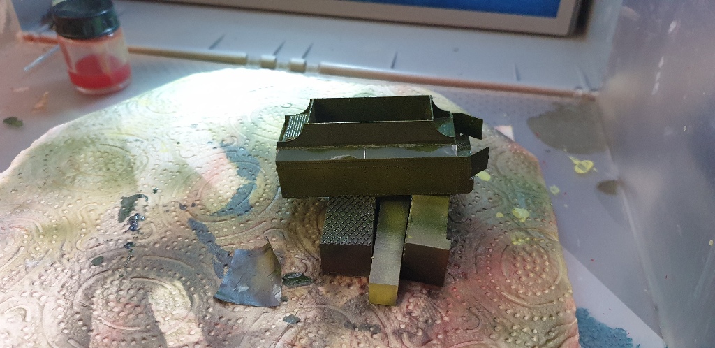

De bovenkant van de tender in kleur gespoten.
Niet het appelgroen zoals bij artitec maar in de originele donkergroene ns kleur.

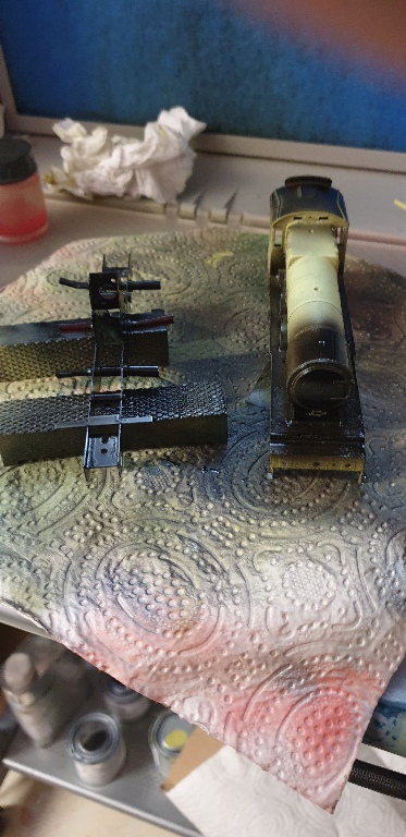

Vandaag de eerste delen van de lok gespoten.
Nu wachten tot de verf is opgedroogd.
