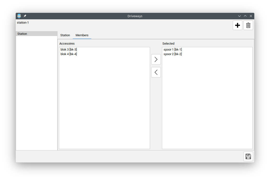

Ik ben bezig met het inbouwen van een Stations optie.
Eigenlijk is het een soort Queue van blokken, zodat je een schaduw station kan configureren dat b.v. bestaat uit blokken 1, 2 en 3.
Uit deze blokken samen kan pas een trein vertrekken als er in alle blokken er een trein staat. Voor de configuratie hiervan heb ik een aantal schermen toegevoegd:
De Blokken die tot het station behoren:

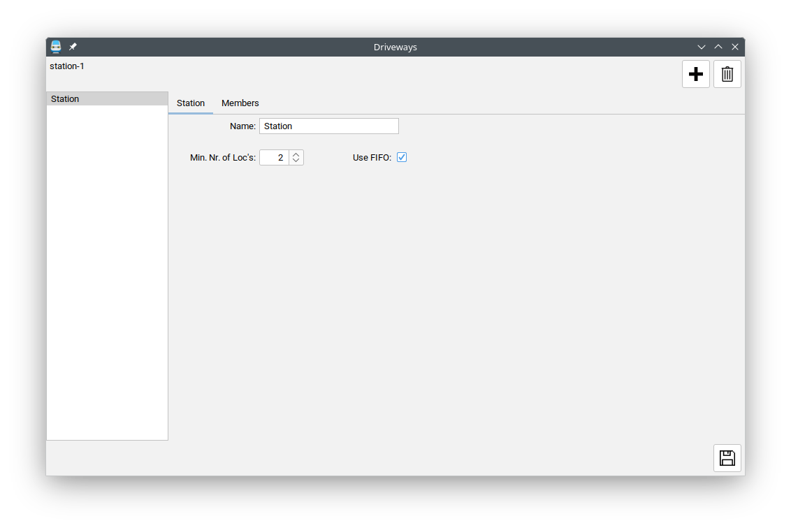

Hoe ik de Stations optie nu aan het maken kan je het minimale aantal treinen in het station instellen, voordat er weer 1 mag vertrekken.
Voorbeeld mijn baan Station Mittelstadt HBF heeft 4 sporen. Hiervan gaan er 2 richting Noord en 2 richting zuid.
Ik heb in nu ingesteld Station Mittelstadt Noord, 2 blokken, minimaal 2 treinen.
Als er nu 1 trein binnenkomt kan deze niet vertrekken, omdat er maar 1 trein in het station aanwezig is. Ook niet na de blok wachttijd.
Zodra er een 2e trein binnenkomt kan de eerste trein weer vertrekken, omdat er dan voldaan wordt aan de voorwaarde min. 2.
Voorbeeld schaduw station, bestaat uit 4 sporen en dus 4 blokken. min aantal treinen is 3.
Dus als de 3e trein binnenkomt kan er weer 1 vertrekken. Hierdoor is de kans groot dat er dus 1 spoor vrij blijft om er langs te kunnen rijden.

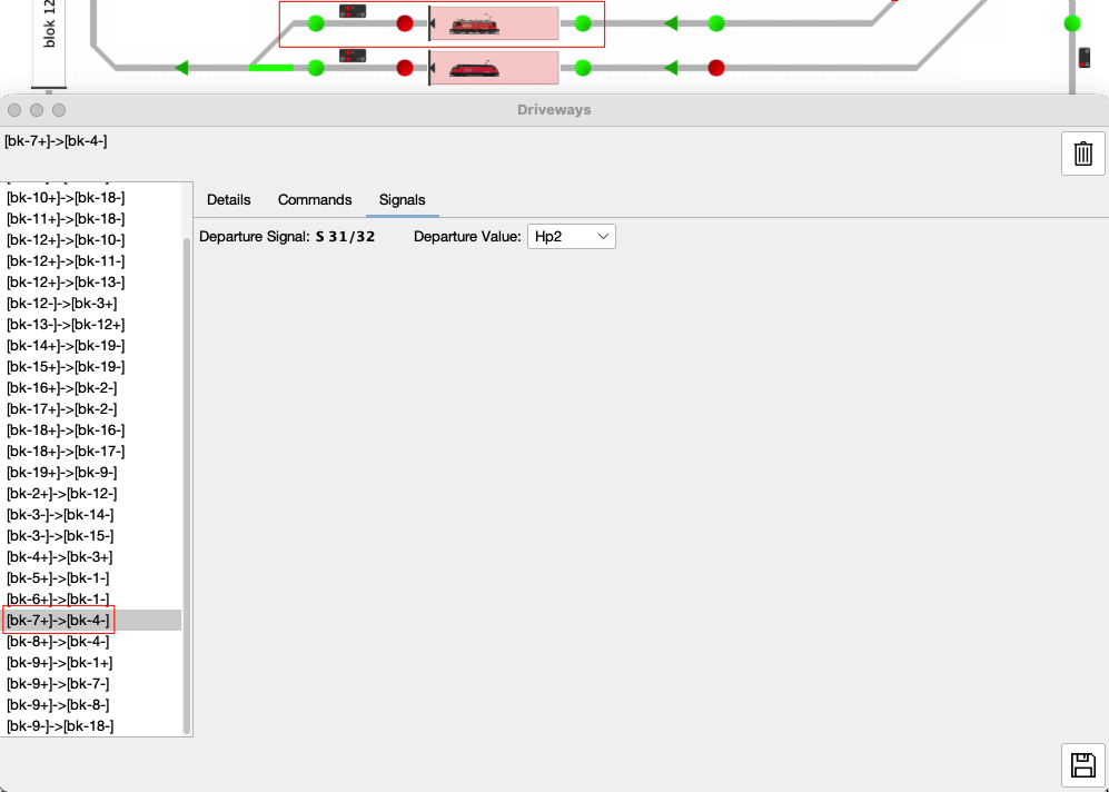

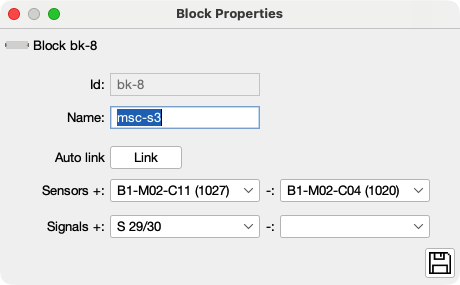

Hiervoor heb ik een aantal schermen aangepast om seinen te kunnen configureren.
Het het blok configuratie scherm wordt een (vertrek) sein aan een blok zijde toe gewezen. (JCS gaat er vanuit dat de seinen in de centrale zijn geconfigureerd en dat de seinen zijn uitgelezen bij de Accessoire configuratie).
Vervolgens dient het gewenste seinbeeld voor een rijweg worden ingesteld.

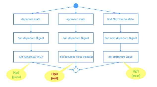

Het seinbeeld verloop is als volgt:
In de departure state wordt gekeken of er een sein voor het departure blok (in de juiste richting) is geconfigureerd.
Zo ja wordt de departure waarde gezet (groen). Daarna volgt het verdere verloop (trein wordt gestart etc).
In de approaching state, enter sensor is af gegaan, wordt er gecontroleerd of er een "actief sein is" (groen sein) zo ja wordt het sein op rood gezet.
In de "find next route" state, de state die een volgende route zoekt (door rijden) wordt in principe het zelfde gedaan als bij departure.
