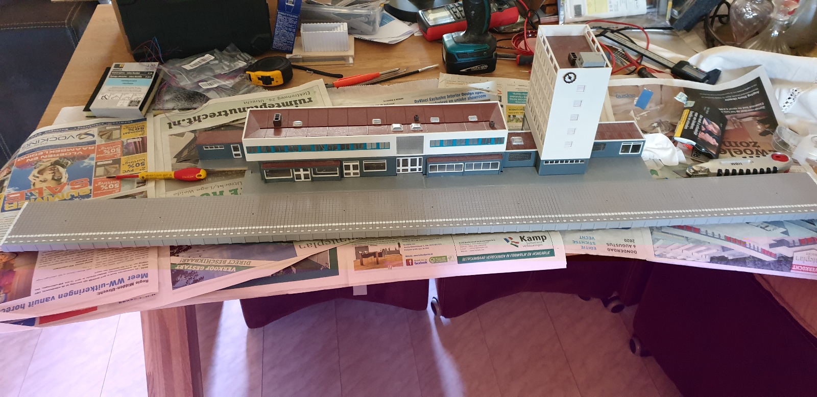

Weer een klein stukje verder.
Alle gebouwen er op en wat schilderwerk gedaan.
Nu is het wachten op de materialen van de overkapping.
Kan al wel vast de mallen maken.
Perron bouw

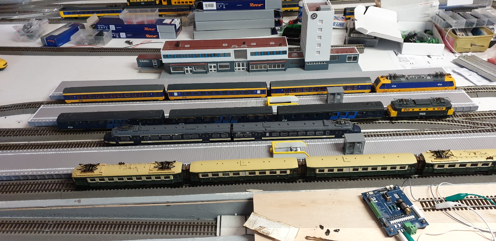

Nu het station op de baan gezet al is het nog lang niet af.
Vandaag komen de materialen binnen voor de overkapping , dus dat word weer knutselen.
Vind het tot nu toe er leuk uitzien.
Als het station helemaal af is kan ik de railen gaan uitrichten en vast zetten.
- op de baan

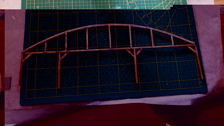

Eerste dakspant in aanbouw.
Materiaal messing H balk 4 mm.
Gelijmd met Bison super lijm gel .
Zit muur vast.
Lijkt er op.
Zit muur vast.
Lijkt er op.
- eerste van de 4 dakspanten in ruwbouw

Toch maar gesoldeerd.
Nu 4x ruwbouw gereed nu afwerker en de verbindings balken er aan zetten.
- IMG-20230316-WA0002kl.jpg (73.5 KiB) 13244 keer bekeken
Was het niet mooier geweest, als beide middenkolommen onder een last uitkwamen? Dit zou mogelijk kunnen zijn, als je de boog een overstek geeft.
Nee dit is bewust zo gedaan.
I.v.m. de breedte van de sporen en perrons.
Als het geheel klaar is zal het niet eens opvallen.
Gr
Gr
Dat de kolommen op een bepaalde afstand staan ivm. met de sporen, was mij wel duidelijk. Ik bedoelde meer de dakconstructie verbreden, waardoor de lasten boven de kolommen komen.
Maar goed, als het niet opvalt..
De staanders in de dak constructie staan op die afstand i.v.m. het buigen van de bovenste ligger dit is nl ook een h profiel.
Afstand verbreden of versmallen dat gaat niet want dan krijg je niet de juiste buiging maar knikken.

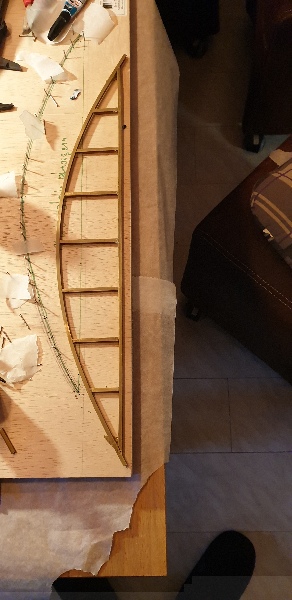

Inmiddels een behoorlijk probleem tegen gekomen met het verlijmen van de transparante polyester plaat op het messing frame.
Vele lijmsoorten getest maar er was geen enkele lijm soort die afdoende functioneerde.
Alles liet los en of lieten rare sporen achter.
Tot dat er bij mij een belletje ging rinkelen.
Ik had nog een rest epoxy lak met harder in de schuur staan.
Beetje aangemaakt en getest op wat reststukken.
Resultaat muurvast en geen lijmsporen (epoxy lak droogt geheel transparant op).
Nadeel is de droogtijd (24 uur).
Ik las op diverse fora dat dit een probleem is waar veel modelbouwers tegen aan lopen.
Nou dan is hier de oplossing.
Gr.
Hans.
Gr.
Hans.
ik gebruik al jaren "UHU plus endfest 300"
voordeel :
1 uur verwerk tijd na mengen
kleeft zelfs plexiglass. ( ook weinig epoxies die dat wel doen !!)
nadeel: 24 uur droogtijd.
voordeel :
