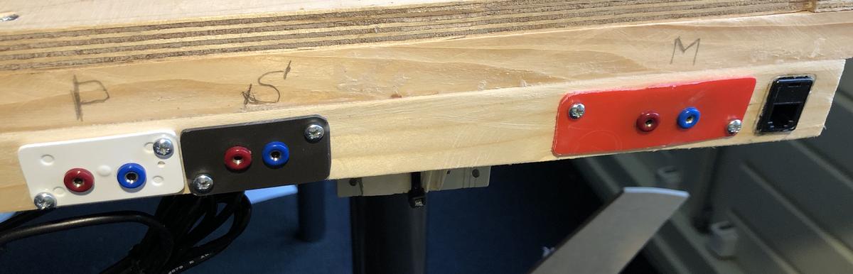

Ik heb aan mijn treintafel een paar stekkeraansluitingen gemaakt:
- P voor programmeerspoor dat met de Z21 is verbonden
- M (Main) met daarop het DCC signaal afgetakt van de rails
- S (SPROG) om met DecoderPro een decoder te programmeren
Als ik een decoder wil configureren sluit ik een meter rails hierop aan om daar de loc of wagon op te zetten.
De Z21 met programmeerspoor gebruik ik uitsluitend voor het configureren van Motorola. De SPROG met DecoderPro biedt zoveel comfort voor instellen en configureren

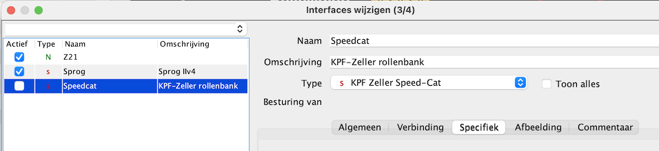

hoe je dat kan gebruiken in de snelheidsmetingen van iTrain?
De KPF-Zeller rollenbank kun je met een Speedcat aansluiten; dat apparaatje wordt ondersteund door iTrain.
Ik sluit de rollenbank aan op het DCC signaal van mijn baan en kan zo makkelijk in iTrain een loc inmeten.
EDIT: op de website van KPZ-Zeller staat eea. Schaal N kan ik niet vinden, maar wel andere schalen maar ik verwacht dat 'ie N ook biedt. Vraag je leverancier info.

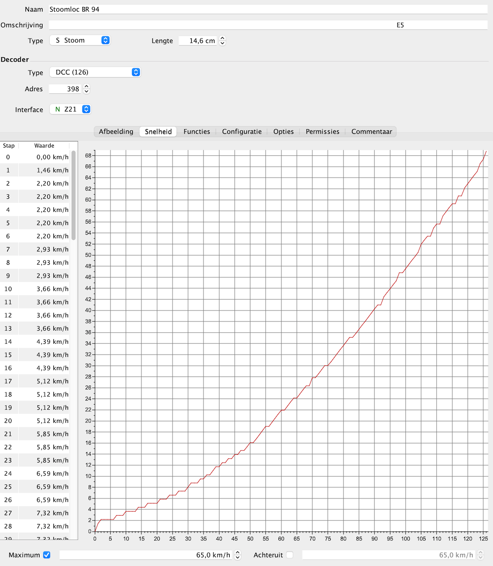

Mijn meeste locs rijden alleen vooruit en kunnen prima af met een meting in één richting, ook als die loc soms langzaam achteruit rangeert. Hier een voorbeeld:

Ho. Maar dat heb ik al sinds ik de kast gemaakt heb.
Bovenste is uitgang track spoor van de Z21
Middelste is uitgang programmeerspoor van de Z21
Onderste is de 12V voeding voor … o.a. de Sprog3
Hier hoe ver de loc als gesprongen is. Ik ben begonnen aan het inlezen van de CV aan de plaats waar mijn vinger is. Moet nu nog 5 min. CV’s inlezen.
