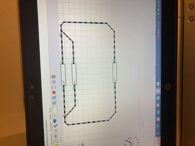

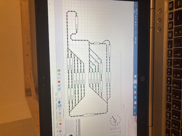

Hierbij weer een update; Testen met Rocrail is na de nodige hobbels redelijk gelukt. Veel info via div forumdraadjes, Youtube filmpjes van Albert etc. In ieder geval een testbaantje (foto 70) op automatisch rijdend gekregen. Geeft genoeg vertrouwen om nu eerst het schaduwstation verder af te bouwen met de klimspiraal even kortgesloten via een tijdelijk omloopspoortje. Baanplan is in Rocrail aangemaakt (Foto 71). Tevens het eerste gedeelte van het schaduwstation in CS3 aangemaakt. Deels overbodig maar wil ook dit gewoon werkend krijgen en kan zo de wissels, blokken en bezetmelders testen.

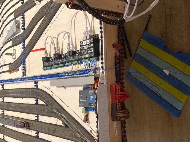

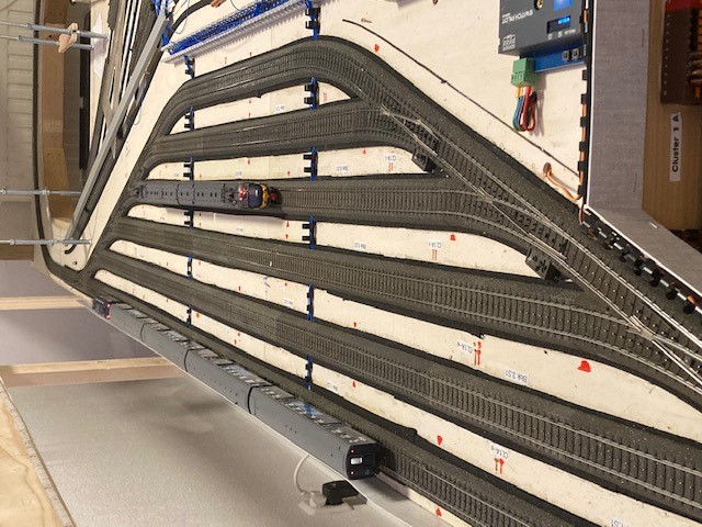

Het aanmaken van een spoorplan is een geduldig klusje kan ik uit ervaring zeggen en dan houd ik mij netjes :D . Gouden tip hierin is veel spoorelementen toevoegen (Foto 65). Het eerste gedeelte van het schaduwstation is nu klaar (Foto 68 en 69), alle bezetmelders, wissels werken zonder storing. Consequent de rails op de kopse kanten bij de segmentscheiding even met de dremel bewerken en wat nagellak aanbrengen levert vooralsnog een storingsvrij gedeelte op. Het gebruik van de boekbindruggen voor de bedrading is echt aan te bevelen en levert een netjes gestructureerde bedrading op.

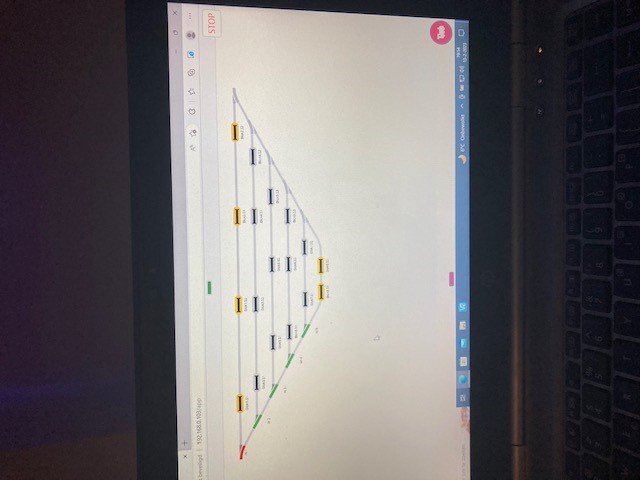

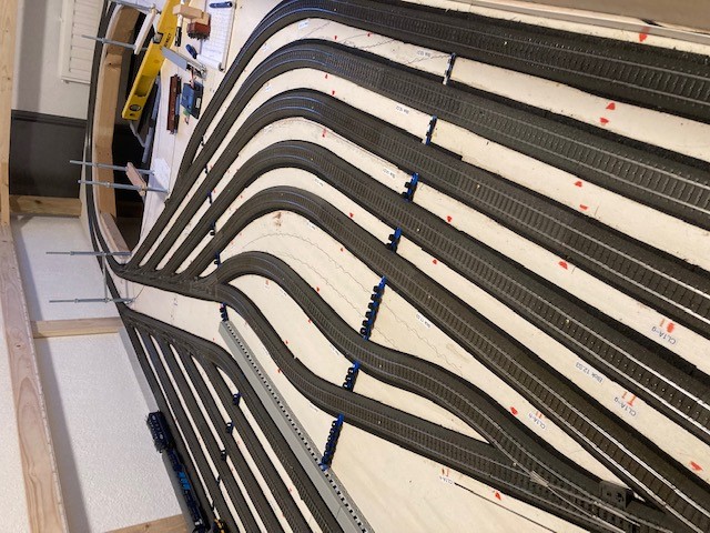

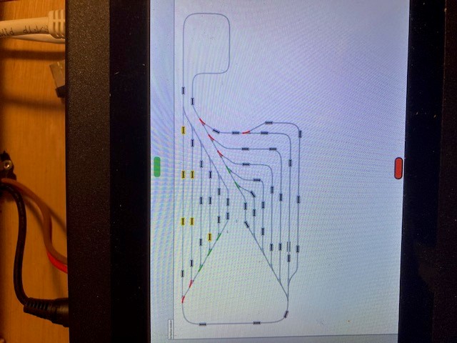

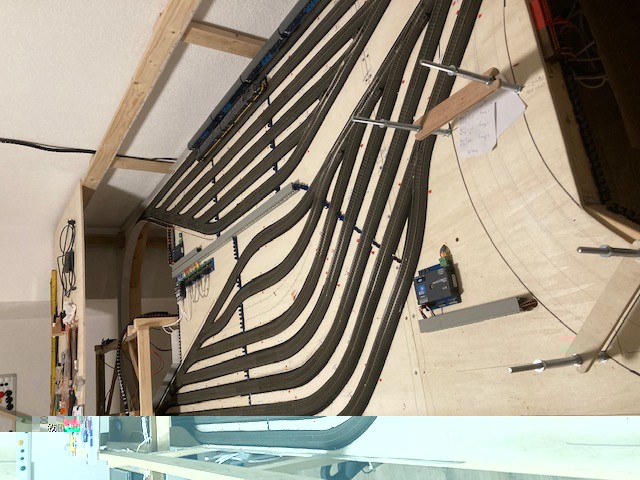

Afgelopen weken het 2e gedeelte van het schaduwstation afgerond en aangesloten (Foto 72 en 75). Alles is bedraad en getest in CS3+. Ook het gehele plan in de CS3+ op het scherm zichtbaar gekregen (Foto 73)

Een kleine update. Na een aantal weken geprobeerd te hebben de baan met Rocrail aan te sturen hier (voorlopig ?) maar even mee gestopt. Maakte wel kleine stapjes voorwaarts maar vind het programma heel complex. Op zaterdag 18 maart een workshop bij HCC gevolgd voor beginnende iTrainers en die ervaring was zeer positief dus een proeflicentie aangevraagd en nu al enkele dagen bezig om het baanplan (volledig schaduwstation met de toekomstige klimspiraal kort gesloten) in iTrain in te voeren. Ik moet zeggen dat het programma iTrain mij vooralsnog veel beter ligt en prettiger is om mee te werken. Ook de videos op YouTube van Jeroen Balkema zijn helder en duidelijk.

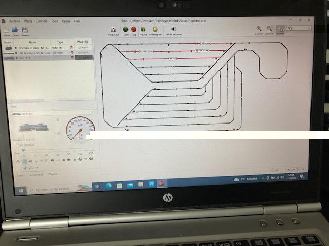

Het hele baanplan (Foto 76) is ingevoerd, Voorlopig 2 treinstellen en een loc aangemaakt. Alle wissels, blokken en bezetmelders werken. Volgende stap is de snelheidsmeting en automatisch rijden.

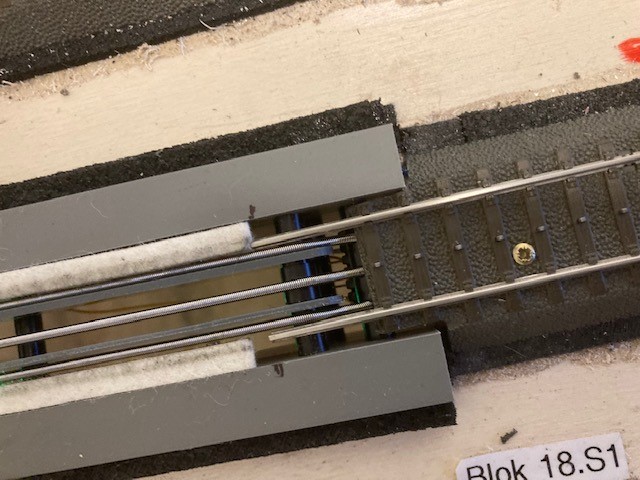

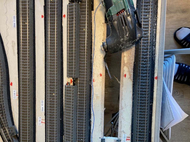

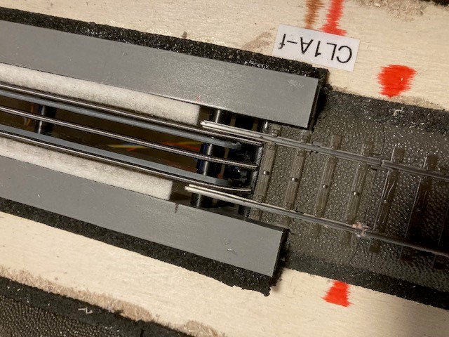

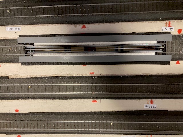

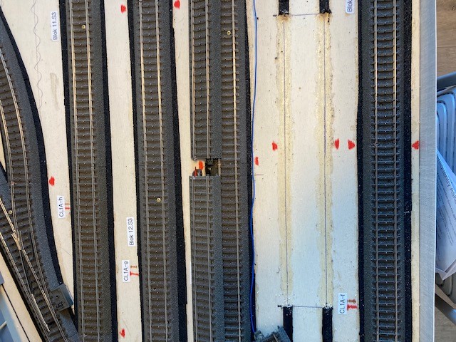

Om niet alleen maar met programmeren bezig te zijn besloten om eerst de 2 maanden geleden LUX 9301.7 wielenreiniger(met decoder) in te bouwen. Vooraf dacht ik dat het een ingewikkeld klusje zou zijn maar dat viel alles mee. Appeltje eitje eigenlijk. Even zoeken welk aansluitschema je moet gebruiken, kleur bij kleur, en uiteindelijk houd je 2 draadjes over Rood (B) en Bruin (0). De Decoder meld zich automatisch aan in CS3+ en vervolgens poetsen maar. Op de foto's is de inbouw te zien. Het begint met de juiste plaats te bepalen. Een gat maken ergens in je baan van 40 x 300 mm. De LUX op juiste hoogte stellen en aan beide kanten de rails op maat maken. Met een multi-tool en een dremel kom je een heel eind.
